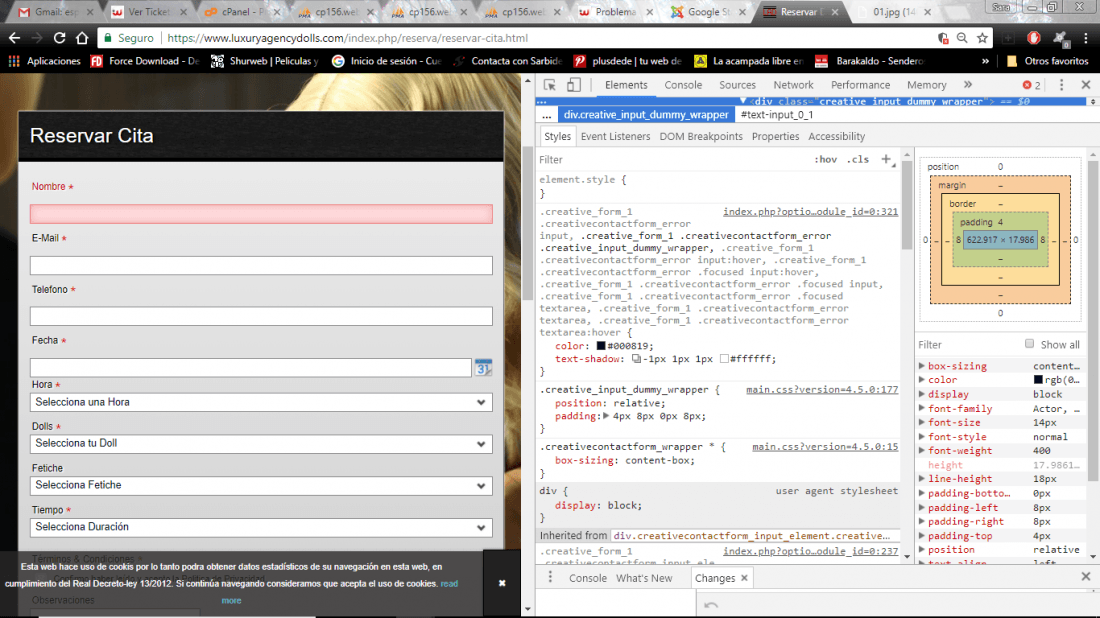

Nuestro problema es que tenemos dos formularios, uno en el área "Reservar Doll" y otro en el área "Reservar Habitación Roja". Dichos formularios se cargan perfectamente desde cualquier dispositivo que no sea iphone, pero en todos los dispositivos iphone tenemos el problema de que a la hora de rellenar los campos no se ve la letra.
Hemos revisado los estilos utilizados, también revisamos las jquery que se emplean y no conseguimos averiguar el fallo. Hemos utilizado el modo de depuración y parece que en cuanto al formulario se debería cargar correctamente. También hemos probado la inspección de la pagina desde los buscadores simulando un dispositivo iphone y en este caso si que las letras se ven correctamente.

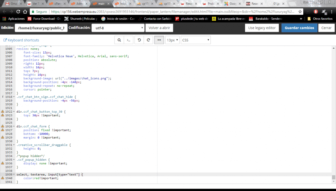

Prueba añadir lo siguiente a tu archivo de estilos ( lo cargas en cache y no se si tienes algun archivo css para las modificaciones )
select, textarea, input[type="text"] {
	color:red!important;
Revisa si con eso se soluciona, de no ser así por favor indícalo para que podamos seguir ayudandote.

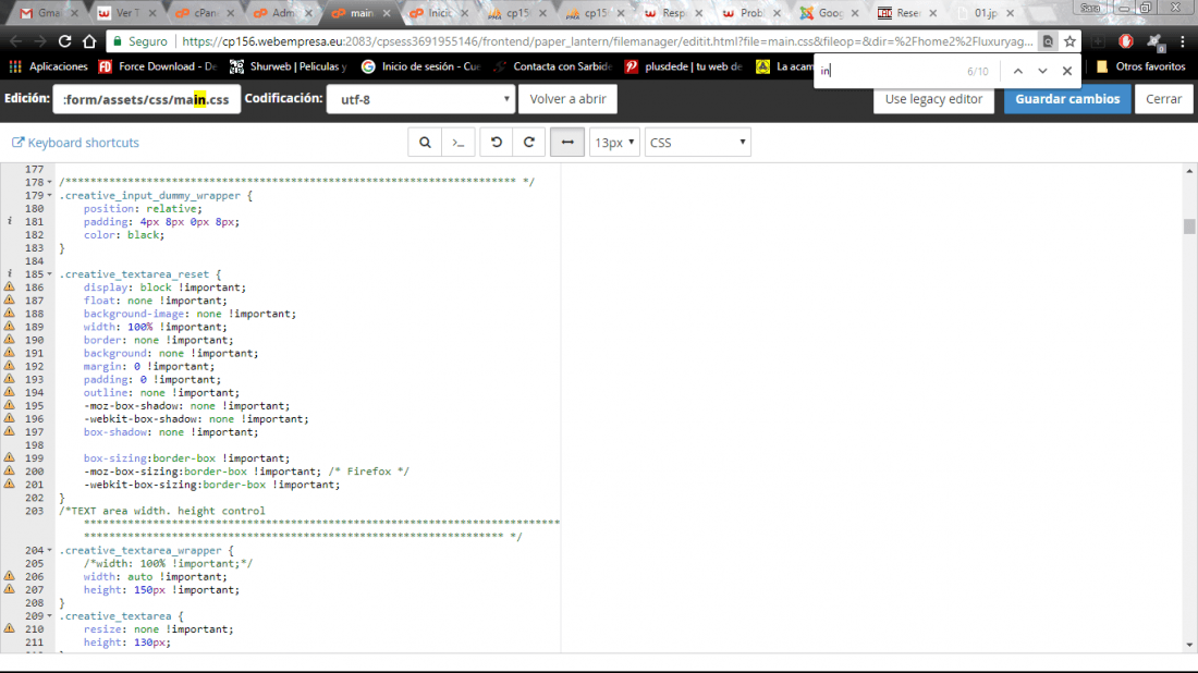

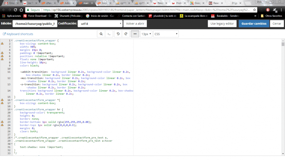

He añadido ese campo pero no dio resultado, no se si es porque lo añadi en el directorio css equivocado o porque luego lo remplaza otro, de todas formas el css que se carga en los text- input del formulario los carga desde el propio componente. También he añadido el codigo en esos css y tampoco dio resultado.
Si que he de comentar que curiosamente en el text area si funciona.
Adjunto capturas de la configuracion de los css y de el depurador. Quedo a la espera de vuestra respuesta.

El problema al parecer esta relacionado con el line-height, prueba agregar el siguiente código al final de alguno de los archivos CSS de tu theme.
.creativecontactform_wrapper input, .creativecontactform_wrapper textarea{
    line-height: 18px!important;
