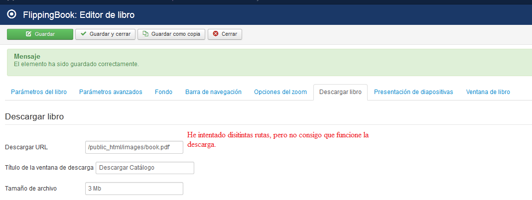

Estoy intentando configurar la opción de descarga del componente FlippingBook, pero no consigo que funcione. He intnetado varias rutas: /public_html/images/book.pdf, /images/book.pdf , he colocado el pdf en una carpeta, pero ni hay manera de que me descargue el libro ¿Que puedo hacer?
Otro de los problemas que tengo es la contraportada , que no aparece, es decir no la carga ¿Que puedo hacer?

En la captura de pantalla te pide una url no una ruta relativa a tu disco,
Si lo has puesto en :
Debe´ria accederse con :

Buenos días Jhon, he probado la URL que me indicas , pero no se descarga el libro. Ya no se que hacer con este tema.....

Veo que la opción de descarga está activa y da la opción, pero al ir a descargar el catálogo (book.pdf) me pide en qué carpeta quiero descargarlo pero no lo descarga luego.
Veo en la ayuda del componente en https://flippingbook.com/help/legacy/html-edition/faq/pdf-file-save-option-does-not-work que Flash Player no permite la descarga de fichero si tu web carga con www y el enlace que has puesto no incluye las www.
Comprueba que has indicado la ruta con:

Hola Lorena, he probado lo que me indicas pero no funciona, y ya no que hacer . Uan pregunta ¿podría ser un tema de permisos del servidor?

Perdona, creo que puse mal la ruta, ya que veo que la url de tu web es otra, sería
Verás que al usarla en el navegador carga correctamente el pdf. y puedes descargarlo, así que con el FlippingBook debería funcionar.
Respecto a los permisos, puedes realizar una revisión con Stephan de tu cuenta, entre las cosas que revisa y corrige son los permisos de ficheros (644) y carpetas (755)
