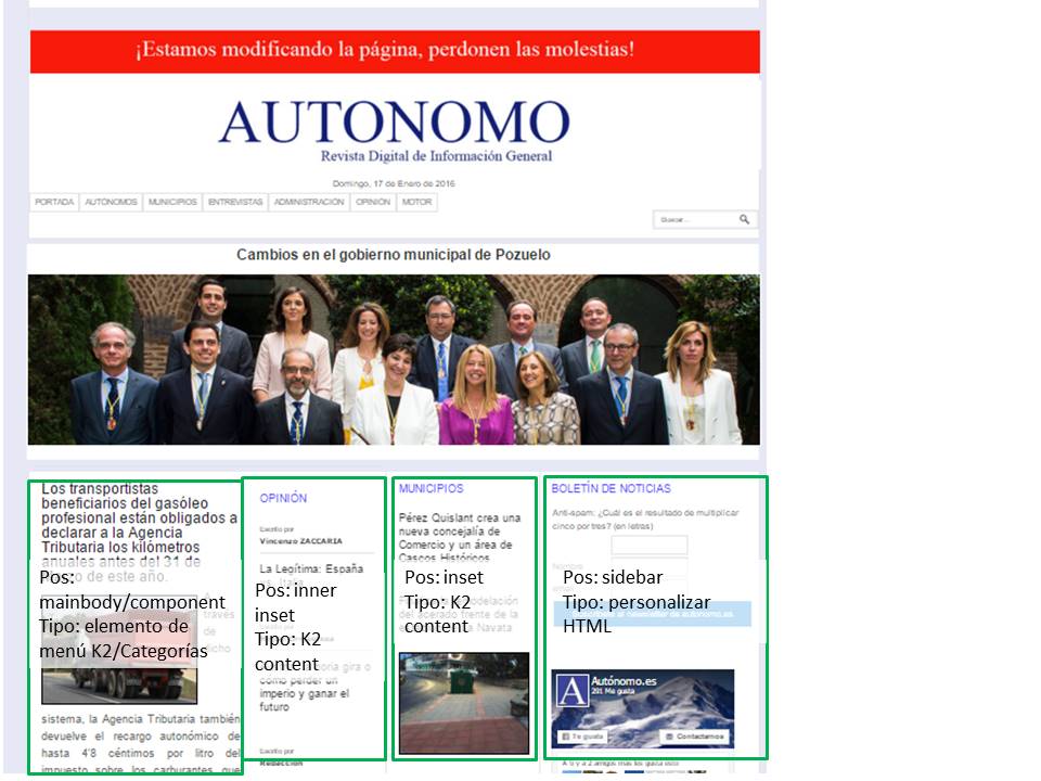

Estamos haciendo unos cambios en el diseño de nuestra web, con la plantilla gk_news, K2 como gestor de contenido y en Joomla 3.4.8.
Las posiciones en la plantilla son estas:
Hemos comprobado que en el caso de la página de portada, lo que aparezca en la posición "Mainbody/Component" se controla a través de un elemento de menú (en nuestro caso, del tipo K2/Categorías y que en particular muestra los artículos de la categoría "Autónomos").
Entendemos también que en el resto de las posiciones se pueden colocar módulos del tipo "K2 Content" que pueden mostrar cada uno de ellos otra categoría. Hasta ahí todo bien: esa funcionalidad y el aspecto de la página principal es exactamente el que queremos.
El problema surge al pinchar sobre los artículos para leerlos enteros. En el caso de cualquiera de los módulos "K2 Content" (por ejemplo "Opinión" o "Municipios"), al pinchar sobre la noticia se muestra la noticia completa y desaparecen los módulos que aparecían en la página principal: bien.
En cambio, si pinchamos sobre una noticia del módulo "Autónomos" (aquel controlado por el elemento de menú de página principal y del tipo K2/Categorías), la noticia se muestra entera pero se siguen mostrando el resto de módulos de la página principal!
¿Qué hemos hecho mal? Tal vez no sea esta la forma correcta de hacerlo.
Adjunto imagen explicativa, y links de ejemplos de qué ocurre cuando se abren artículos al pinchar en diferentes módulos:

Me temo que no nos hemos entendido. No es que no se muestren unos módulos que querríamos que se mostrasen, es que sí se muestran unos que no queremos.
Como por ejemplo, en esta noticia:
http://www.autonomo.es/item/4112-los-transportistas-beneficiarios-del-gasoleo-profesional-estan-obligados-a-declarar-a-la-agencia-tributaria-los-kilometros-anuales-antes-del-31-de-marzo-de-este-ano
... se están mostrando los módulos de Opinión, Municipios, y también el módulo correspondiente a la noticia principal (el de arriba, con la foto a todo el ancho y con título "Cambios en el gobierno municipal de Pozuelo".
Me parece que es más bien un problema del ítem de menú que está mostrando las noticias en la posición "Mainbody/Component".
Todos los módulos que "sobran" están configurados con asignación de menú: "Sólo en las páginas seleccionadas", y ahí sólo en "Portada".
