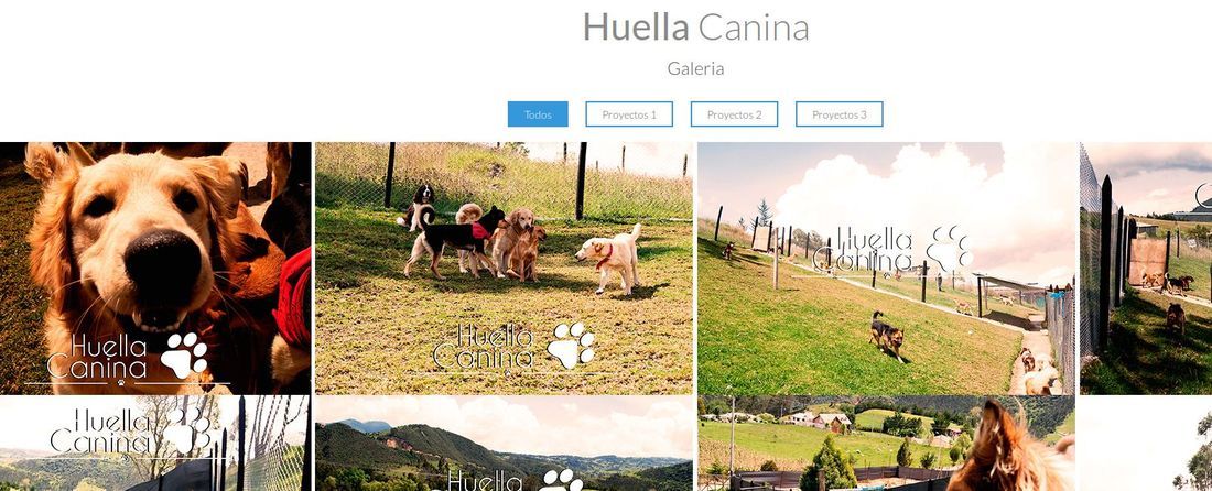

1- Instalamos la plantilla (Zenith II) y la galería de imágenes no funciona como funciona la plantilla original de themeexpert. Así que nos gustaría que solucionaran esto ya que estamos quedando mal con nuestro cliente lo cual nos ha perjudicado muchísimo.

Sobre el punto 1 te refieres a la galería del ítem de menú?

hola
si esa es la galeria
el problema con esta plantilla es que deberia tomar la programacion para que cuando se oprima proyectos uno se filtren solo los proyectos asosiados a el
y en este caso ninguno de ellos funciona
no se ha dañado la programacion ya que solo se sustituyeron los archivos de imagen en el articulo

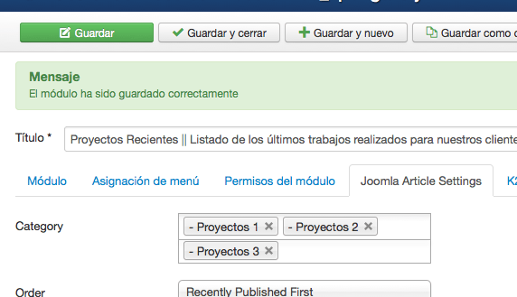

Al pareder es por una actualización de Joomla que no es compatible con la versión del módulo
Descargate el módulo desde:
http://www.themexpert.com/joomla-extensions/xpert-gallery
Luego desde el backend de Joomla : Extensiones => Gestor de Extensiones => Instalar, instala el módulo (será reemplazado el que tienes instalado)
Luego desde : Extensiones => Gestor de módulos, ubica el módulo (por defecto Proyectos Recientes..), en la configuración Joomla Article Settings , tendrás que quitar las categorías, guardar y nuevamente ponerlas , tal como se ve en la imagen
