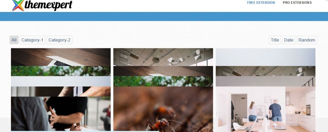

Llevo muchos días en el foro de webempresa intentando solucionar un problema que hay en la pantalla de inicio con la plantilla Zenith II.
Las imágenes del módulo Xpert Gallery, se solapan en la primera carga de la web (adjunto imagen abajo). Sólo ocurre en la PRIMERA carga, después nunca pasa. Y siempre pasa una vez limpiada la caché del navegador.

Buenas tardes Pepe, he instalado la nueva versión pero no tiene nada que ver con la primera y tampoco me deja configurar por categorias. Es muy distinta a la primera y no me sirve.
Lo que he hecho después ha sido intentar descargar otra ves el módulo Xpert Gallery y mi sorpresa ha sido que a ellos les pasa exactamente lo mismo. De forma ALEATORIA se les montan las imágenes (adjunto imagen)

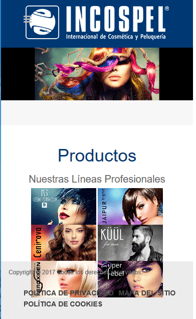

Al tocar el CSS para el módulo Xpert Gallery tal y como indicó Jhon, en el móvil no se adapta bien la plantilla, y en la parte de los artículos no respeta la configuración de 3 columnas ha pasado a 2. Esto pasa en los PCs, en los móviles se adapta perfectamente a 1 columna.
Tampoco función, Pepe el tema del footer, se montan los textos. SÓLO EN MÓVILES.
Os adjunto imágenes para facilitar la información.

Para el tema del footer:
Añade el código en el archivo default.css que encontraras en la ruta templates/tx_zenith_ii/css/styles/default.css
@media (max-width: 480px) {
  #copyright {
      margin-top: 5em!important;
Si ves que no surte efecto recarga la pagina con la tecla ( f5 ), esto cargara de nuevo la cache en tu navegador con las modificaciones realizadas.

Hola Pepe,
Tema:
#copyright {
SOLUCIONADO ! --- Gracias !!!

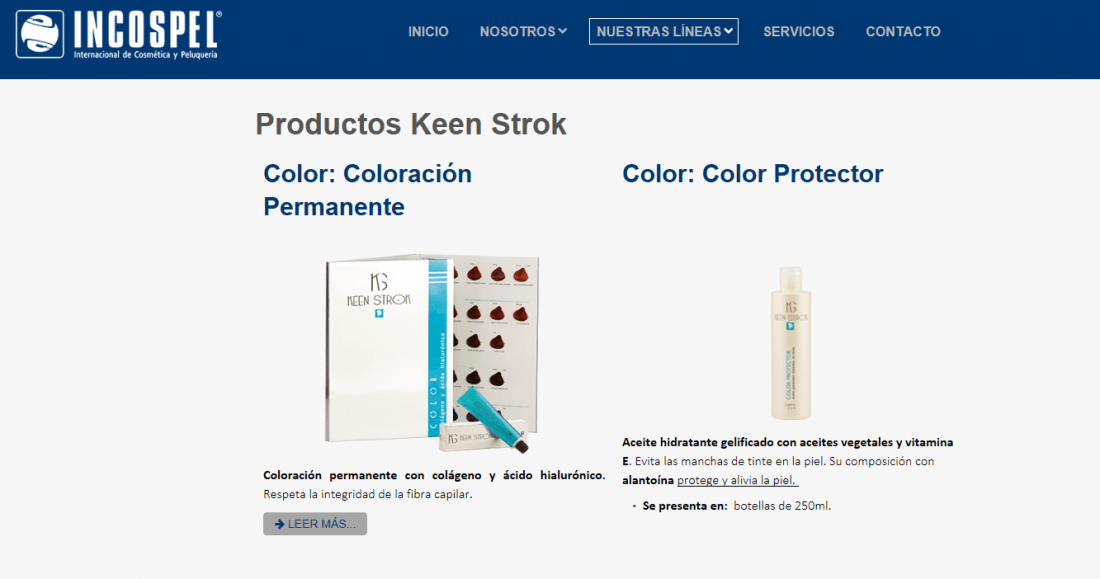

las imágenes del inicio que se solapaban (mod. Xpert Gallery), antes de tocar CSS con los parámetros que me indico Jhon.
- en el móvil se veían una debajo de la otra y a tamaño completo, ahora están a 2 columnas y con espacios blancos muy raros, visualmente queda muy mal.
- en el PC se mostraban a 3 columnas colunnas, igual que ahora. Correcto.
- en la tablet, se mostraban a 3 columnas colunnas, igual que ahora. Correcto.
Esto también ha afectado al la palabra CONTACTO del menu superior, ahora baja debajo de la palabra INICIO-del menu superior (en tablet y móvil)
También ha afectado a los artículos del módulo Xpert Gallery:
En móvil: perfecto igual que en la plantilla original (1 columna)

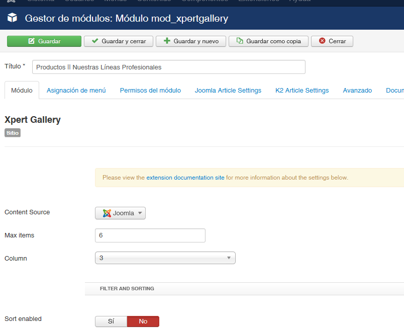

En PC: error, lo ha pasado a 2 columnas, a pesar que en la configuración del módulo xpert gallery pone 3 (he adjuntado pantalla en el mensaje anterior)
En TABLET: error, lo ha pasado a 2 columnas, a pesar que en la configuración del módulo xpert gallery pone 3 (he adjuntado pantalla en el mensaje anterior)
