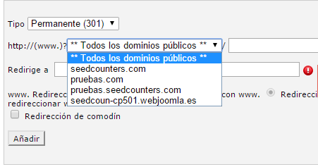

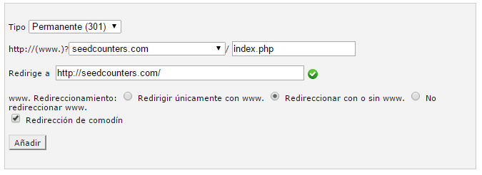

Para la re dirección tal como lo explica en el video yo tengo las siguientes URL's (Adjunto #1) las dos que comienzan con pruebas podemos ignorarlas porque las borraré ya que no tienen nada, así que a lo que entendí en el video mi configuración para hacer que mi sitio seedcounters.com sea re dirigido a www.seedcounters.com y viceversa tendría que quedar así? (Adjunto #2) y ya con eso se daría por solucionado el problema de re-dirección?

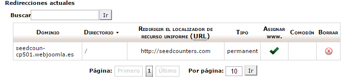

Actualmente tengo marcada esta re dirección (Adjunto #3) en esa si se me re dirige a seedcounters.com esa re dirección aún no la he borrado.

Verifique que lo que has realizado que tipo de código te genera en el .htaccess, el código de redirección debe estar al inicio de esta archivo
Si aún no funciona la redirección, puedes borrarla y hacerla de manera manual, revisa :

Esque de hecho no he realizado aún la re dirección porque antes de eso quería saber si los datos que puse en la imagen anterior eran correctos para ya proceder a realizarla, ya que como el sitio ya se está usando no quisiera que por algún error se cayera.
Lo que quisiera saber es que si ya con esta configuración mi re dirección estaría correcta para proceder a realizarla, y que mi sitio seedcounters.com sea el mismo que www.seedcounters.com y viceversa.

Puedes probar hacerlo de manera manual, editando directamente el .htaccess, coloca el código al inicio
https://www.webempresa.com/blog/codigos-utiles-htaccess-para-wordpress.html
