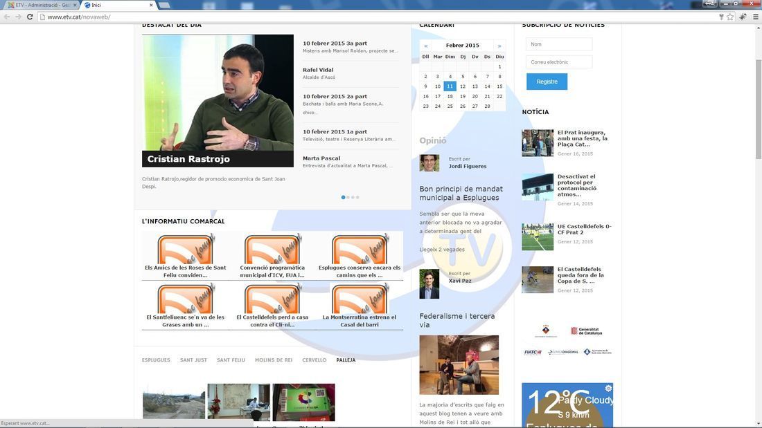

instale el modulo Ultimate Feed Display con lo cual con un enlace rss
http://etv.xiptv.cat/informatiu-comarcal/capitols.rss obtengo los artículos de otra web para que se muestre en esta web pero como podeis ver en la foto no me muestra la foto si modifico algún parámetro de la configuración del modulo me las muestra como por ejemplo si cambio los caracteres de muestra del tesxto me la muestra pero después me desaparece

Prueba hacer el mismo proceso pero usando otra web origen
Lo que sucede es que aveces algunos sitios previenen el hotlinking es decir el uso de las llamadas a las imágenes desde urls

este modulo lo tengo instalado en la web http://www.etv.cat con el mismo canal rss y ningún problema todo correcto pero en la otra web nada

Hola Frederic,
1. El Feed que muestras (url) funciona correcto.
2. Si en una web te funciona y en /novaweb no podrá ser porque no tengas las mismas configuraciones, ¿lo has verificado?
3. Otra opción que se me ocurre es que al llamar al mismo Feed desde el mismo dominio, pero instalaciones diferentes, entiendo que una esta en /public_html/ y otra en /public_html/novaweb no lo permitan por alguna razón de limitación.
Facilitanos capturas de la configuración de la extensión en /novaweb para que podamos revisarlo.

ya esta solucionado cambie la configuración de la imagen a enclosure
