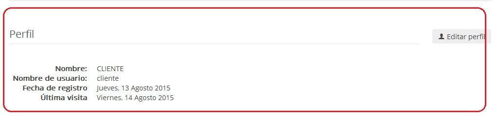

estamos trabajando con el acceso para clientes en nuestro website y nos encontramos con el siguiente problema, despues de hacer el login nos redirecciona a editar el perfil del usuario

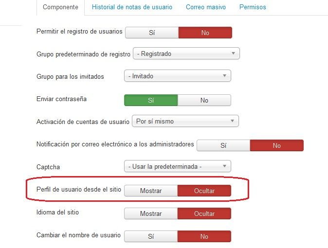

pero lo más extraño és que tenemos desactivada esta opción en las opciones del usuario

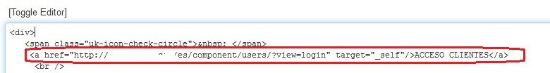

El acceso al login lo tenemos con una url dentro de un módulo con la opción de html personalizado
este és el código del link
Y este és como esta en el front end
Alguna sugerencia de como quitar esta opción? ya que nuestra idea és redireccionar a una zona de clientes tras el login correcto.

Lo que podrías hacer es crear un nuevo elemento de menú de tipo Gestor de usuarios->Mostrar un formulario de datos de acceso. En la configuración de este elemento de menú de menú vete a la pestaña Opciones y en el campo Redirección de conexión pon la URL de la página a la que quieras que se redirija al usuario cuando inicio sesión.
Una vez hecho esto, copia el enlace que carga este elemento de menú y utilízado en tu módulo personalizado HTML para el enlace de acceso de clientes.
