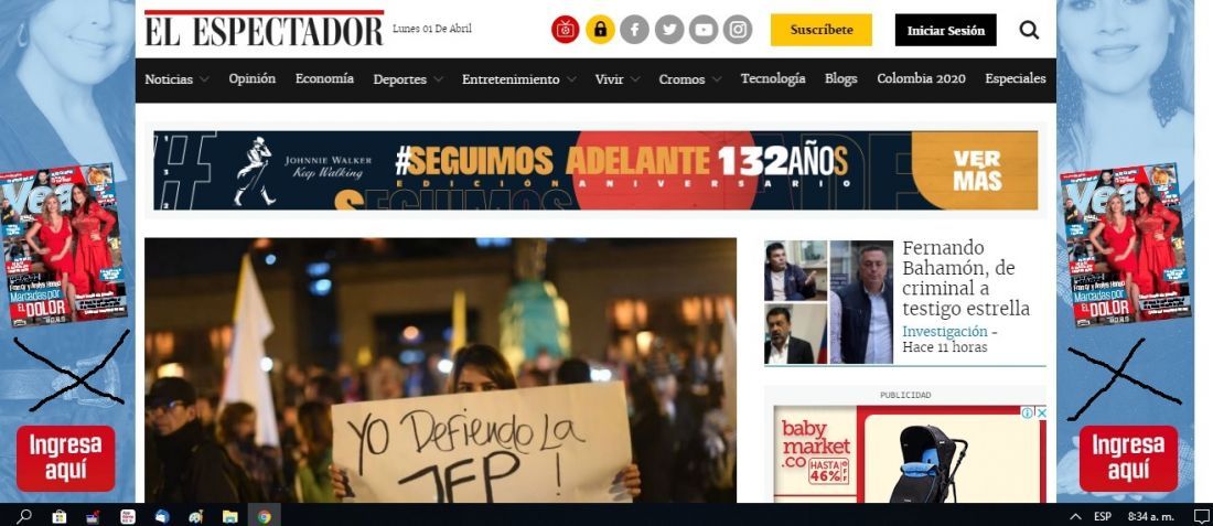

1) ¿Quisiera saber como puedo reducir el tamaño de mi web a los costados?
2) ¿Cómo podría meter imágenes o recursos de tipo publicitario en esos espacios a los costados?
El ejemplo lo tomo de siguiente sitio web y la solución es para que se vea al visualizarse en el ordenador, también adjunto captura de pantalla:
https://www.elespectador.com/noticias
Muchas gracias por la orientación 😉 .
ATT: Lady
El ejemplo lo tomo de siguiente sitio web y la solución es para que se vea al visualizarse en el ordenador, la captura de pantalla puede verse en el primer mensaje enviado.
ATT: Lady

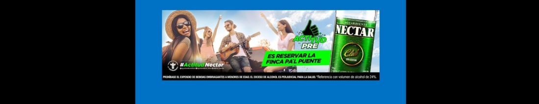

Las pruebas las estoy realizando en mi sitio de ensayo: Contenido solo visible a usuarios registrados
Coloque el código en mi archivo custom.scss pero la plantilla sigue con el mismo ancho, limpie cache interna de Joomla y temporales de Chrome y no hubo cambio alguno.

La ruta que he utilizado es esta recordando que tengo una web para ensayos previos llamada "ensayo"
En el archivo custom.scss pongo todos los codigos que me han dado en otras consultas para otros temas que me han dado en el foro.
Existe un apartado llamado "Sections Layout" y contiene varias opciones para ampliar o reducir la plantilla a los costados, ensaye con todas y actualmente está con la opción "Boxed" que redujo la plantilla lo más posible pero no lo suficiente, por esa razón hice la consulta.

Añade lo siguiente:
.g-container {
    width: 50%;
Puedes variar el porcentaje para adaptarlo a tus necesidades.
Como te digo ese ancho varía dependiendo de la resolución del monitor, por ejemplo en mi pantalla veo un ancho bueno:
Ten en cuenta que si aumentas el ancho de los laterales disminuirá el tamaño de los bloques.
Respondido : 03/04/2019 4:34 pm
