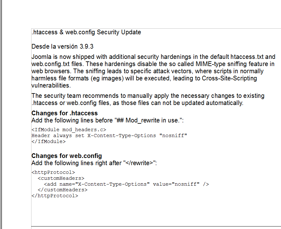

Después de la reciente actualización, el sistema me mostró unos avisos que te mando en un archivo adjunto por si tuviera alguno algo que ver.
Gracias,
Jaime
Respondido : 04/04/2019 5:27 pm
Jaime
Respuestas: 163
Disculpa, te mando el archivo adjunto.
Muchas gracias.

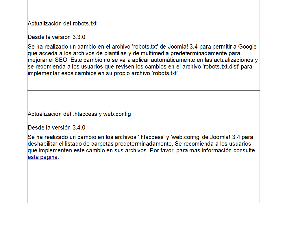

Jaime
Respuestas: 163
Otro aviso.
Respondido : 04/04/2019 5:44 pm
Esos mensajes es para que lo implementes manualmente, sin embargo no le veo relación con el problema que comentas, que al crear un categoría te mande directamente a la papelera.

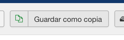

Entiendo que tienes categorías ya creadas, has probado editar alguna de ellas?, prueba también entrar a una categoría y guardarla como copia y verifica.

Hola Jhon,
He editado una categoría y la he guardado como copia. La copia ha ido a la papelera y no se puede modificar.
Al intentar publicarla, sale un mensaje arriba: "1 categoría ha sido publicada", pero no es así, sigue en la papelera.

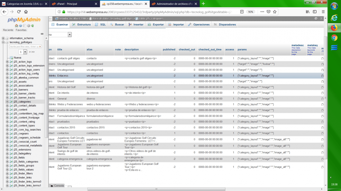

Verifica a nivel de BD, ubica el nombre de tu BD en el archivo configuration.php, luego en el Cpanel de tu cuenta de hosting tienes la aplicación de PHPMyAdmin, usa esta aplicación, ubica la BD y luego la tabla :
jos_categories (jos puede cambiar)
Revisa los registros que tienes, especialmente la columna published, envíanos una captura de pantalla.

Jaime
Respuestas: 163
Hola Jhon,
Te mando las capturas de pantalla,
Muchas gracias,
Respondido : 04/04/2019 7:47 pm
Veo que aparece -2 en la columna published, cambia a 1 a las categorías que quieres que sean publicadas y verifica si así aparecen

También he creado una nueva categoría, pero aparece directamente en la papelera. He mirado en phpMyAdmin y en la columna published aparece con el valor -2.

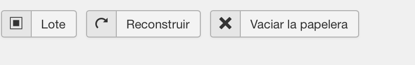

Al despublicar una categoría de joomla esta aparece directamente en la papelera, si quieres eliminar tienes que vaciar la papelera.

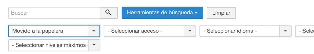

Una vez la categoría en la papelera en la opción herramientas de búsqueda selecciona " Movido a la papelera "
.- Pulsa en el botón " vaciar papelera "

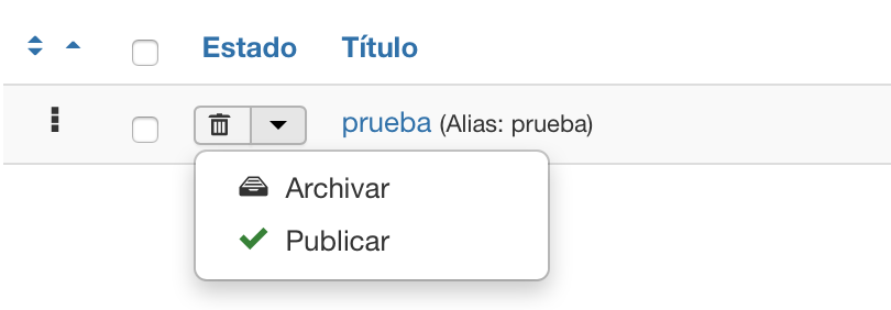

Si quieres restaura la categoría:
.- Pulsa en el icono de la papelera que aparece en la categoría eliminada y selecciona " Publicar "
