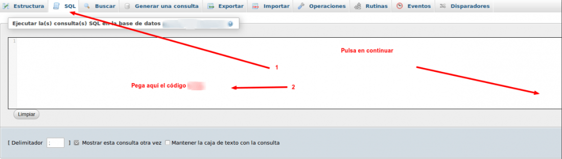

Siguiendo las pautas del desarrollador, tienes que realizar los siguientes pasos:
1º Accede a tu cPanel > Bloque Bases de datos > Phpmyadmin
2º Selecciona la base de datos de la instalación Joomla.
3º Sobre ella sigue los siguientes pasos:
El código que tienes que colocar en esta ventana según lo que nos comentas es:
update ` delcielo_enfin_j25_content` set `introtext` = replace(introtext,'{jathumbnail off}',' ');
update `delcielo_enfin_j25_content` set `fulltext` = replace(`fulltext`,'{jathumbnail off}',' ');
Por supuesto, siempre haz copia de la base de datos por lo que pudiera pasar, ya que nunca se puede predecir si el cambio va a funcionar al 100%.
Puedes hacer la copia desde cPanel > Bloque Archivos > Copias de seguridad y descargas la base de datos delcielo_enfin_j25

Por una lado veo que has pegado el código que te ha indicado Rafael sin haber borrado previamente el código SQL que aquí ya salía:
SELECT *
FROM `j25_content`
WHERE 1
La caja donde vas a pegar el código tiene que estar vacía antes de pegar el nuevo código, así que borra el código que se muestre. Luego, pega el siguiente código, asegurándote antes de que estés en la base de datos de tu web:
update `j25_content` set `introtext` = replace(introtext,'{jathumbnail off}',' ');
update `j25_content` set `fulltext` = replace(`fulltext`,'{jathumbnail off}',' ');
Respondido : 10/11/2015 2:12 pm
