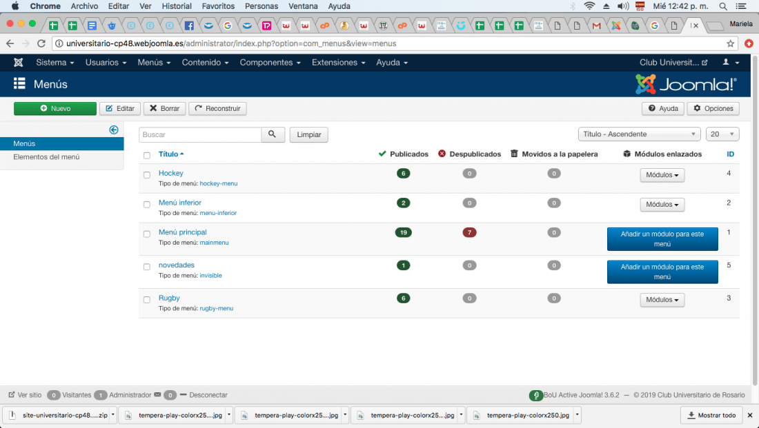

Estoy realmente sorprendida... Después de un mes entre en la web de un cliente para hacer algunas actualizaciones de texto, y me encuentro conque la web esta totalmente desconfigurada a nivel diseño...
La barra de menú no se ve y cuando entre al gestor de menu había un cartel que decia "añadir un modulo para este menu" tanto en el menu principal (le asigne un modulo pero sigue sin verse...) como en el que se ve en la imagen...

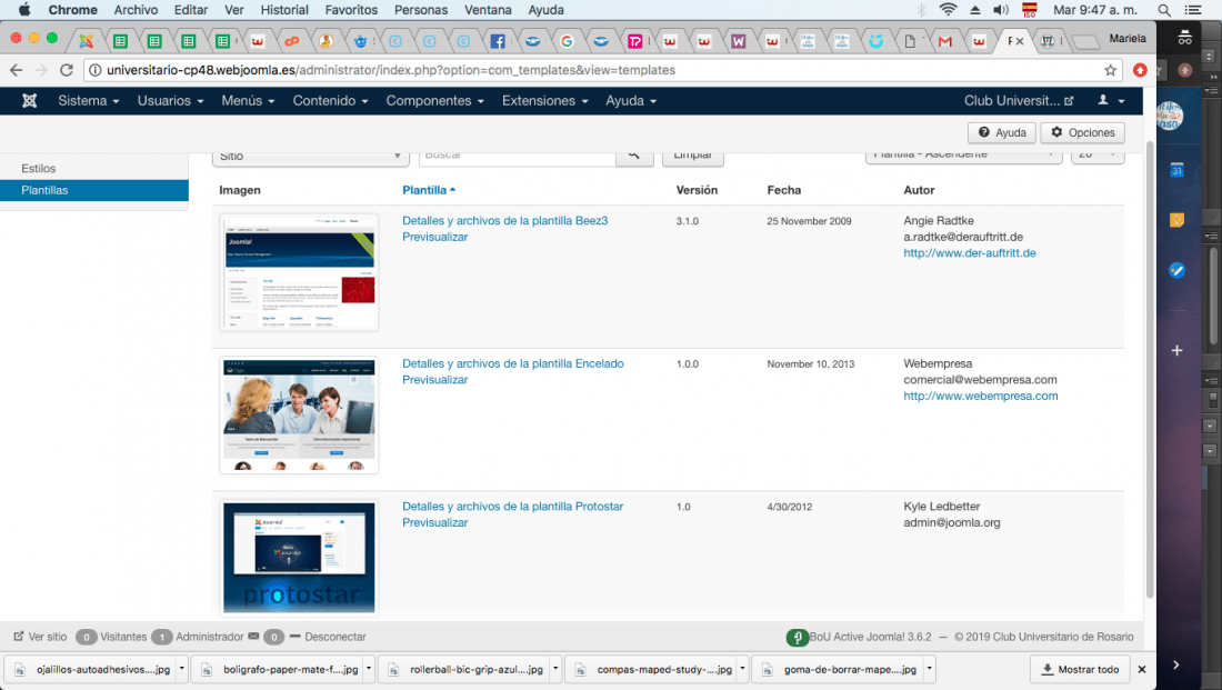

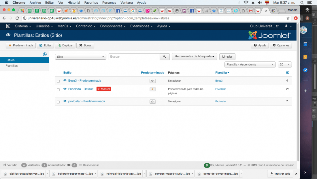

Es como si se hubiese eliminado algún overrides, revisa desde la configuración del template si tienes algún overrides para el inicio, envíanos una captura de pantalla de : Extensiones > Plantillas.

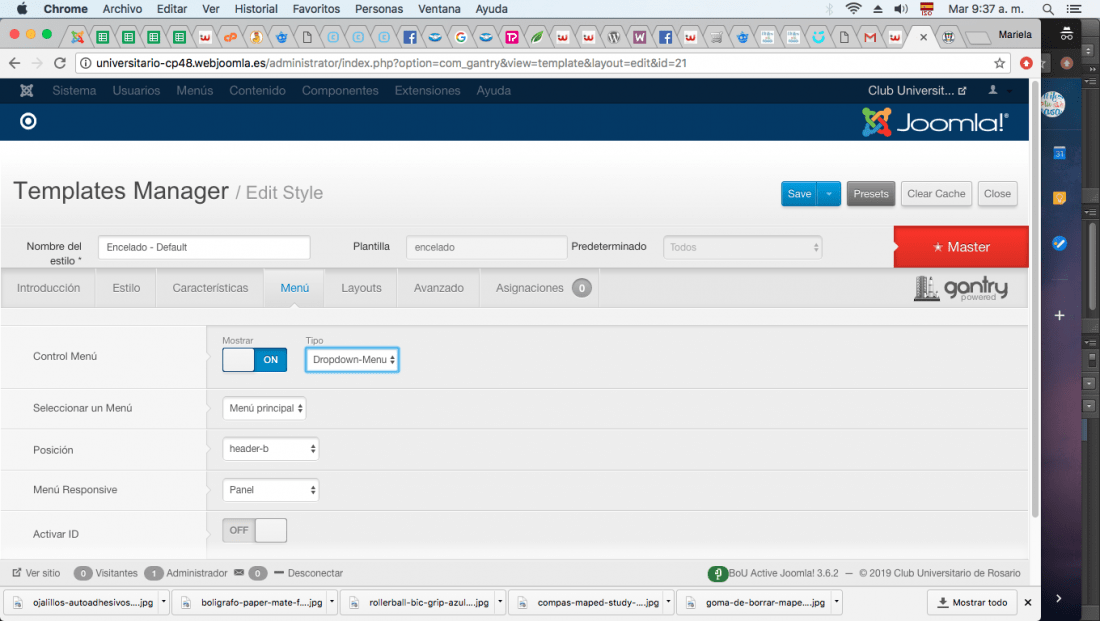

Si ingresas a la configuración del template verifica si tienes alguna pantalla para asignar menú.
Respondido : 28/01/2019 5:17 pm
Mariela
Respuestas: 266
Hola!
Perdon la demora.. te adjunto las captura de pantalla.
espero que te sirva...
Respondido : 29/01/2019 1:49 pm
Deberías tener un estilo u overrides para el inicio, crea un nuevo overrides y asígnalo al inicio, en el caso de Joomla sería un nuevo estilo de plantilla asignado al inicio, verifica si con eso aparece el menú.

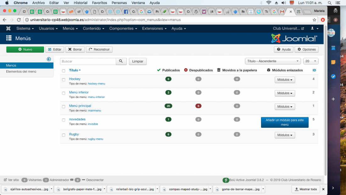

Mariela
Respuestas: 266
Acabo de subir el back que tenia que era de julio de 2018, pero no encuentro cambios en la web...
se ve exactamente igual que antes... con los problemas de la barra de menu...
que me aconsejan??
les adjunto una captura de pantalla-
que significa? y porque no cambio cuando subi el bak up?

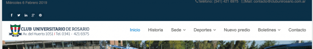

Respondido : 06/02/2019 4:43 pm
Respuestas: 42225
Hola Mariela.
Veo que el menú se muestra bien en la web:
Tampoco veo problemas de diseño.
supongo que lo solucionaste
