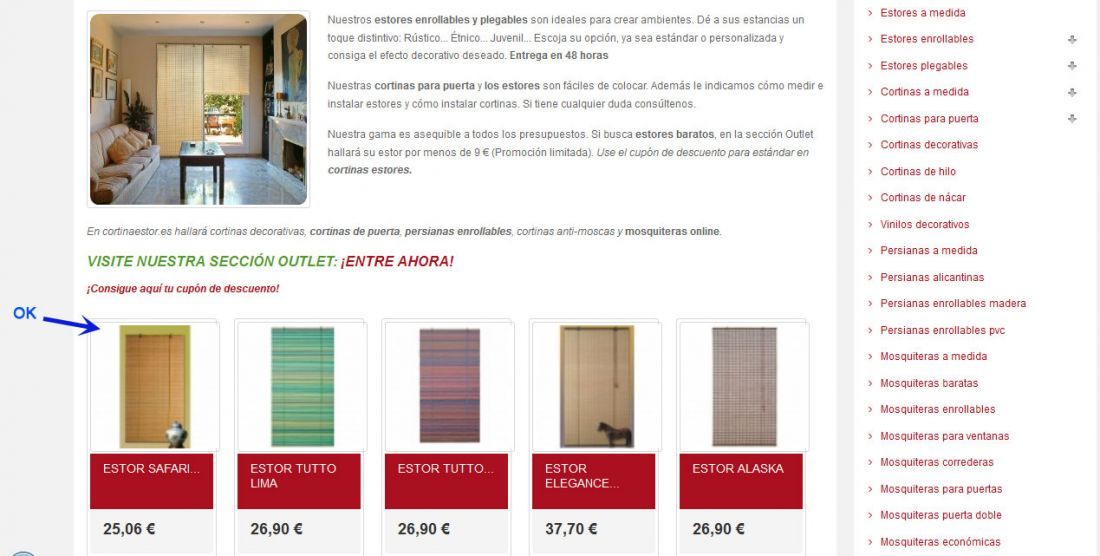

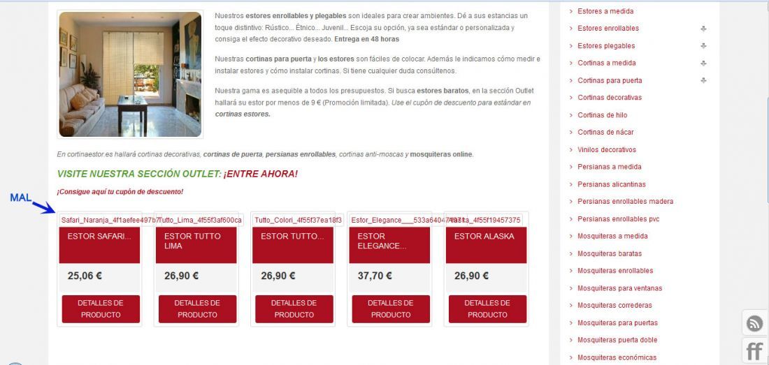

Adjunto capturas.
Respondido : 12/11/2015 10:24 am
Entiendo que te refieres a las imágenes de los productos. A priori las imágenes están bien. Tendrías que indicarnos qué ruta se carga para las imágenes que nos e cargan.

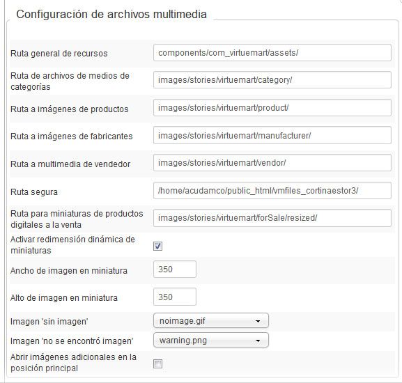

También tendrías que enviarnos una captura de pantalla de lo que se ve en Componentes->Virtuemart/Configuración, pestaña Plantillas, dentro del apartado Configuración de archivos multimedia.

Nota: El error en las imágenes se da solo cuando carga el módulo "NoNumber Modules Anywhere". Te adjunto pantallazo de la Configuración de archivos multimedia en Virtuemart.

La configuración que se ve en Virtuemart parece correcta. Sobre los problemas que tienes en el carro, y que solo pasan al cambiar la ruta da la sensación de que pueden estar producidos porque en algún sitio se está guardando la ruta de la web. A priori en Joomla 3 esto no se debería hacer en la base de datos.

Te recomiendo cambiar el dominio adicional a la nueva instalación (cortinator3) y luego, borrar manualmente la caché de esta instalación borrando todos los archivos dentro de la carpeta cache
Por último, sobre la página (donde anteriormente no te salia las imágenes y sale como en la segunda captura que nos adjuntas en el principio) pulsa CTRL + R o en su defecto, borra la caché de tu navegador ya que el error que nos indicas puede ser el efecto de la caché al no actualizar las rutas de las imágenes.

Cambiando el dominio adicional como me has sugerido, ahora se ven bien las imágenes del módulo "No Number Anywhere". :cheer:
