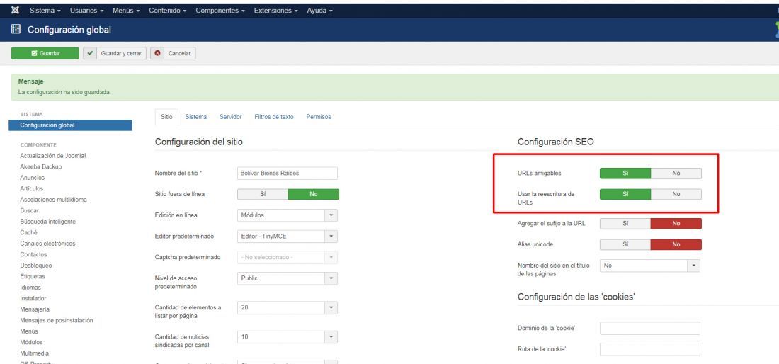

En configuración Global, configuración SEO tengo:
URLs amigables: Si
Usar la reescritura de URLs: No (aunque quisiera que desaparezca index.php pero me aparece un error 404, si elijo por activar la opción)

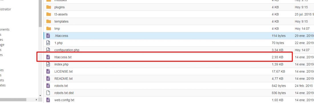

Para que al activar "Usar la reescritura de URLs" no muestre un error 404, debo renombrar el archivo htaccess.txt por .htaccess. Sin embargo noto que existe ya un archivo .htaccess con un "peso" distinto.

Hola Adrian,
El archivo htaccess.txt lo puedes eliminar sin problema ya que no es más que una réplica que se genera cuando instalas Joomla para que puedas saber que códigos contiene.
Con que tengas .htaccess es suficiente.

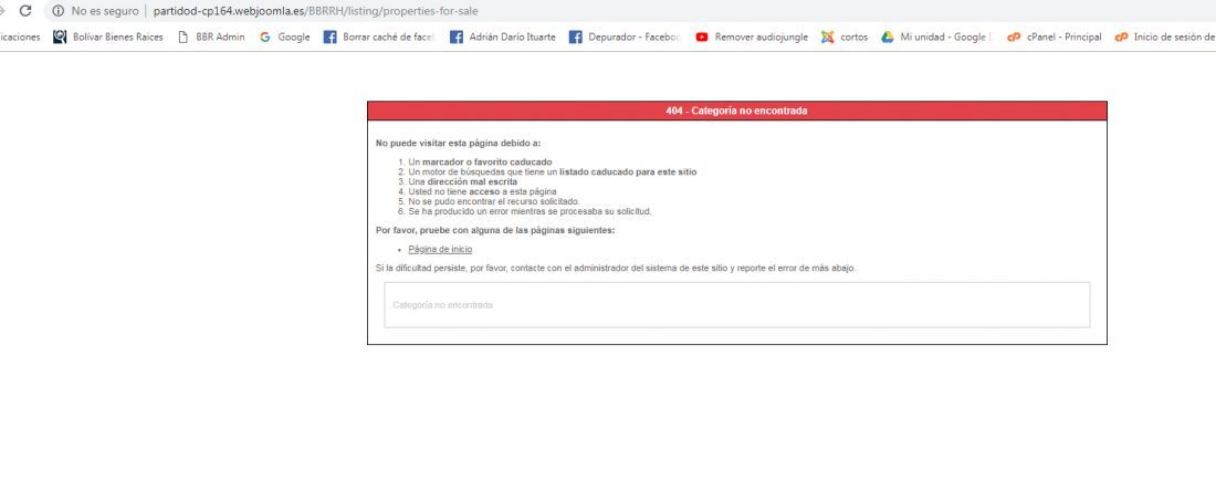

Al activar "Usar la reescritura de URLs" en la configuración SEO, observo que al hacer clic en los artículos, los mismos me indican un error 404.
Mi intención es que no se vea index.php ¿Qué debo hacer?

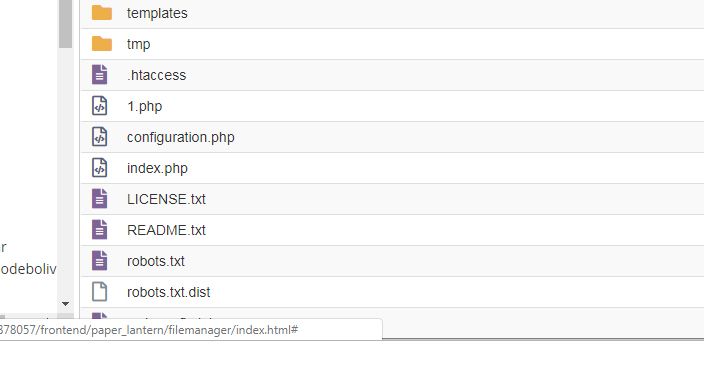

Bajé por las dudas mi archivo htaccess.txt, que Luis me comentó que podría eliminarlo sin problemas en este hilo. Por lo tanto, no tengo en public_html/BBRRH el archivo htaccess.txt, sólo está .htaccess

Hola Adrián,
Salvo que tu actual archivo .htaccess (que es el único que funciona y que va a interpretar Apache) no veo que necesidad tienes de tener un htaccess.txt (que no es interpretado por Apache) o un .htaccess_old que tampoco va a ser leído por Apache.
¿Tu actual archivo .htaccess está dañado?
