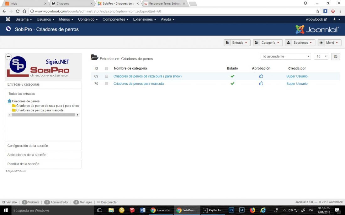

Hoy entyro a revisar cosas y chquear el problema de imagenes en lso post relatado anteriormentte ( y al que n o le encuentro entido de porque no carga ls imagenes si en la configuracion esta ok, y es una instalacion nueva, eso debe ser error del pack ) y me encuentro al abrir el front end que esta cargando la secciopn Bussines directory que viene por defecto y que elimine desde el dia que lo instale. ni modo de decir que es la cache d0 emi navegador porque anoche mostraba lo que tengo configurado, adjunto la captura del back end motrando las secciones creadoas con sus categorias, en la seccion criadores hay dos categorisas y no las muestra, insisto: ALGO PASA CON SU HOSTING Y/O SUS PACKS, son demasiados (mas de 10 en mi caso)

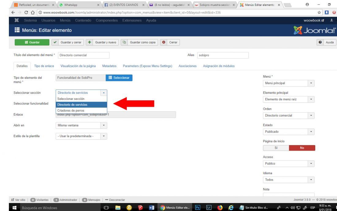

Como alguno foristas no han entendido el problema o yo no lo he explicado bien: lo repito: al abrir http://www.woowbook.com/Joomla/es-co/, y dar click en DIRECTORIO COMERCIAL muestra la seccion por defecto que trae la instalación, la cual cambie como se puede ver en la captura adjunta del admin
con unas categorias completamente diferentes y las cuales tampoco esta mostrando.Igualmente, la seccion criadores tiene dos categorias (ver captura del admin) que tampoco las muestra. algo pasa con estos pacck:

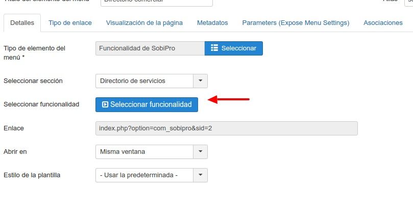

Si editas el Item del menú veras que tienes una opción " Seleccionar funcionalidad ", si lo seleccionas veras que tienes una opción " Enlace a categoría " tienes que seleccionar la categoría que quieres que se muestre.
Asi lo tengo configurado adjunto captura. en otra captura enviada dos veces, evidencio que lo que muestra: Business Directory, NO EXISTYE EN MI ADMIN; NI LAS CATEGORIAS DE LA SECCION SON LAS QUE MUESTRA EL FRONT, ya envie las captura que lo evidencian , pero con gusto
las repito si lo requieren
