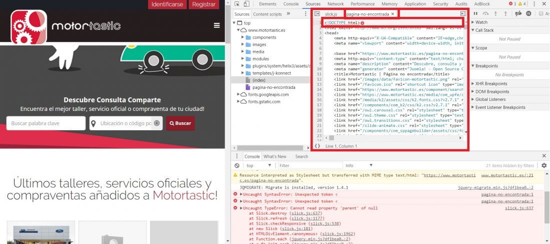

En la instalación de un módulo para la web, he visto que no carga bien y lo he desinstalado. Posteriormente, he inspeccionado la web para comprobar si existía algún error que pudiera provocar que el módulo que comentaba no funcionara correctamente y me he encontrado con varios errores en la web que solicitaría ayuda para poder solucionar.
He leído el siguiente tutorial pero no he podido llegar a solucionar el problema que tengo: https://www.webempresa.com/blog/detectar-conflictos-de-jquery-javascript-mootools-mediante-la-herramienta-firebug.html

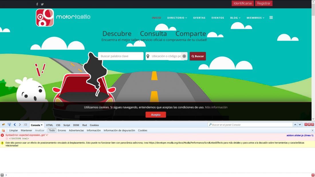

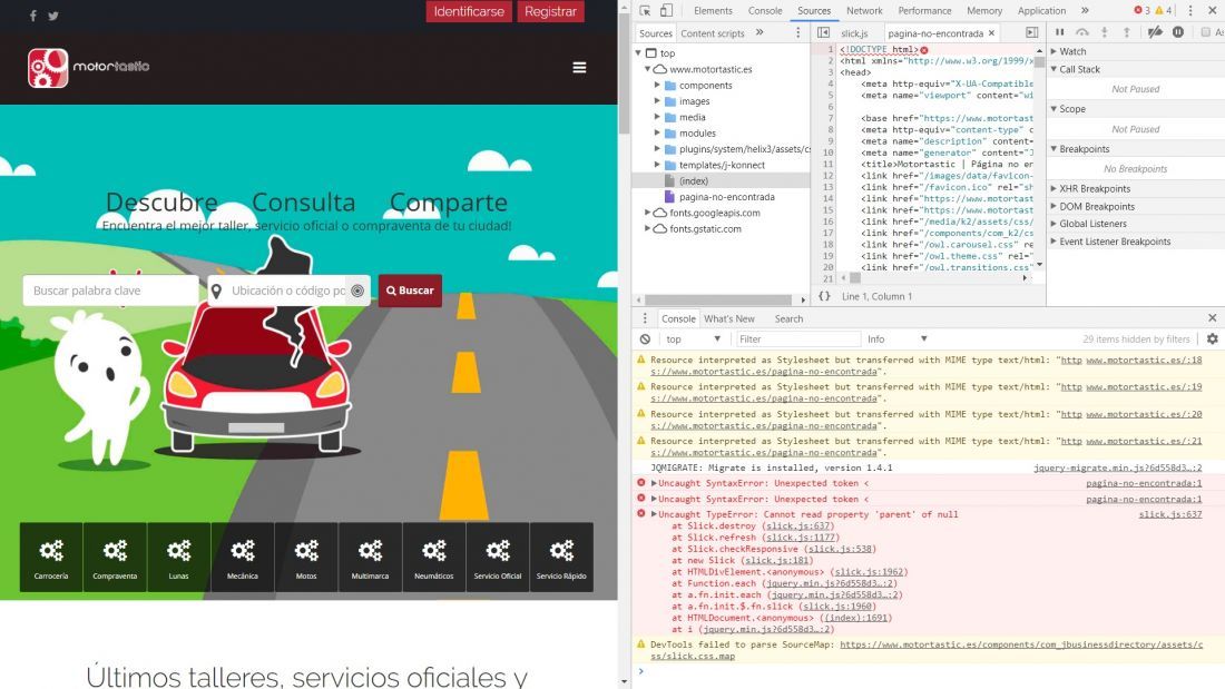

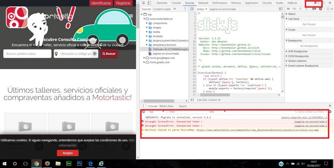

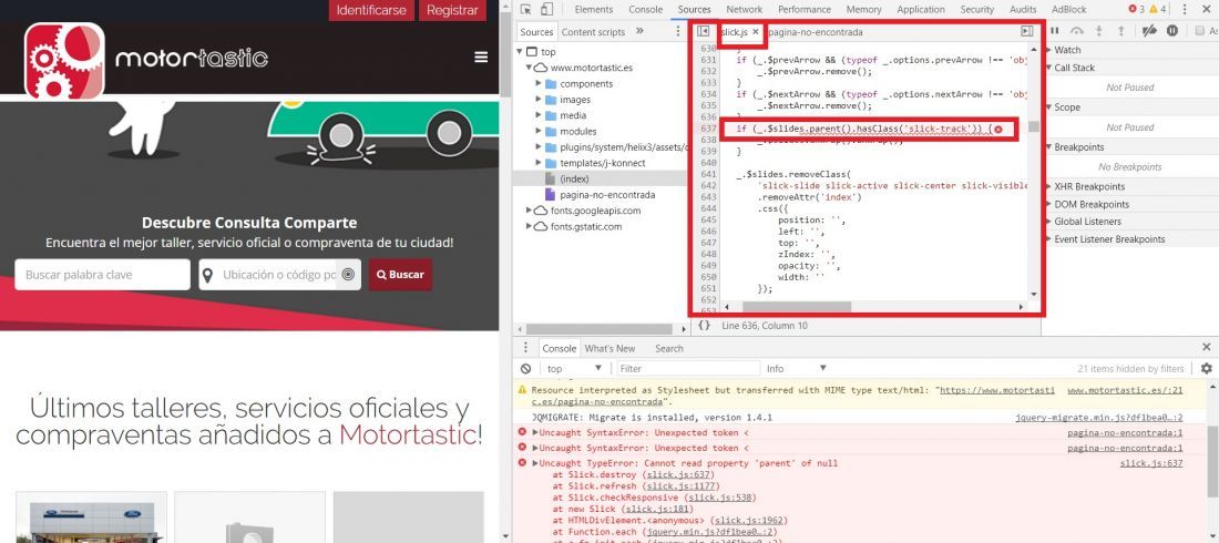

Inspeccionando la web, puedo ver que tiene varios errores, como muestro en la imagen adjunta:
Observando con detalle los errores:
También he inspeccionado la página con firebug pero tampoco se como actuar en este caso.
Les agradezco mucho su ayuda para poder solucionar este problema.
Muchísimas gracias, un saludo.

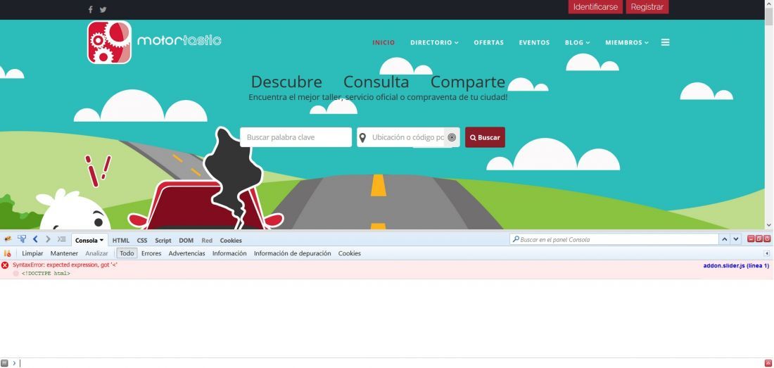

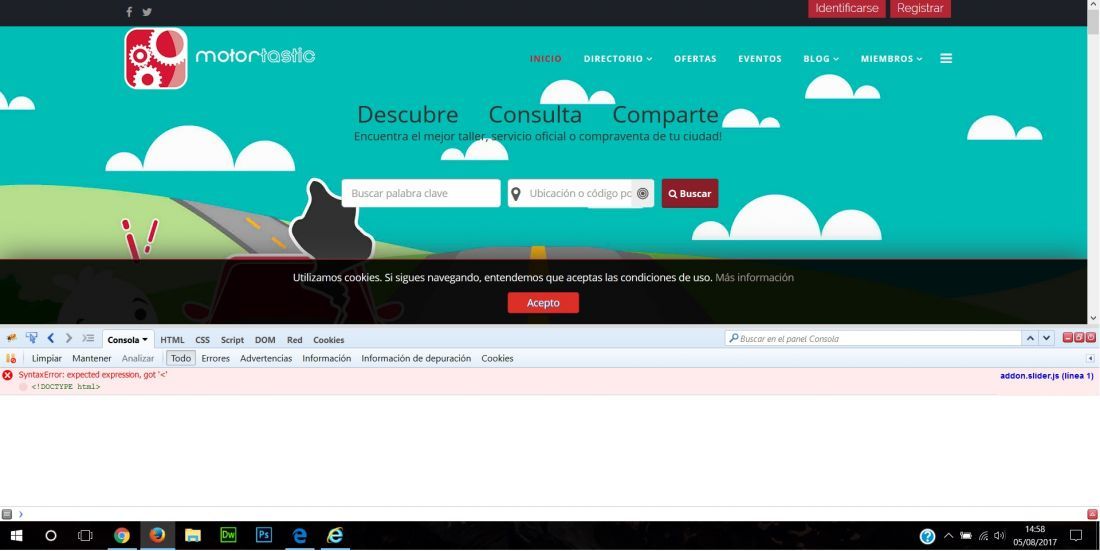

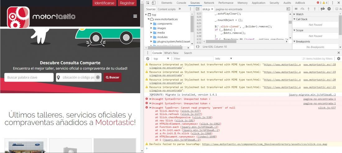

En cuanto a la primera pregunta: "¿Puedes indicar la url del módulo que estas usando, para que podamos analizar dicho módulo?" Espero que sean estas direcciones que te indico:
En chrome
https://www.motortastic.es/pagina-no-encontrada
https://www.motortastic.es/components/com_jbusinessdirectory/assets/js/slick.js
En firefox
https://www.motortastic.es/addon.slider.js
Por otro lado, he revisado el archivo configuration.php y he modificado las rutas de de "tmp" y "logs" tal y como me has dicho.
Después de realizar eso, adjunto dos imágenes de los inspectores de chrome y firefox por si pueden ser de ayuda.
Un saludo y muchas gracias!!

Hay algo extraño, veo que en el código fuente de tu sitio:
Se hace referencia a estos dos archivos:
Son en estos archivos javascript en donde se reportan los errores.
Tienes alguna idea de que te ha generado ese código, ya que esa ruta no existe
Si estas usando cache prueba desactivarla, lo mismo si usas plugins de optimización.
