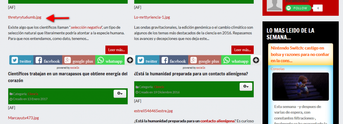

Me gustaria poner el texto de introducción de la pagina de categorías en el lado derecho de la imagen actualmente sale debajo , hay alguna forma .
Respondido : 20/01/2017 8:40 am
No acabo de ver dónde quieres aplicar el cambio en tu página. En la captura de pantalla que has enviado solo se ven los metadatos.
Tendrías que pasarlo el enlace a alguna de las páginas donde quieres hacer este cambio, así como una captura de pantalla señalando el punto concreto.
Quedamos en espera de tu respuesta.

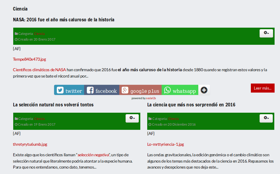

Perdona , tienes razón ... te he mandado la imagen equivocada , ahora no tengo a mano la captura exacta pero te mando un enlace y creo wue entenderás lo wue quieto decir
http://www.rocambola.com/ciencia/ciencia
Respondido : 20/01/2017 10:50 am
Así sí veo claramente lo que comentas.
Analizando la carga de estas imágenes veo que estas se están cargando dentro de una etiqueta de párrafo (p), de ahí que no se puedan mostrar alineadas.
Tendrías que indicarnos de forma detallada cómo estás añadiendo estas imágenes para que podamos indicarte si lo estás haciendo bien.

Las estoy añadiendo y redimensionandocon el pluginSmartResizer

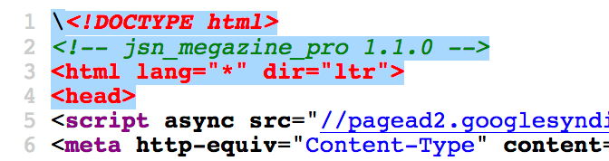

Creo que depende de tu theme, igual veo errores en código, un caracter delante /, tal como se ve en la imagen.
Para las miaturas no es necesario usar un plugin, evalúa poner tu imagen como parte de tu contenido y hacer que la imagen se alinea a la izquierda, de esta manera te evitarás complicaciones. Además el readmore debería ir luego de la imagen más algo de texto.

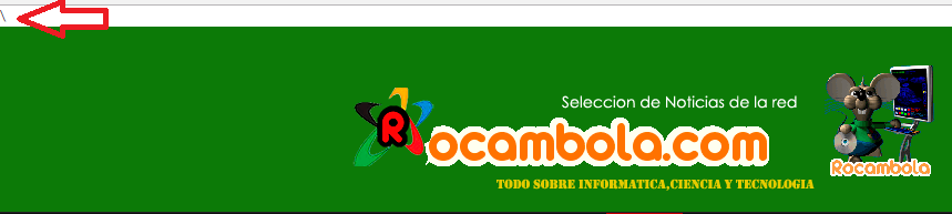

En referencia al carácter que me indicas llevo mucho tiempo detrás de él pero no consigo localizarlo en el index no está , tu me podrías ayudar a localizarlo , gracias

Si que veo
{AF}
, esto supongo que pertenece al botón superior que tienes para imprimir la entrada.

Hola ; Bueno lo de poner el texto a la izquierda solo es cuando hay una sola columna , pero he estado editando el diseño y tal como queda ahora ya me gusta, lo que no entiendo es porque no puedes ver las imágenes , me podrias re-confirmar que sigues sin poder verlas ?
lo del caracter te mando una captura , pero esta en la parte superior a la derecha ( )

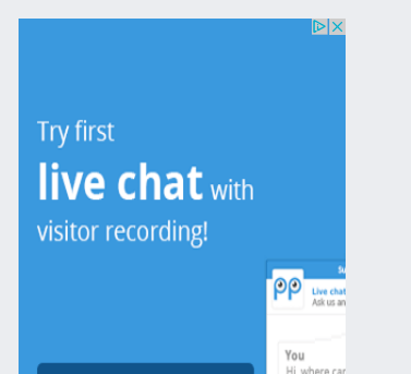

Sobre el tema del signo que aparece, veo que tienes añadidos anuncios:
Para añadirlos ¿ Tuviste que añadir algún código en el head de tu plantilla ?

yo he comprobado lo del as imagenes en varios dispositivos y si consigo verlas , en cuanto a los anuncios son de Adsense y los tengo insertados a través de un pluging con lo cual no tuve que insertar codigo en el head , lo veo raro ,lo que si que tengo claro es que el carácter lo tuve que poner yo pero vete a saber donde? ese es el problema ..

Este es el trozo de código que contiene lo que indicas:
Puedes probar a localizarlo con TextPad
- Desde tu cPanel comprimes la carpeta donde tengas la web, por ejemplo /public_html/ en un archivo .zip y lo descargas a tu PC
- En tu PC lo descomprimes.
- Abres TextPad, Buscar, Buscar en archivo (Control+F5)
- En la ventana "Buscar en Archivos":
Buscar: id="jsn-master" style="">
En archivos: *.*
En carpeta: la carpeta que hayas descomprimido del componente.
Marcar la opción (abajo) "Buscar en subcarpetas".
Clic en botón "Examinar" y esperar resultados.
Esto te mostrara todos los archivos donde se encuentra esa cadena.

Si, es complicado saber donde esta, tendrías que ver todos los archivo que tengas dentro de la carpeta de tu web ' jsn_megazine_pro '
Si no recuerdas el haber realizado esa modificación, es posible que se trate de alguna extensión con algún bug, podrías probar a ir desactivando extensiones y ver si puede ser ese el problema.
