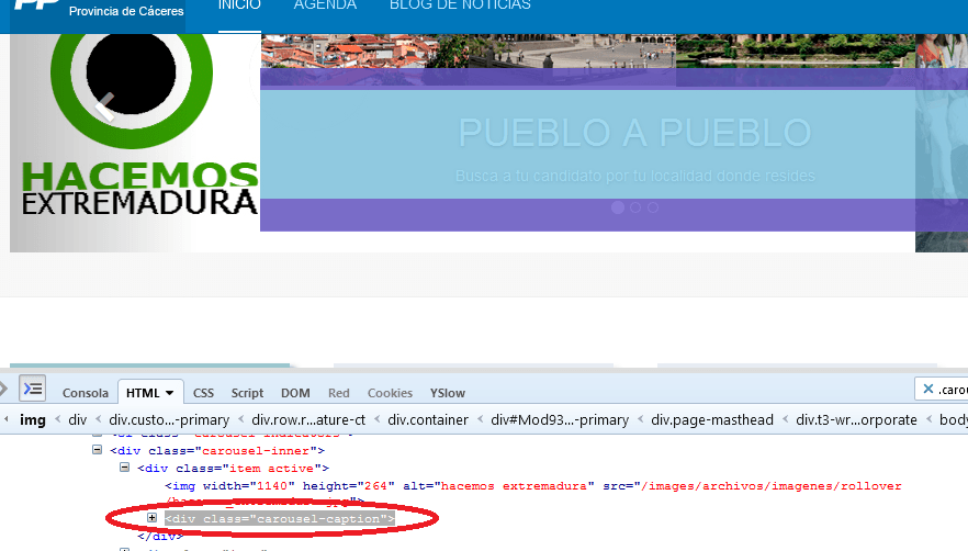

Todos los cambios que apliques sobre el archivo .CSS se aplicaran a la plantilla. En este caso se están aplicando cambios sobre la clase .carousel-caption que identifica el elemento que quieres modificar, como puedes ver en la siguiente imagen:
De todas formas como te comento mi compañero, este tipo de elementos para adaptar a dispositivos móviles suele ser complicado. Puedes plantearte insertar el texto directamente en la imagen.
