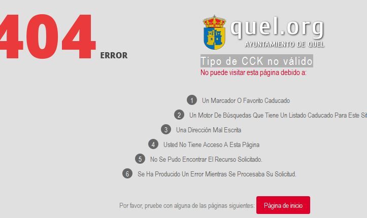

Hola:
Necesito vuestra ayuda.
Sorprendentemente y repentinamente han dejado de funcionar los links de los artículos en mi web, saltando un error 403, en el que se resalta: Tipo de CCK no válido.
No he instalado ningún complemento nuevo ni módulos, ni plugins, ni componentes.
Han dejado de funcionar repentinamente.
He comprobado mil cosas pero no doy con la solución.
Podrían ayudarme?

He desactivado las URLs amigables pero continúa igual.

No entiendo cómo dices verlo correctamente. Yo no puedo desde ningún navegador.
Por ejemplo en la parte superior en cualquier artículo al que quieras acceder (Primavera Cultural... Semana Santa... el que sea) salta a la página de error con el código 404 Tipo de CCK no válido.
Para urls amigables uso el que viene en la configuración global de Joomla.
El archivo .htaccess tampoco lo he tocado pero me da que en él debe estar el problema
Te lo adjunto por si ves alguna anomalía
