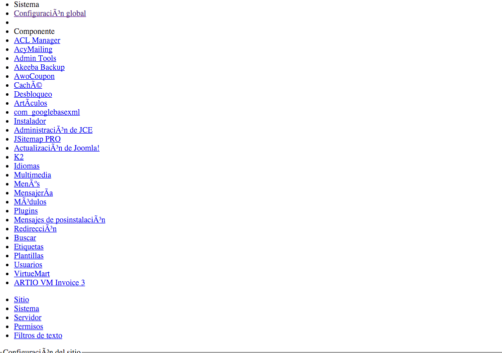

Hola de nuevo Jhon, ¿como puedo crear un clon de la web?, he estado mirando pero no he encontrado nada en el foro.
He comprobado que funciona todo correctamente en la web, tanto en el backend como en frontend, sin embargo al intentar acceder a la configuración global de Joomla, aparecen todos los menús en modo texto, adjunto captura de pantalla:
