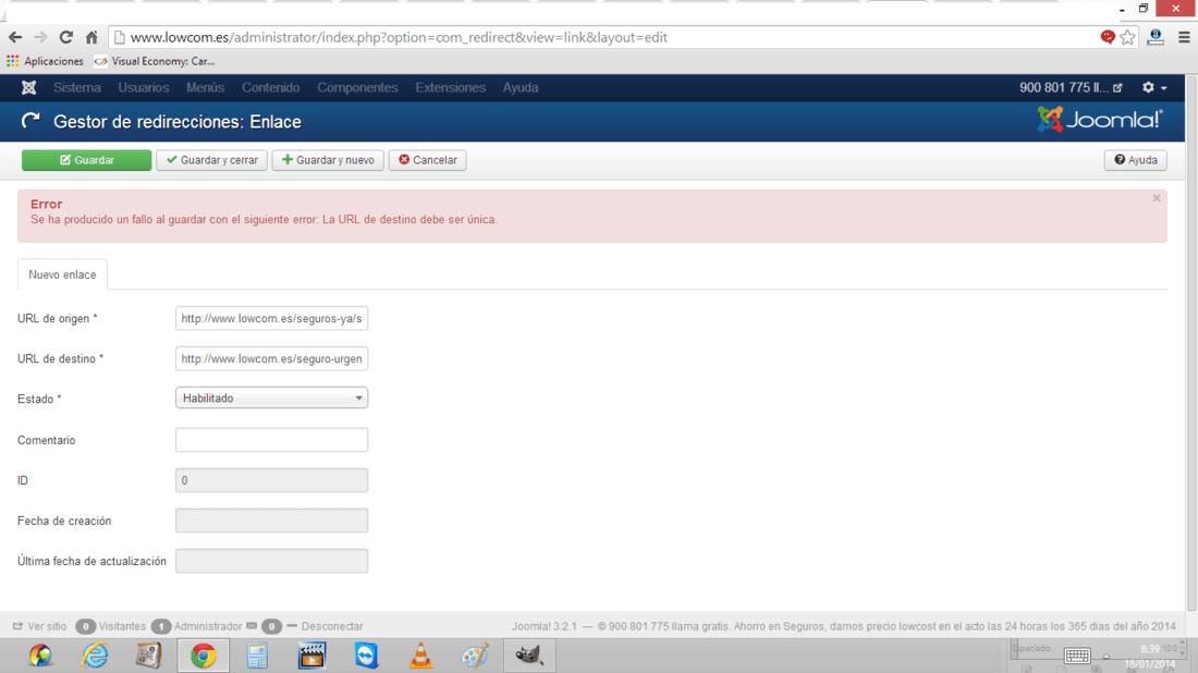

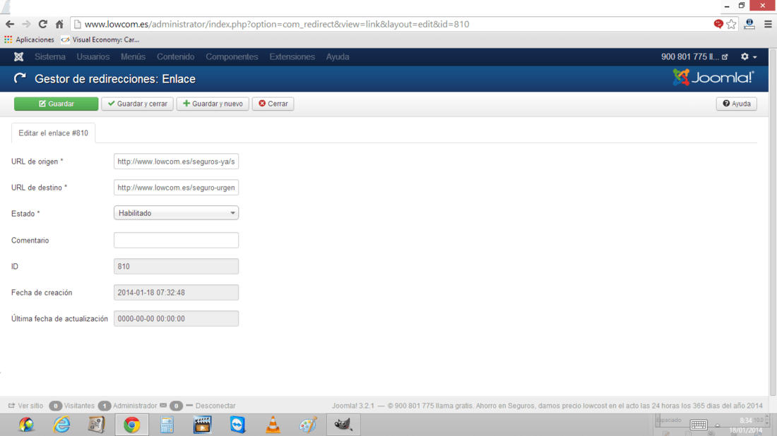

lo he hehco pero no me funciona,y algo mas comodo por css para olvidarme en caso de que vaya moviendo los diferentes ubmenus a otros menus padres?
adjunto imagenes, lo hice de las dos formas
Respondido : 18/01/2014 8:37 am
No conozco un método por CSS inclusive creo que no existe. Puedes utilizar una extension para editar urls: http://extensions.joomla.org/extensions/site-management/sef no es recomendable del todo ya que siempre dependerás de la extension y la del propio Joomla debería funcionar bien.

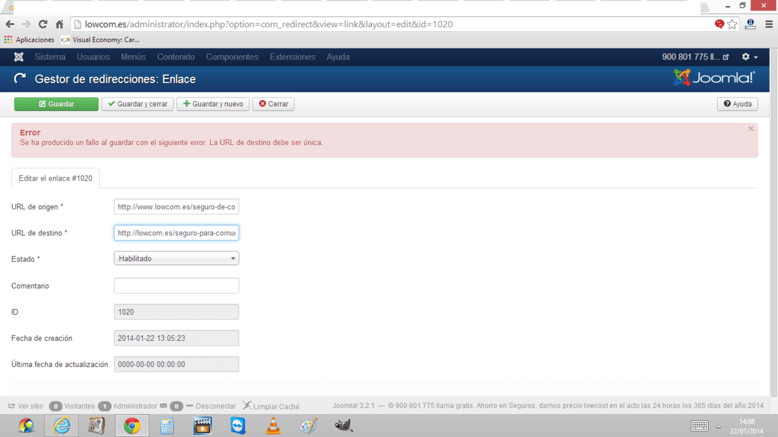

el problema es que no me va la redireccion, me sale lo siguiente
Respondido : 22/01/2014 2:09 pm
No creo que sea necesario aplicar cambios en las urls. La forma que tiene Joomla 3 de generar las urls amigables ya es correcta, de forma que si se está cargando un elemento de menú que tiene otro elemento de menú padre, en la url saldrán los 2.
En el caso de que quieras mantener la url antigua por algún motivo te debería de funcionar el componente de redirecciones, eso sí, asegurándote que la url a la que quieres redireccionar realmente existe y carga. Si te un error como el de la captura de pantalla que estás enviando podría deberse a que ya has creado una redirección que tiene el mismo destino o que no has puesto un valor correcto en la url de destino.

 Luis
Respuestas: 1565
ese es el problema,pero no me redirecciona tal y como adjunte en la imagen
