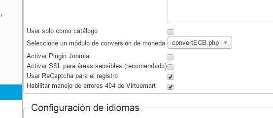

Posiblemente te falta activarlo a nivel de virtuemart desde :
Configuración > Configuración > Tienda > Usar Recaptcha para el registro.

Lo he activado, y nada:
Yo creo que debería poder añadirse un campo de comprador que fuera captcha, pero no me aparece...
