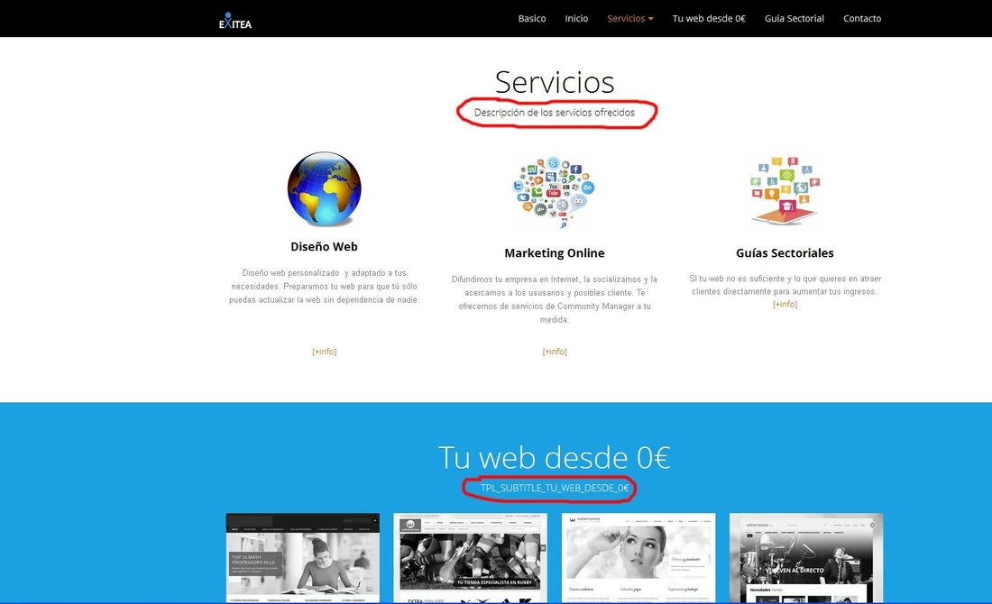

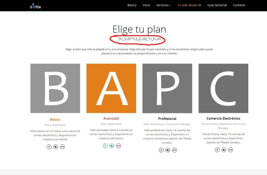

En el módulo "Servicios" quiero cambiar el texto donde pone "descripción de los servicios ofrecidos" Igualmente me ocurre en el módulo "Tu web desde 0€ y en "Elige tu plan".

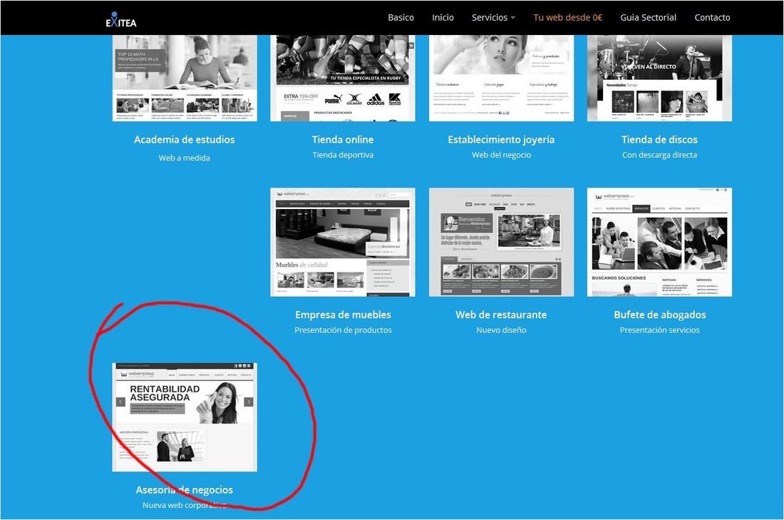

Segundo: Se me ha desplazado una imagen del módulo "Tu web desde 0€". Me gustaría alinearla.

Primero: Para cambiar estos subtítulos vete en la administración de Joomla a Extensiones->Gestor de idiomas y pulsa en el enlace Modificaciones de la parte izquierda. Verás una serie de reemplazos de constantes, una de las cuales será la de "Descripción de los servicios ofrecidos" que podrás editar y cambiar. Para la otra TPL_SUBTITLE_TU_WEB_DESDE_0€ tendrás que crear un nuevo reemplazo con ese nombre y colocar el texto de reemplazo que quieras mostrar como subtítulo.
Segundo: Parece que para el primer elemento de este apartado "Academia de estudios" tienes un cambio de línea en la descripción encima del texto "Web a medida" que tendrías que quitar.

Efectivamente, el tema de los subtitulos , también los puedes cambiar directamente en el archivo :
/language/overrides/es-ES.override.ini
En el link enviado explica este proceso en el video de :
Pack Empresa Onepage - Configuración de módulos principales
http://www.videosjoomla.com/videos-joomla/item/829-pack-empresa-onepage-configuraci%C3%B3n-plantilla

He conseguido varias cosas, pero no consigo cambiar los subtítulos de dos de los modulos.
Tampoco entiendo que quiere decir con "crear un nuevo reemplazo"
Respondido : 07/07/2014 10:52 pm
Puedes revisa rel siguiente articulo de blog:
Reemplazar textos idiomas en Joomla! 2.5
https://www.webempresa.com/blog/item/834-reemplazar-textos-idiomas-en-joomla-25.html
