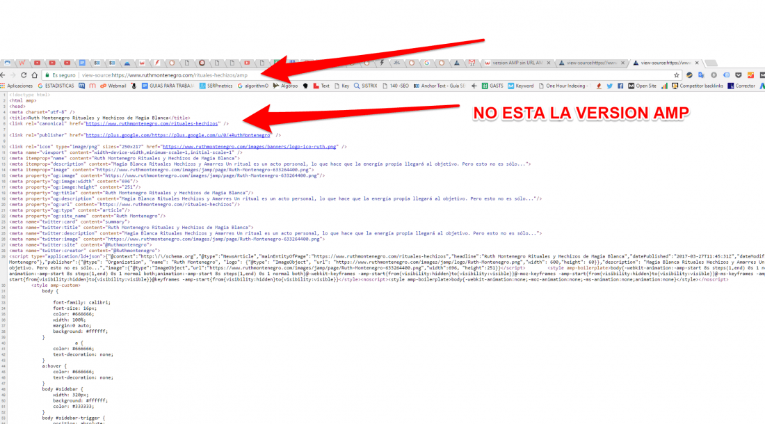

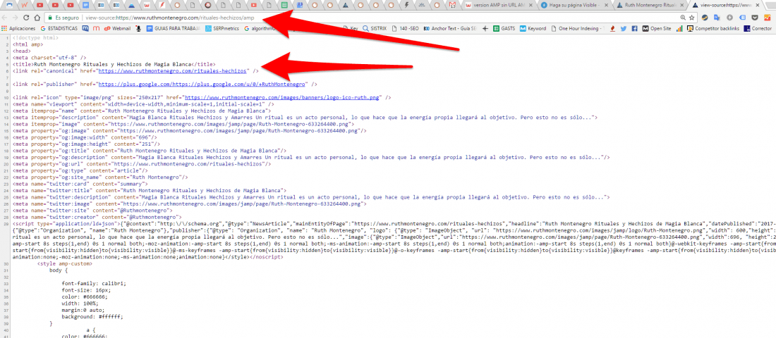

te envio una imagen de esta URL https://www.ruthmontenegro.com/rituales-hechizos/amp donde puedes comprobar lo que te muestro en la imagen que el red canonical no esta en AMP, ¿donde has visto la canonical?
La version AMP esta correcta (si quitamos el problema de la canonical de la que no estoy seguro que este implementada) segun todas las validaciones y lleva puesta bastante tiempo ese es el motivo de mi desconcierto
Respondido : 25/03/2017 10:13 am
El rel="canonical" si esta en esta url:
Tal como indica la documentación

Hola, de momento dejare la version movil de la web, pero lo que me comentas de que la web tiene la canonical en AMP no lo veo, es verdad que tiene varias URLs con AMP pero la canonical no la veo, te adjunto pantallazo de la misma URL que me envias para que puedas ver que a mi no me sale con AMP la canonical

HOla
Creo que estas que te confundes, que url espera en tu imagen?, la canonical va en la url amp y hace referencia a la url normal (no amp)
Revisa el link de la documentación.

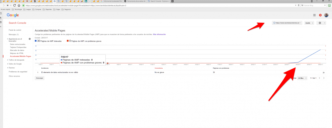

La URL de esta imagen es de la versión AMP y la canonical que se muestra no es la versión con AMP, ¿esta puede ser la razón de que no esté indexada por Google? En la documentación que encontré en [url= https://support.google.com/webmasters/answer/6328309 indica ] https://support.google.com/webmasters/answer/6328309 indica [/url]“Asegúrate de que la página de AMP haga referencia a la página web canónica correcta.” En el validador AMP me da estos errores también https://validator.ampproject.org/#url=https%3A%2F%2Fwww.ruthmontenegro.com pero en la prueba de AMP de la consola de google me da la página como valida https://search.google.com/search-console/amp?id=TMs6gj0A8twlLVg9GE4ZXw
Esta página www.tarotistasvidentes.es da error como página no válida para AMP en la consola de google “dice que no puede acceder a ella ” https://search.google.com/search-console/amp?id=omLtiMUYmNindcGCs3QmRA y resulta que está indexando las paginas en solo tres días ha indexado más de 30 páginas reconocidas en la consola de google https://validator.ampproject.org/#url=https%3A%2F%2Fwww.tarotistasvidentes.es%2F con errores pero las reconoce.
Estos dos casos son los que tengo y no encuentro el motivo por el que una si indexa y la otra no.

Buenos dias problema resuelto he puesto este plugin "Accelerated Mobile Pages" va fenomenal y ha solucionado todos los problemas, solo me hace falta terminar de configurarlo, pero funciona muy bien en https://www.tarotistasvidentes.es y ademas en cuestion de horas google ha indexado casi toda la web en AMP.
El problema lo tengo mas serio con la web en Joomla que pasa la prueba de AMP perfectamente https://search.google.com/ pero en el validador de AMP me da algunos errores https://validator
cuando veo en detalle el codigo de la web view-source:
observo que la url que sale en la canonical es sin AMP pero veo que la otra web teniendo activado y funcionando perfectamente la version AMP tambien tiene la canonical en la version AMP igual que en la version normal, es decir sin AMP, por lo que esto no es problema por el que todavia no esta indexada la web.
