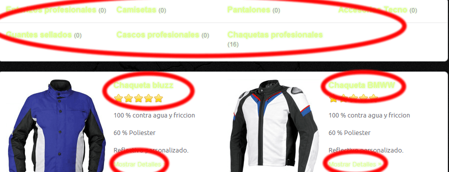

buenos dias tengo el siguiente problema:
cuando cambio por defecto el estilo de mi plantilla yootheme catalys el componente zoo también cambia.
explicare mas a fondo, con la plantilla catalyst uno puede cambiar el color de los menús y demás, pero no quiero que el componente zoo lo tome, o mas exactamente los títulos, por que como ustedes se pueden fijar en la pagina principal y después de entrar en la tienda, los títulos se pierden completamente con el fondo.
¿ como puedo hacer para que zoo mantenga títulos de color azul o negro?
no quiero que los del menú principal cambien, esos que se queden así, pero lo que si quiero es que zoo se deje manejar el color de los títulos que yo quiera.

Tienes que entender que los estilos CSS de la plantilla siempre se aplican sobre toda la web, y no solo sobre una parte de la misma. De esta forma, el diseño de un componente puede verse afectado por los CSS de la plantilla, en el caso de que existen estilos generados en ese CSS que tengan aplicación en ellos, cosa que suele ser común.
Entiendo que estás hablando de lo que se muestra debajo de "Categorías" en la home de la web. No te puedo decir el archivo en concreto a modificar, ya que parece que tienes activada la compresión gzip para los CSS en la web, lo que impide ver el archivo concreto.

e cambiado el comando que tu dices pero no he visto el cambio que yo queria realizar.
colocare una imagen adjunta del problema que tengo y también del archivo css que e descargado del sitio web.

HOla Luis
El problema básicamente son los links, puedes probar cambiando de color, tendrás otros estilos de sombras, pero al menos se verá mejor sólo cambiando el color por uno más oscuro.
Agrega el siguiente código CSS al inicio del archivo :
a{
	color : gray!important;
Respondido : 04/05/2014 3:13 pm

e introducido el codigo que tu dices pero nada
Respondido : 06/05/2014 4:18 am
Puedes ubicar el fichero /templates/yoo_catalyst/styles/green/css/style.css y ubicar la linea 11 aproximadamente y cambiar los colores de la letra.
Recuerda que todos estos cambios son de CSS del cual no brindamos soporte, te recomiendo utilizar firebug.

han cambiado de una tonalidad un poco mas oscura precisa mente lo que queria muchas gracias my friends.
