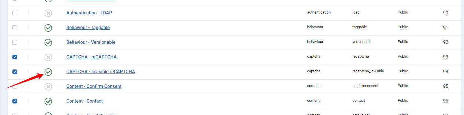

Dentro de Joomla 4 puedes activar la extensión de CAPTCHA - Invisible reCAPTCHA, para ello accede a System → plugins y verifica la tengas activa

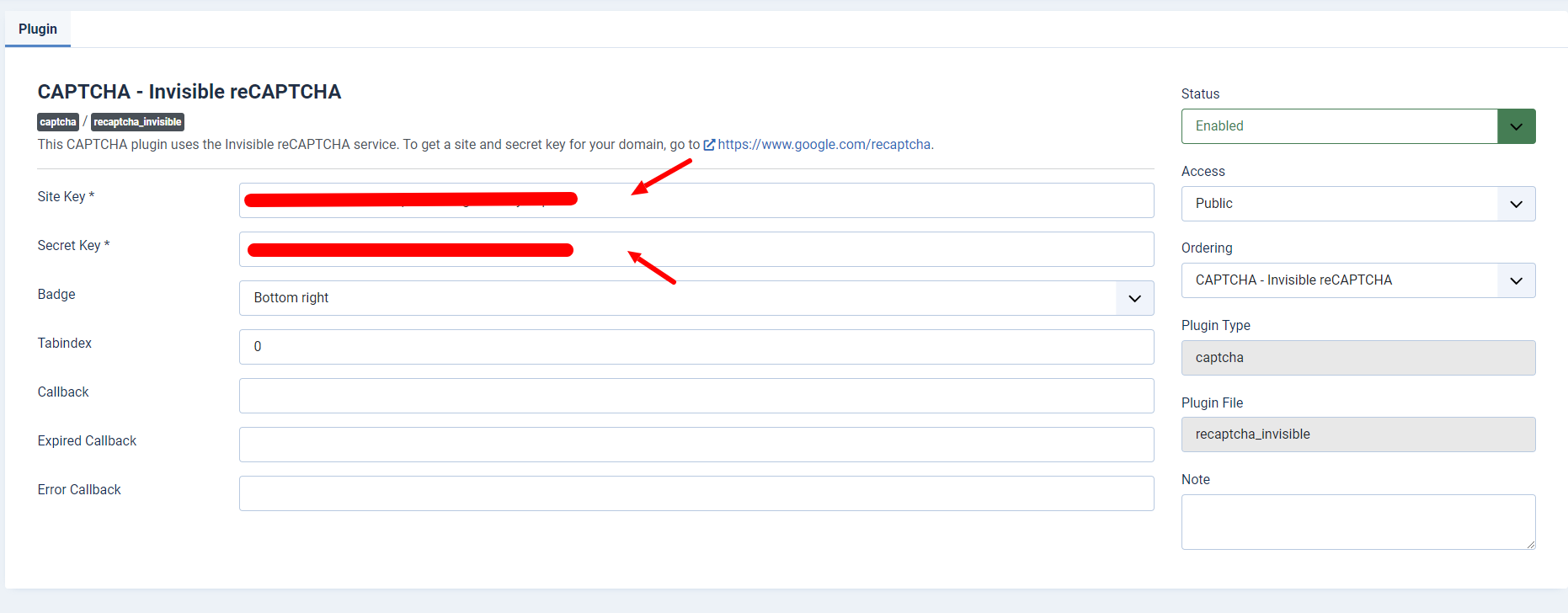

Una vez activa pulsa sobre ella y añades las claves que generaste en Google reCAPTCHA

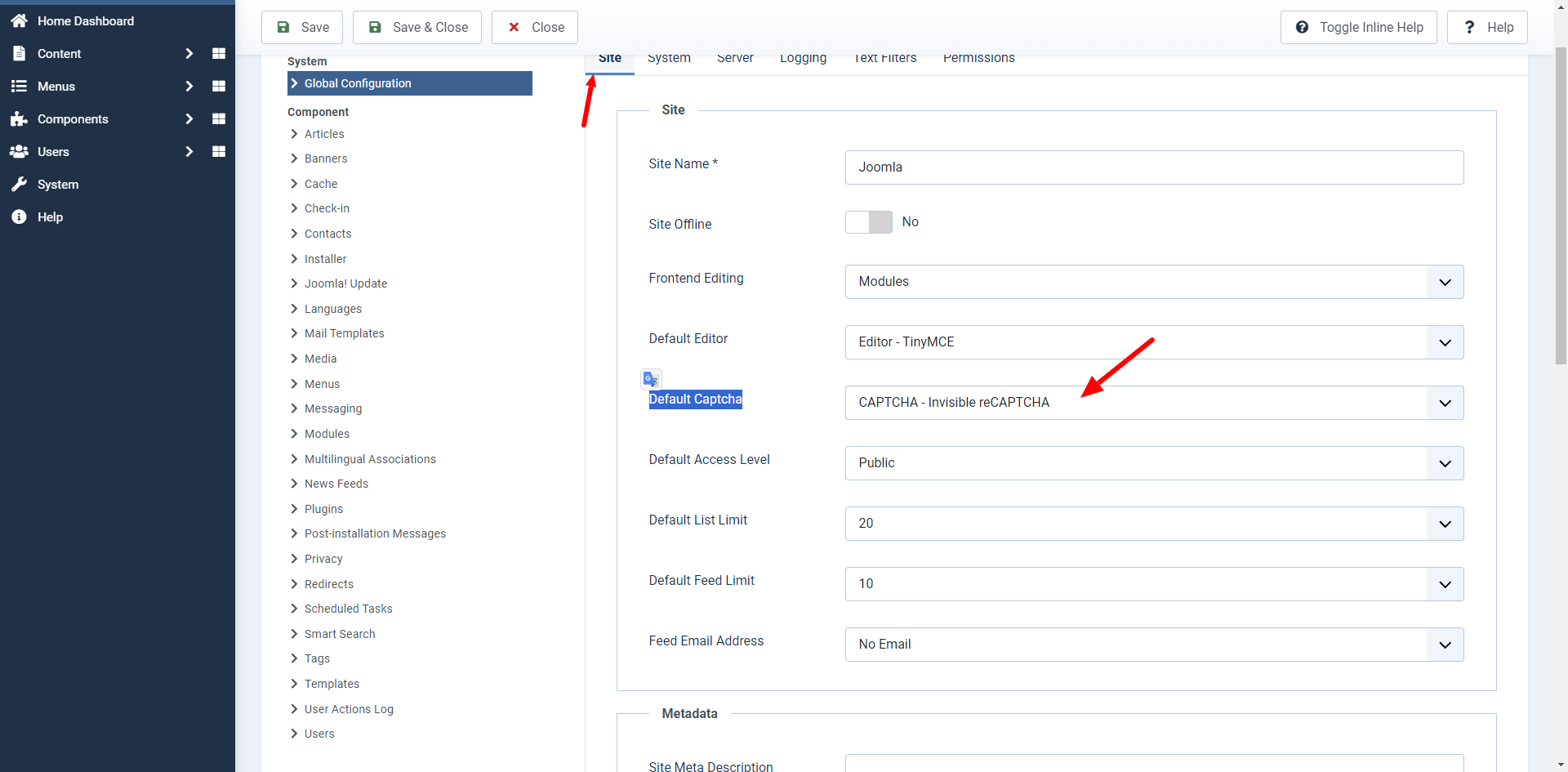

Luego de ello accede a las configuraciones globales de tu sitio web
Dentro de la pestaña site verifica activa Default Captcha y selecciona el plugin que configuraste
Guarda los cambios y comprueba se esté mostrando la opción del captcha en tu sitio web

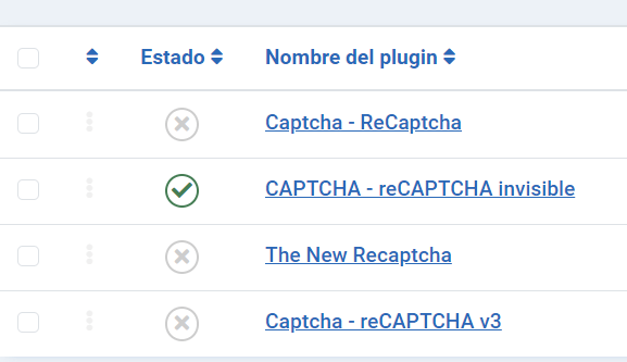

Hola, tengo la configuración tal como me indicastéis, pero recibo registros falsos. Parece que v3 funciona en el formulario de contacto de Joomla, pero no funciona en el formulario de registro de VirtueMart. De momento solamente tengo publicado el plugin Captcha-Recapcha invisible. ¿Deberia tener publicados los dos, el invisible y el v3?

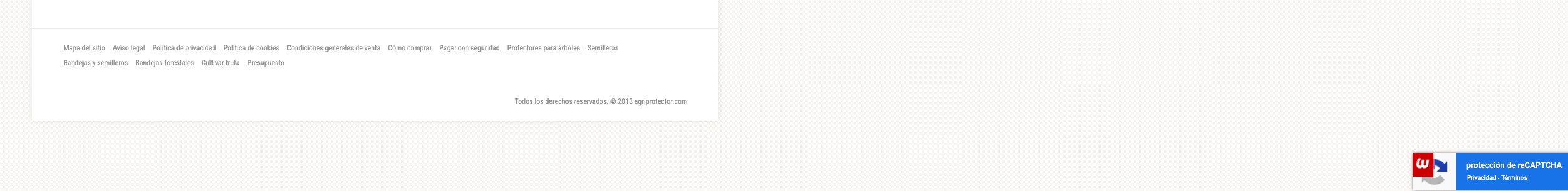

Hola Alceste.
Veo que tienes la última versión V3 del Captcha de Google:
Captura de Pantalla 2024 11 12 a las 10.29.31
Los registros falsos, si rellenan todos los datos poco puedes hacer, si que puedes por ejemplo obligar a que las cuentas tengan que ser aprobadas por un administrador:

Hola Pepe, había hecho ahora mismo una prueba publicando ambos plugins: el invisible y el v3. Publicando los dos, el registro en Virtuemart daba error de captcha, por lo que lo he vuelto a dejar como lo tenía. Ahora revisaré todo lo demás que me comentas.

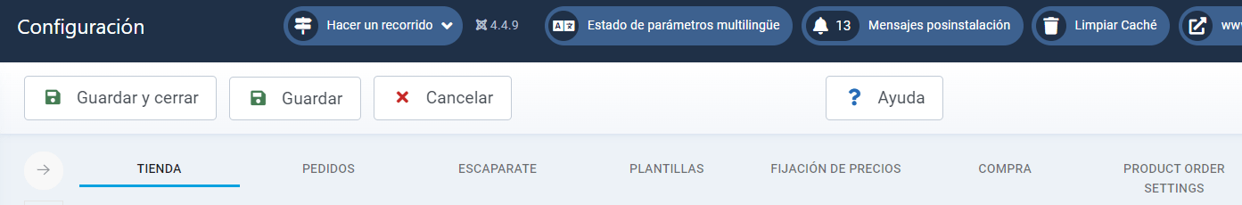

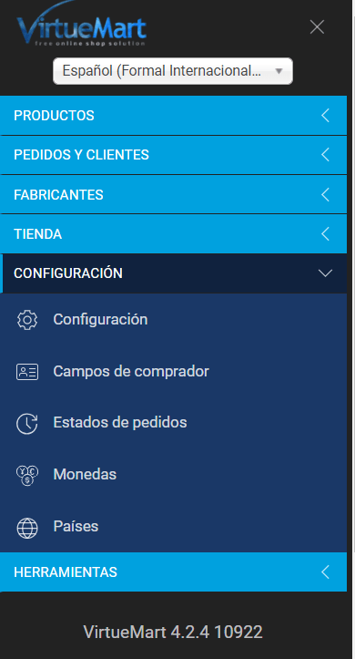

Respuestas: 2683
Hola Pepe,
Lo he podido revisar todo a excepción de este paso, ya que no encuentro la pestaña registro:
2. Ajustar VirtueMart para Usar el Registro de Joomla
  1. Ve a Componentes > VirtueMart > Configuración.
  2. En la pestaña Registro, asegúrate de que la opción "Utilizar el registro de Joomla" esté habilitada (esto normalmente es el comportamiento predeterminado).
Éstas son las pestañas que aparecen: (aparte de Canales-Feed y SEO)
Y aquí tampoco la encuentro
Gracias y saludos
Respondido : 12/11/2024 11:07 am
Hola Alceste.
Ok virtuemart 4, por defecto ya utiliza el registro de Joomla y no tienes que hacer nada
Respondido : 12/11/2024 12:34 pm
