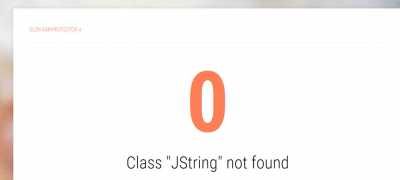

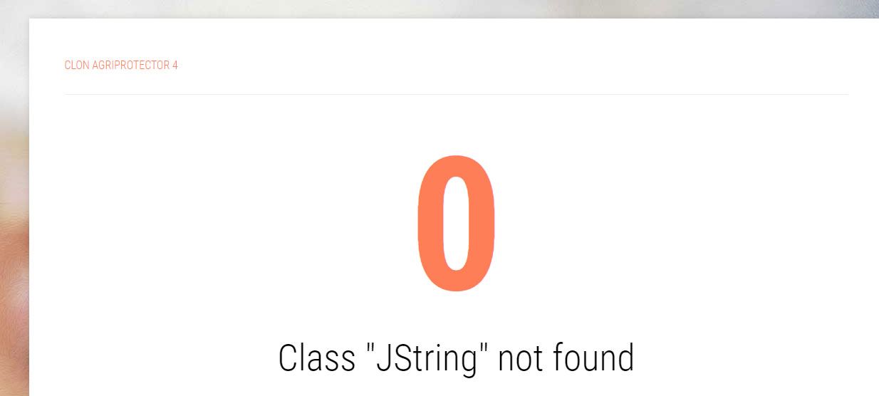

Sé que es una consulta un poco rara. Me explico. Cree un clon de la tienda online en producción con Joomla 3 e hice la migración del clon a Joomla 4. El proceso no fue fácil, me surgieron algunos problemas. Tuve que resolver incidencias con la plantilla, con Virtuemart y con algunos plugins, pero al fin funcionó. Ahora solamente queda por resolver un problema con el plugin de pago de Redsys, pero saldría del paso.
El problema grande es que hay un mes de diferencia entre el clon y la web en producción. Es decir, si pasara el clon a producción, perdería la información y datos de un mes. Ante esta situación, he intentado dos veces repetir el proceso con la web en producción. Como fui anotando los pasos y los componentes a deshabilitar, desinstalar, actualizar, etc,  parecía que no iba a tener problemas. Pero las dos veces ha fallado la migración. De hecho me lanza un error que ya había tenido en el clon, pero parece que ahora no me funciona la misma solución. O tal vez, sigo un orden distinto y por eso falla, no sé si puede ser eso.
En definitiva: quisiera saber si hay alguna forma de importar los datos de estos 30 días de desfase, desde la web en producción hasta el clon, de manera que pueda luego poner el clon en producción. O si va a ser más complicado eso que tratar una vez más de hacer la migración con la web en producción y solucionar el error, que es el que adjunto en imagen: Class "jString" not found
error clon conagrip

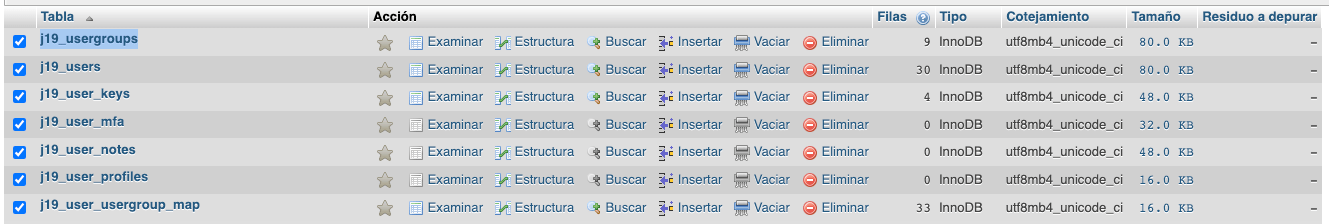

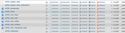

.- Accede a phpMyAdmin y selecciona la base de datos que utiliza Joomla 3
.- Selecciona las tablas:
_usergroups, _users, _user_keys, _user_mfa, _user_notes, _user_profiles, _user_usergroup_map:
screenshot cp7182.webempresa.eu 2443 2023.06.15 12 11 54
En el desplegable inferior selecciona " Exportar "

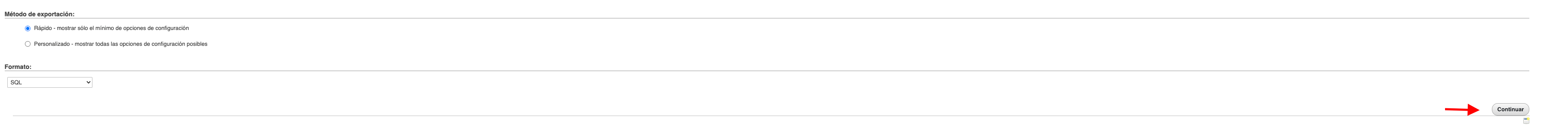

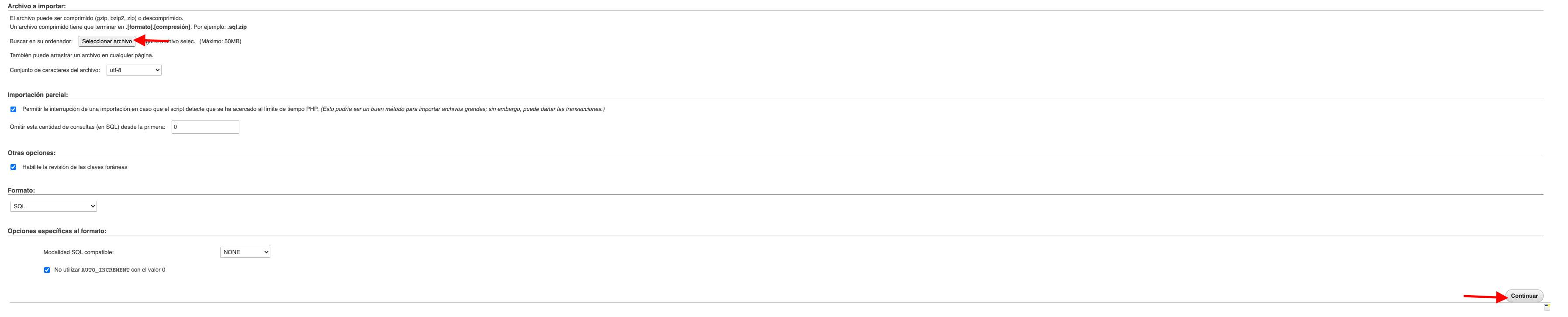

.- Pulsa en Continuar y se descargara un archivo SQL:
screenshot cp7182.webempresa.eu 2443 2023.06.15 12 14 49

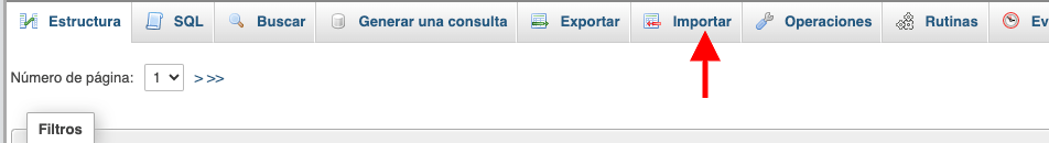

.- Selecciona la base de datos que utiliza la instalación de Joomla 4
.- Pulsa en el boton superior de importar:
screenshot cp7200.webempresa.eu 2443 2023.06.15 12 19 06
.- Selecciona el archivo descargado y pulsa en continuar:
screenshot cp7200.webempresa.eu 2443 2023.06.15 12 20 40

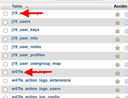

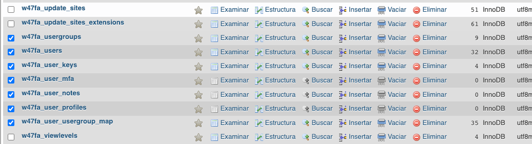

Una vez importado verás que tienes las tablas de los usuarios pero si te fijas la extensión de las tablas que subiste es distinta a la de base de datos que utiliza:
screenshot cp7182.webempresa.eu 2443 2023.06.15 12 23 29
.- Selecciona las tablas de los usuarios ( no los que importantes )
screenshot cp7182.webempresa.eu 2443 2023.06.15 12 26 04

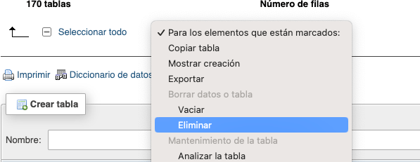

.- En el desplega inferior selecciona " Eliminar "
Captura de pantalla 2023 06 15 a las 12.28.19

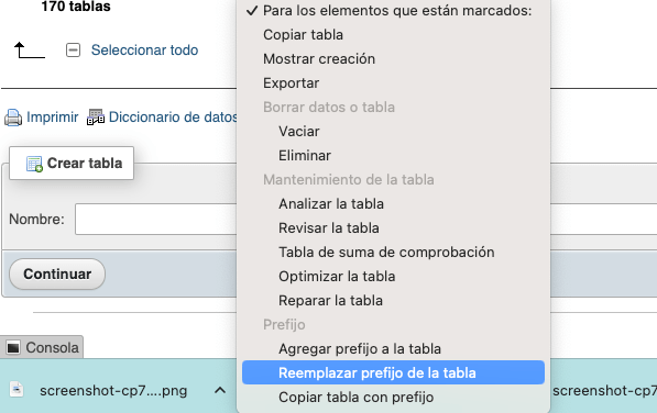

Ahora que estan eliminadas las tablas necesitas modificar la extensión de las tablas que subistes

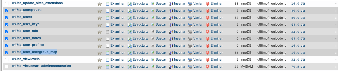

.- Selecciona las tablas que importaste:
screenshot cp7182.webempresa.eu 2443 2023.06.15 12 31 12

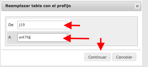

.- En el desplegable inferior selecciona " Reemplazar prefijo de la tabla "
Captura de pantalla 2023 06 15 a las 12.32.53
.- Reemplaza el prefijo de las tablas por las de la instalación:
screenshot cp7182.webempresa.eu 2443 2023.06.15 12 34 29
