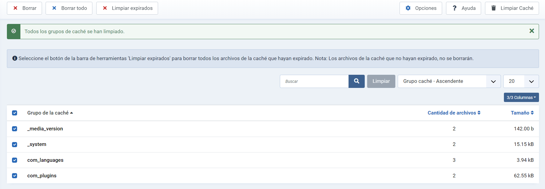

Hola, estos elementos no se borran al borrar la caché desde el Panel de inicio en administración Joomla. ¿Es normal?

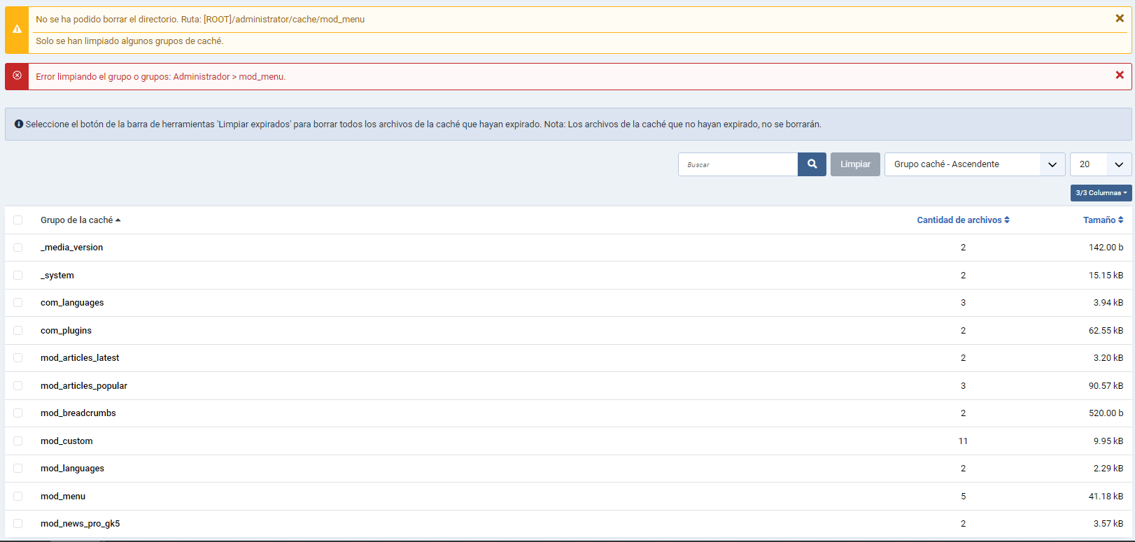

Hola Pepe, he intentado con el primer método y me lanza este error:

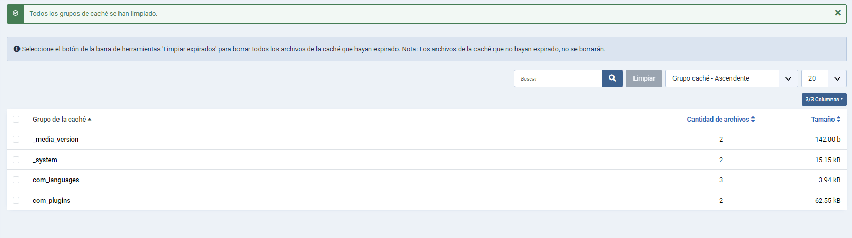

Después lo he hecho variando el orden: 1º he borrado la caché y después los expirados. Entonces no me ha dado error, pero siguen apareciendo algunos elementos sin borrar
Si no tiene importancia no hace falta buscar una solución, pero era por si acaso. Ya me dirás. Gracias!

Estos archivos usualmente se generan para mejorar la velocidad del sitio y reducir la cantidad de consultas a la base de datos o la necesidad de volver a procesar ciertos datos estáticos o semi-estáticos. En este caso si no suponen ningún problema no veo porque borrarlos, a menos que presentes algún error en el rendimiento de tu sitio web.
