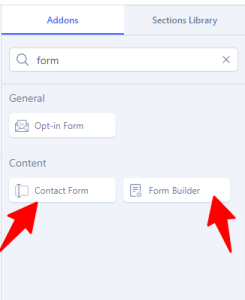

Entiendo, el error debe está en el mismo formulario. Probemos lo siguiente. Añade otro widget de formulario disponible con el constructor que utilizas y comprueba si se envia.
Intenta crear nuevamente el formulario desde cero con las opciones por defecto del constructor y luego realiza otra prueba.
Revisa si al enviar el formulario no te muestra ningún mensaje de error y te llega el aviso.

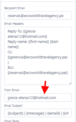

Estas enviando los correos desde hotmail:
screenshot prnt.sc 2024.02.03 16 31 29
Cambia la cuenta y utiliza la de tu dominio, por ejemplo reservas@......

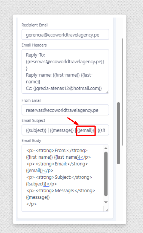

-En los enlaces compartidos en la respuesta de mi compañero se validan varias alternativas para solucionar el error de los envios de correo, entre ellos comentan que se debe eliminar el elemento "{{email}}" del campo subject del formulario https://www.joomshaper.com/forum/question/12237

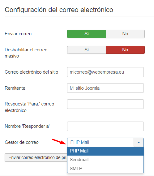

-Validar la configuración del correo electrónico, tengo entendido que ya tienes configurado el SMTP en tu sitio sin embargo es necesario probar o en su lugar cambiarlo a PHP mail
Prueba y nos comentas, Saludos!

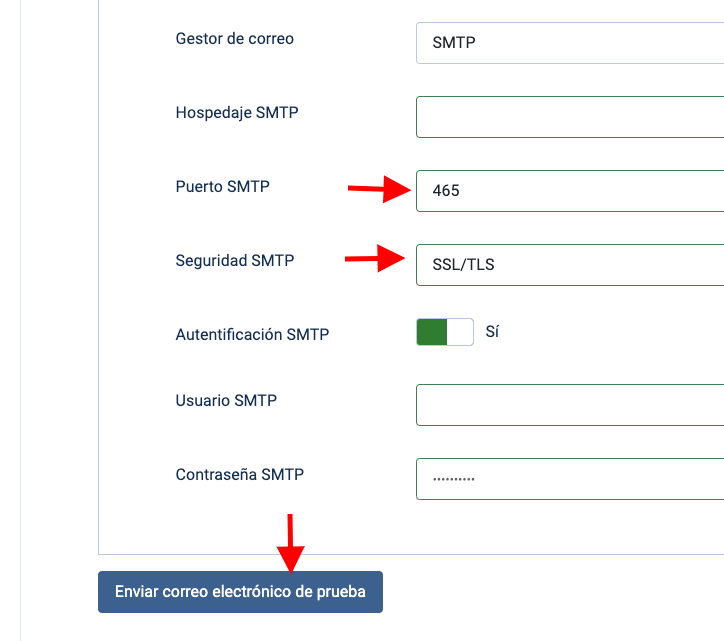

Hola Victor.
Utiliza el puerto 465 y en seguridad SSL
screenshot mary52.webempresa.eu 2024.02.04 13 28 57
Una vez lo tengas pulsa en el boton de enviar correo electrónico de prueba
Si el correo de prueba se manda es porque el formularios esta mal o hay algún problema con el módulo del formulario.
