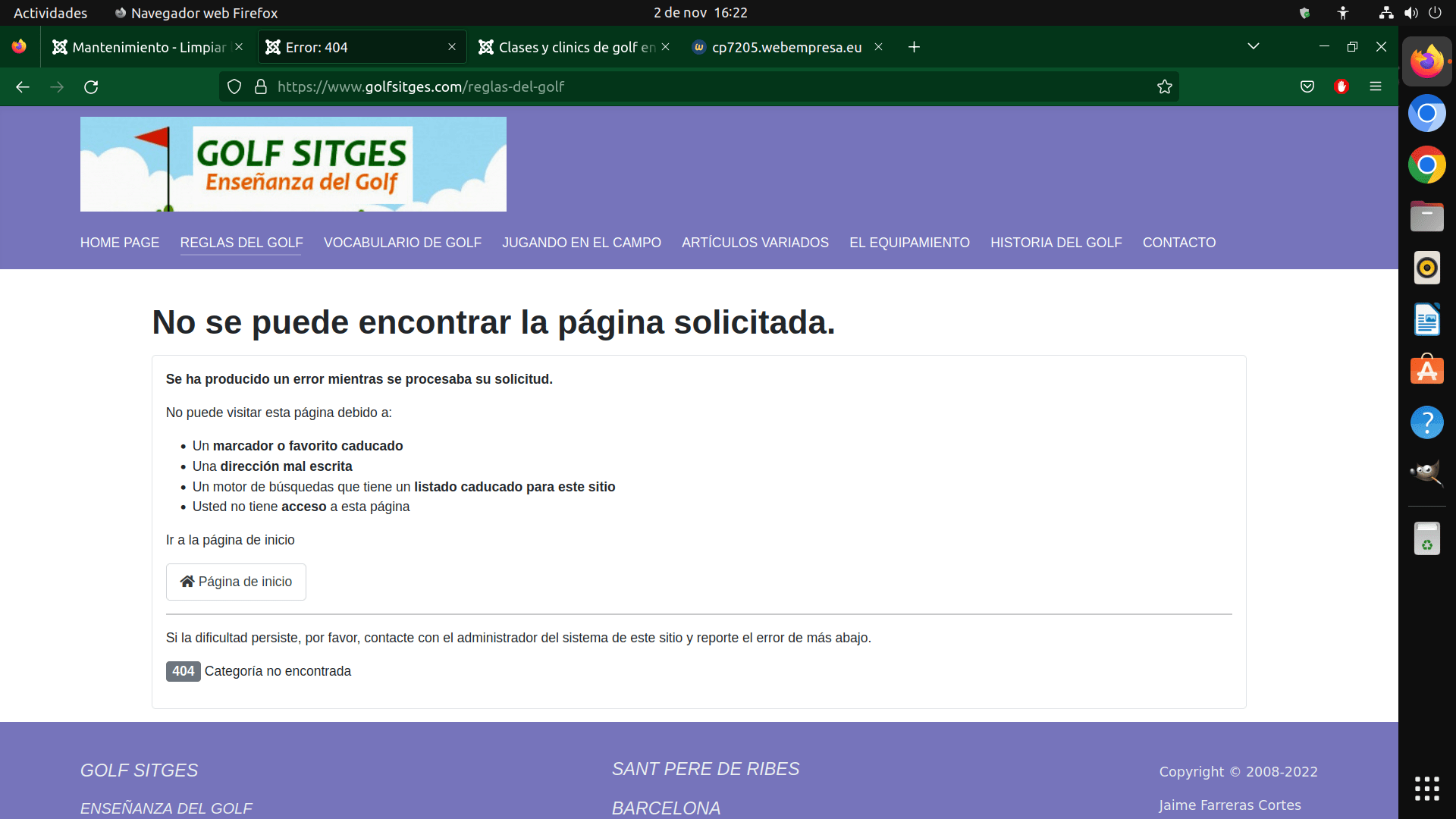

Al cambiar a PHP 8 o 8.2 los menús de la web no funcionan, llevan a una página de error 404. Esto ocurre solo con los ítem de menú del tipo “mostrar una categoría en formato blog”.
Si se trata de un ítem de menú tipo “mostrar un artículo”, sí funciona. Si es un ítem de menú tipo “contacto”, también funciona, al igual que el ítem de menú “mostrar artículos destacados” o el de “mapa del sitio”. Estos funcionan bien.
He probado crear un nuevo artículo, en una nueva categoría, con un nuevo ítem de menú del tipo “mostrar una categoría en formato blog”, y tampoco funciona, sigue llevando a una página de error 404. En los resultados de búsqueda de Internet los enlaces a la web funcionan bien, al igual que los enlaces internos. También puedo crear y modificar los artículos sin problemas.

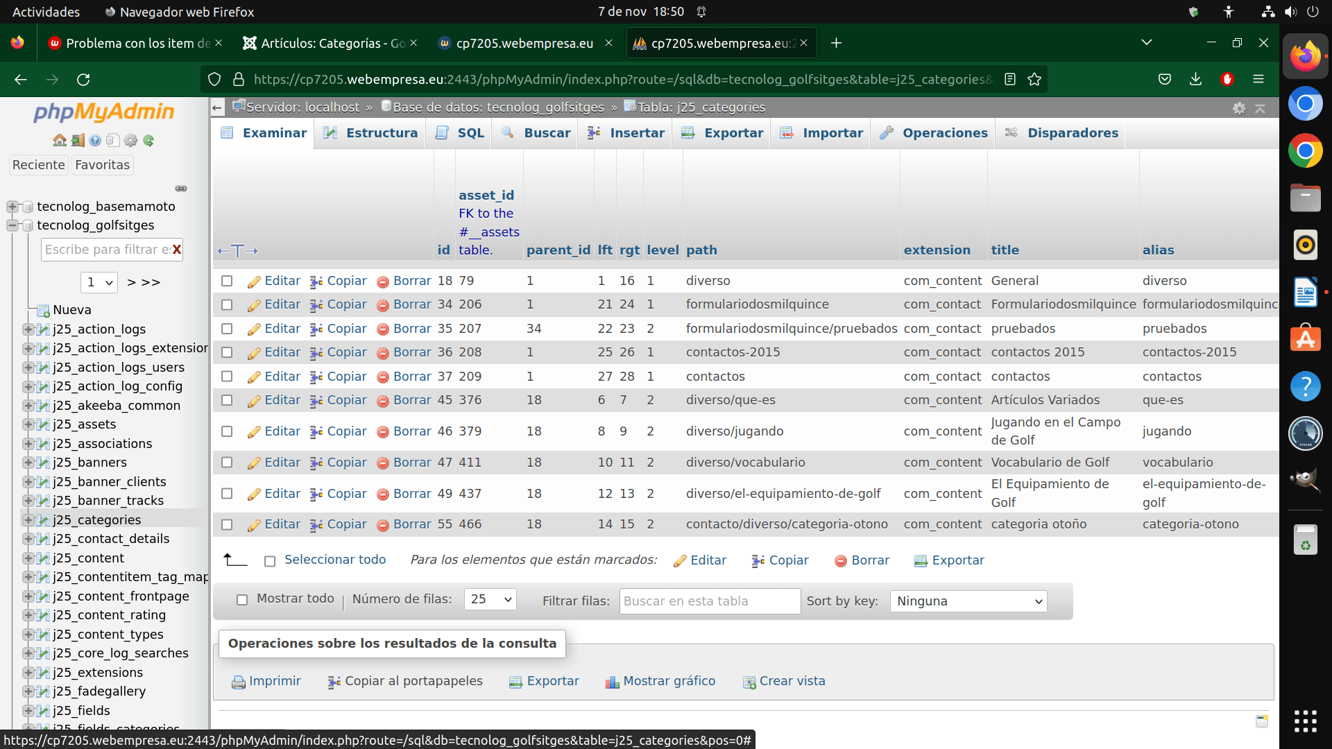

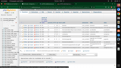

Me gustaría comentar, por si tiene que ver, que desde ya tiempo, cuando creo una nueva categoría me aparece en la papelera y no es posible habilitarla desde Joomla. Tengo que hacerlo desde la base de datos.
También he visto en la base de datos, que cuando creo una nueva categoría queda en una ruta (path) como rara, como cogiendo palabras de otras categorías, no sé si esto tiene importancia. Hace un rato he creado una nueva categoría llamada otoño, donde se puede ver esto. Te mando una captura.

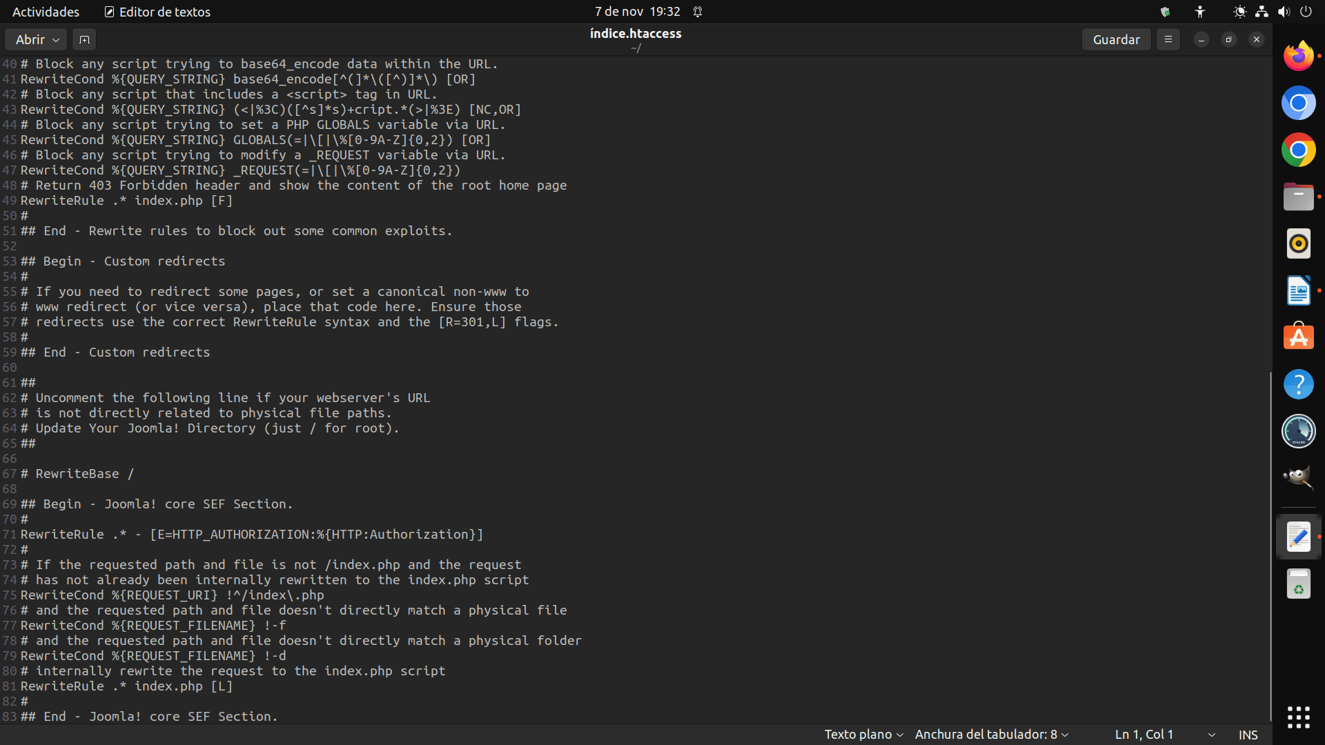

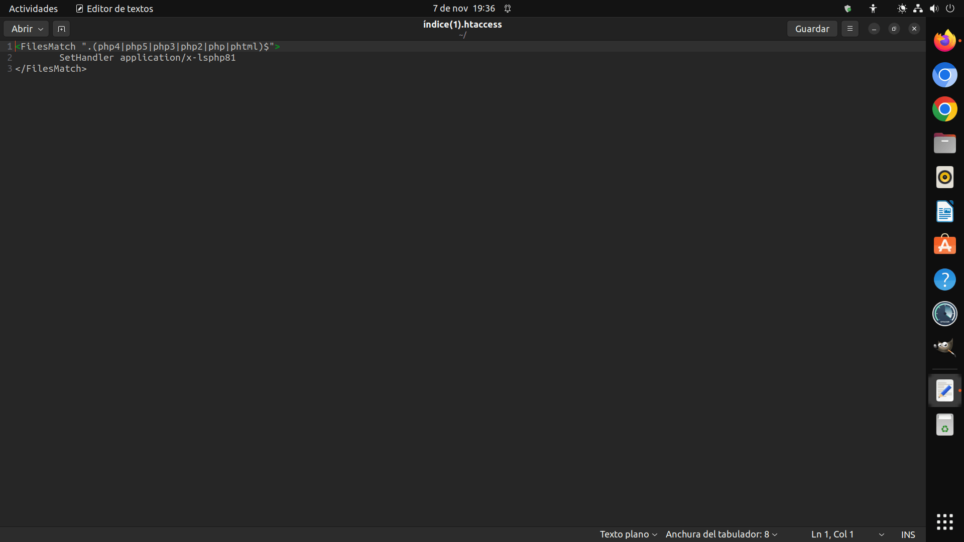

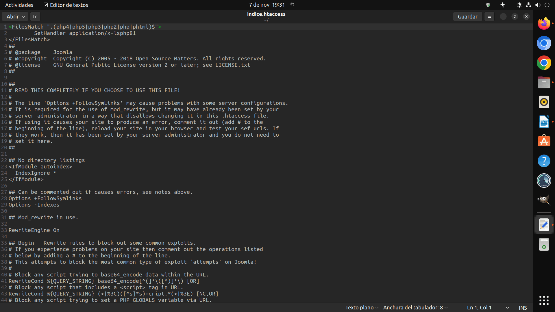

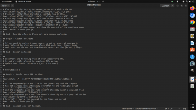

He descargado los archivos .htaccess de las dos webs y son muy diferentes, te los mando en archivos adjunto, si te parece bien. Los número 1 y 2 son de la web principal que da problemas y el número 3 es de la web de pruebas que funciona bien con php 8.1

base de datos categorias

En este caso es muy raro que debas activar las categorías desde base de datos, entiendo que la tercera imagen donde no se encuentran muchas directivas en el htaccess es la que funciona, si es así puedes renombrar el htaccess de tu web que genera problema y crear uno nuevo con las mismas opciones que tienes ahora en el sitio web que funciona de forma correcta.

También he cambiado el archivo .access de la web que da problemas por el mismo archivo de una web de pruebas que funciona bien con php 8, que está alojada en la misma raíz. Tampoco funciona con php 8 la web en cuestión. Es más, en la web de pruebas he puesto el archivo .access de la web que da problemas y también funciona con ese archivo.
