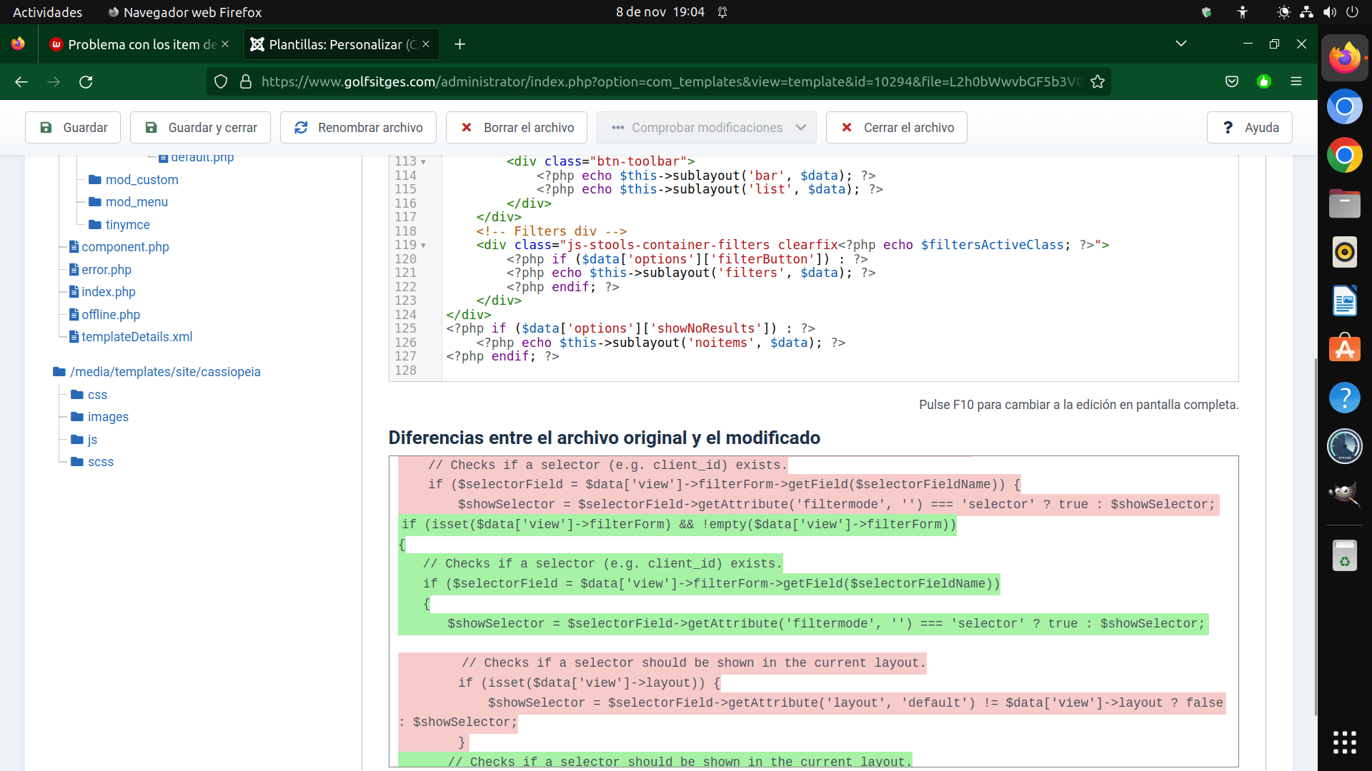

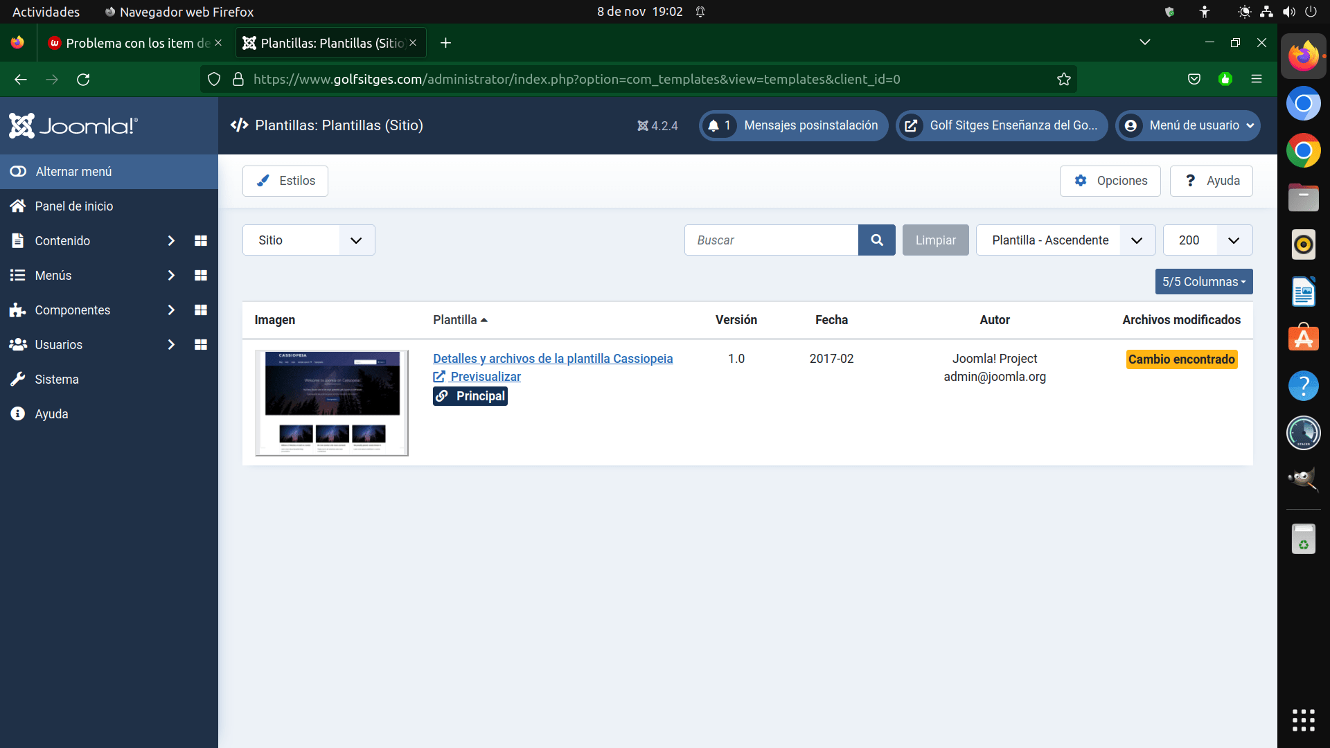

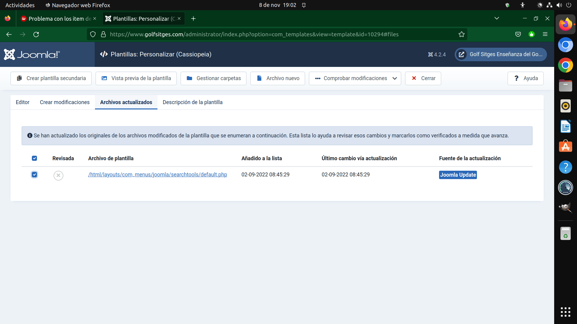

Desde el panel de inicio de Joomla, me indica que ha habido unas modificaciones a comprobar. No sé si esto tiene algo que ver.
Os paso unas capturas por si son de interés,

Respondido : 08/11/2022 6:10 pm
Respuestas: 6937
Hola Jaime,
Estas modificaciones son recientes?
Al realizar dichas actualizaciones notas algun cambio respecto a los dos errores principales?
1-Las categorias creadas y aparecen en la papelera
2-Las opciones del menu que no funcionan

Jaime
Respuestas: 163
@bruno-vichetti
Hola Bruno,
No, este aviso me apareció en el panel de inicio de Joomla después de una actualización reciente, pero el problema de no poder habilitar las categorías lo tengo
igual desde hace 4 o 5 años. Lo que pasa es que como suelo crear pocas categorías, pues la corrección la he ido dejando, pensando
que a lo mejor al llegar Joomla 4 ya no ocurriría.
Y el problema de que los ítems de menú tipo "mostrar categoría.." no funcionen con php 8, me he dado cuenta hace unas semanas, pero no sé si tiene algo que ver con este aviso de las capturas.
