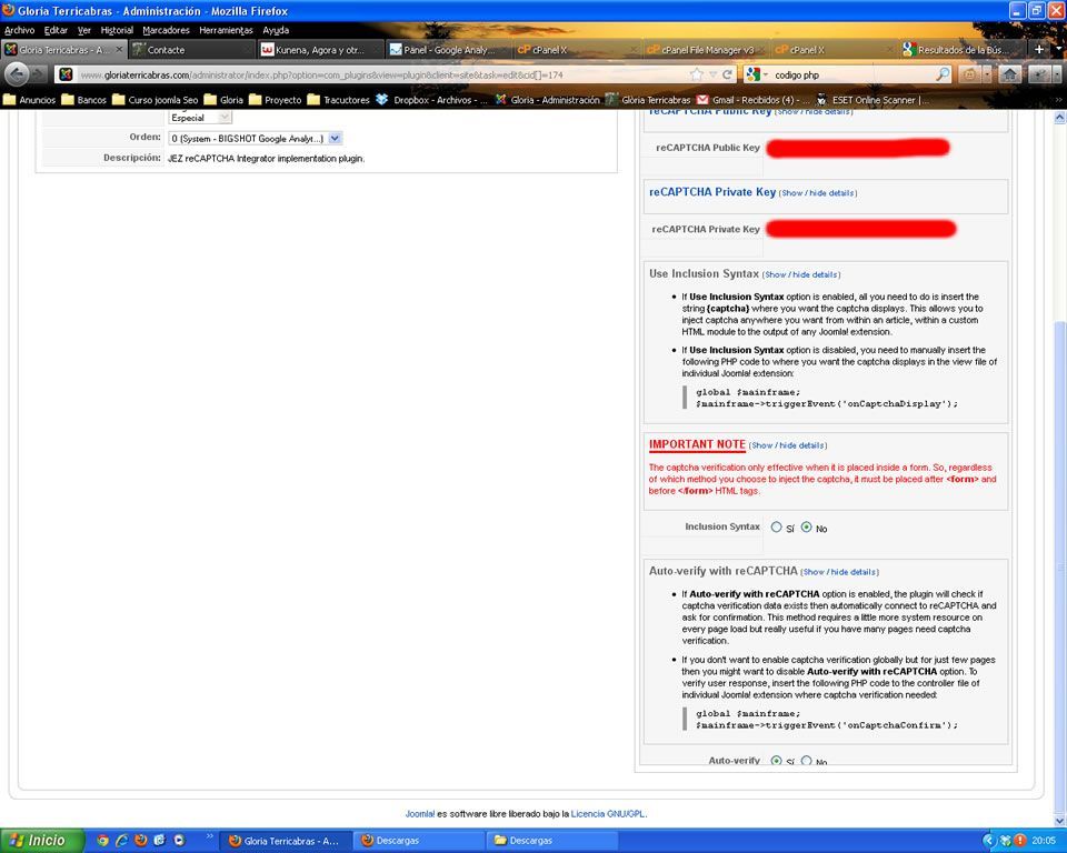

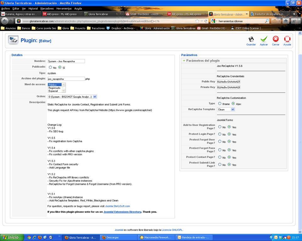

¿Puedes adjuntar una captura de la configuración del plugin de reCAPTCHA?.

Te envio el php form, que es donde he introducido el código de captcha, y el error_log, que veo que me dá error en el que he introducido
Tambié me ha parecido entender, en plugin que pone que el código de captcha para que dé mensaje error tiene que estar entre las etiquetas , y las he añadido.
Te he puesto una nota donde empiezo a poner el código en formphp. está por la línea 69, 70 más o menos.

He borrado el código que puse del otro videotutorial, y he seguido este... Tengo el capthca activado, pero sigo sin ver mensaje de error o de OK.

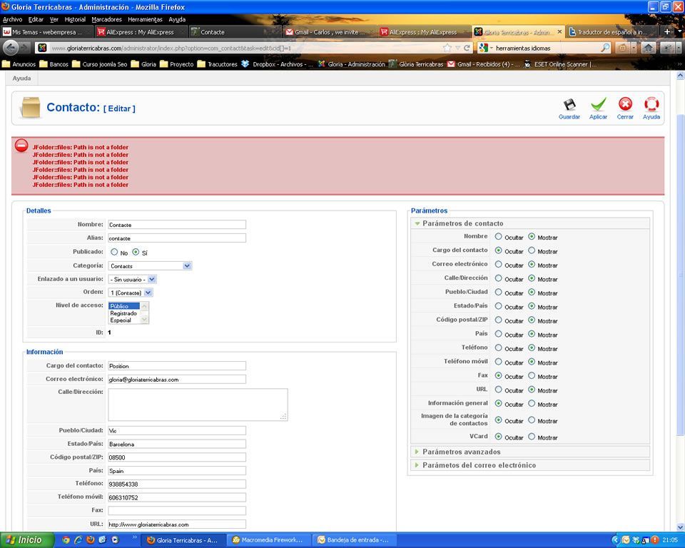

He visto que tengo un problema en mi componente de Contactos, te adjunto captura, y error_log.
No se...si se puede restaurar dicho componente.
Respondido : 23/01/2012 8:18 pm
Hola Glòria,
En el error_log, muestra muchos errores relacionados con:
/var/www/virtual/gloria.cat/htdocs/
por lo que entiendo que hay rutas que no están correctas. ¿Esta web en cuestión o el archivo error_log entiendo que lo has extraído de nuestros servidores? ¿El archivo error_log entiendo que es de la carpeta public_html, y si tienes errores en la administración tendría que ser el error_log de la carpeta administrator.
Respecto al error path it's not a folder en el foro de Joomla.org comentan el tema http://forum.joomla.org/viewtopic.php?t=382301
Parece que estás apuntando a carpetas que no existen.
