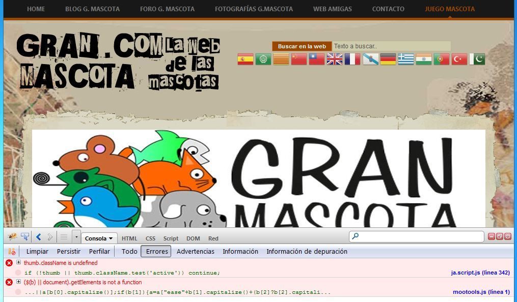

Hola granmascota.com,
Revisando el sitio web, veo errores relacionados con mootools. Adjunto captura de pantalla.

Deberia actualizar mootools tengo la version 1.2.5 y joomla 1.5 25?
MUchas gracias
Respondido : 03/03/2012 8:49 pm
La versión actual de MooTools es la 1.4.5 pero no está implementada para Joomla! y no te funcionaría ya que Joomla! utiliza versiones anteriores ya adaptadas por lo que la 1.2.5 que usas de MooTools para este caso seria correcta.
¿Puedes facilitar la url de descarga de la extensión de Puzzle para que podamos evaluarla más a fondo?.
