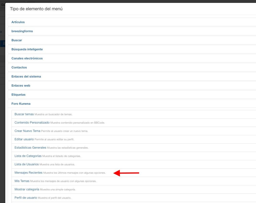

.- Accede a Menu -> Menu principal y añade otro elemento del menu.
.- En Tipo de menú selecciona Kunena ->  Mensajes recientes ( Puedes enlazarlo a cualquier otra opción que te ofrece por ejemplo categorías )

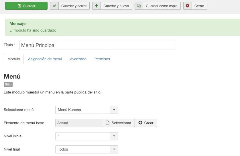

Si el subdominio solo va a ser para el foro, por defecto kunena ya crea un menu:
.- Accede a Módulos y edita el modulo Menu.
.- En seleccionar Menú eliges " menu kunena "

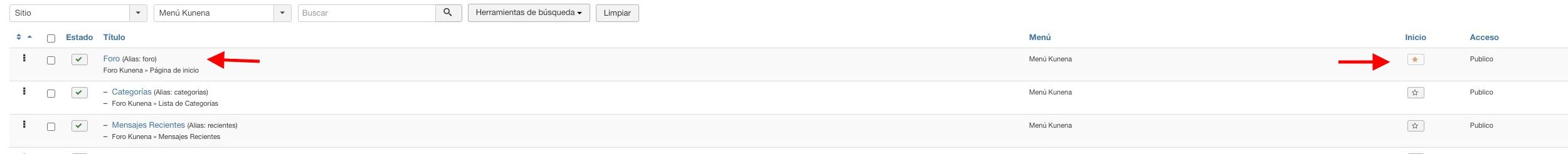

Ok tienes que asignar el menu de Kunena como principal.
.- Accede a menús y editar el menú de Kunena
.- Selecciona foro como principal pulsando en el icono de la estrella.
