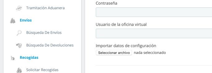

Lo que puedes es exportar los datos desde el propio módulo e importarlos al nuevo que instalas.

Con subir el módulo nuevo desde el backend ha sido suficiente. Conserva correctamente los parámetros de configuración.
