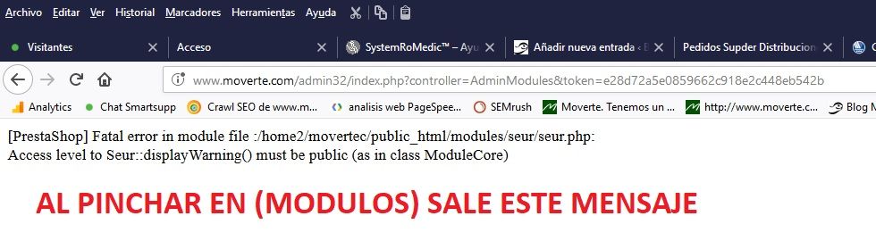

1.- Ayer, de repente no podía entrar en la pestaña de modulos de Prestashop y me salía el mensaje de error en el módulo SEUR (adjunto imágen FATAL ERROR).
Después de desinstalarlo, pude entrar de nuevo en ls mídulos, pero............

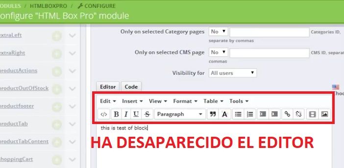

2.- Cuando voy a editar el módulo HTML BoX Pro (donde configuraba la edición de textos de cada página, veo que han desaparecido de la barra de hooks. VER IMAGEN ADJUNTA (htmlboxpro) que he copiado de otro sitio web.

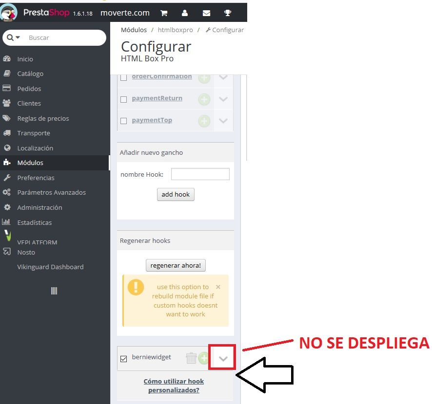

- En la parte inferior de módulo, tenía todas las cartegorías que he ido editando y no aparecen ya que pinchando sobre el botón del desplegable no reacciona. (ver iagen adjunta - BARRA HOOK)
Podéis ayudarme por favor?

Pues es un módulo de pago y no podemos descargarlo para probarlo.
Comprueba que no tengas actualizaciones pendientes del módulo, si ves que actualizando no se soluciona , mi recomendación es que lo consultes con los desarrolladores, al ser de pago dispones de soporte del propio desarrollador.
-> https://mypresta.eu/modules/front-office-features/html-box-pro.html
Tienes una alternativa gratuita -> https://contentbox.org/

Parece ser que es este el problema
Debo Pagar el módulo ya que yo no puedo tener las claves, pues me lo instaló un freelance.
Llegado a este punto mi duda es:
Si compro el módulo y lo instalo ¿se pueden borrar los artículos que he grabado en cada pagina de la web?
He escrito a los desarrolladores pero no me respnden a esta duda.
Respondido : 21/02/2018 9:09 am
Respuestas: 42275
Hola Ignacio.
Pues en principio no debería borrarte nada ya que supongo que seria una actualizacion del que tienes con lo que los datos se mantendrán.
Al ser de pago supongo que lo único que tendrás que realizar es añadir las claves al que tienes instalado y actualizarlo.
