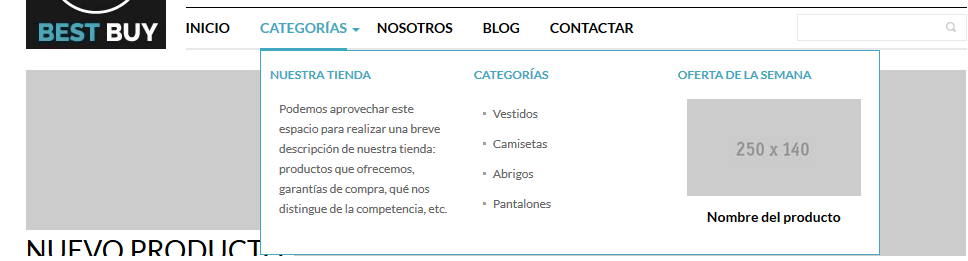

(Ayuda) Cómo puedo editar la parte de mi menu horizontal? Plantilla Prestashop "BEST BUY" Webempresa.
9,413 Visitas
Respuestas: 16
necesito editar la parte de mi menu horizontal, es diferente de otros themes
la parte de categoria - categoria - vestidos -
todo eso necesito editar y a lado donde dice el segundo categoria cambiarle de nombre como por ejemplo "ropa" y dentro editar lo q ya viene dentro y colocar mas submenu, enseguida crear otro menu que diga por ejemplo "accesorios" y dentro colocar submenu y así sucesivamente, ya he visto el manuel y no he entendi, prefiero que me lo explique en español, la plantilla se llama BEST BUY en WEBEMPRESA, y también como colocar productos dentro, porque también es diferente que otros themes.
aquí les dejo una imagen

Ya lo arregle, lo que pasa es que quería mi menu como en la foto que envíe en el mensaje anterior, pero en fin, uno de los problemas que tengo ahora es al poner categorias me limita solo puedo colocar hasta 7 categorias y yo necesito más. Por más que cree 10 categorias solo me aparecen 7.

HOla Fernando
Desde el backend de prestashop, en : Modulos => Leo Manage Widgets => Filtra los widgets con el texto menú
Ubica alguno de categoría o subcategoría menú y luego en la configuración cambia el límite de categorías a mostrar.

Hola Fernando,
Tienes que acceder a la administración de PrestaShop --> módulos --> módulos, en la lista de módulos te aparecerá un buscador, tienes que escribir: leo bootstrap megamenu, y te aparecerá ese módulo, y tienes que pulsar en la opción de configurar.
