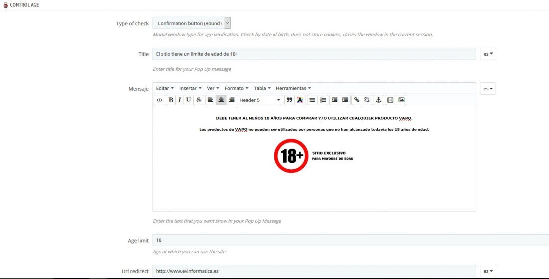

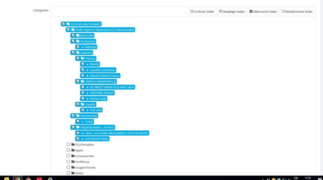

Buenos dias y feliz año a todos, a ver si me podeis echar una mano ya que mande email a soporte de prestashop donde compre la aplicación pero a dia de hoy no me han contestado y ya va una semana , hace unos días compre la aplicación control age ( popup aviso mayores 18 años) lo instale sin problemas y configure la categoría que quería que saltase el aviso (solo en cigarros electrónicos y subcategorias) todo bien hasta ahi... pero al navegar en la web en las categorías de tablets, mobiles y cargadores/accesorios aparte de la categoría que si que me salta el aviso la de cigarros electrónicos también, pero en las categorías tablets, mobiles y accesorios me salta el aviso y no esta configurado para ello

En tu captura de pantalla, prueba desmaracando la categoría de Inicio ya que esta categoría es el padre de todas las otras categorías incluso de las que no estan marcadas.

Buenas tardes Jhon, gracias por contestar, e probado y sigue saltando igual lo que si e visto que en explorer me salta en mas categorias en firefox solo en 3.. ya limpie cookies etc.. pero sin resultados

En principio solo con marcar las categorías que quieras que se muestre es suficiente.
prueba a marcar solo las categorías y no marques las subcategorias.

Hola Pepe, ya solucione algún problema que estaba dando la web e probado a lo que me comentais y e dejado solo seleccionado la categoría padre y va bien, el problema es que si despliegan las subcategorias en el signo + entran a las subcategorias y no salta, no se hasta que punto estaría dentro de la ley... ahora mismo lo dejo asi de momento a ver si los de prestashop que fue donde compre la aplicacion me dicen algo, pero visto lo visto venden y se desentienden...
