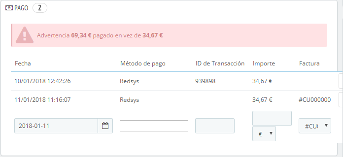

tengo el módulo de Redsys instalado y cuando los clientes realizan un pago funciona correctamente, pero cuando paso el estado de pago aceptado a preparación en curso, Me vuelve a aparecer otro pago duplicándome el importe. He comprobado que en Redsys no duplica nada, solo en Prestashop. Adjunto imagen.

Es muy extraño que te duplique el pago, has revisado si se reporta duplicado en las estadísticas, en tu captura veo que uno por ejemplo esta asociado a una tranascción y el otro a una factura, si entras al detalle debería haber una relación entre ambos registros.
Has realizado alguna importación de datos ? o alguna modificación al proceso de facturación con algún módulo?

Si te fijas pone factura: 000000, osea, no asigna ninguna. El bueno es el primero, que lo genero al Realizar el pago. Si ves las fechas el segundo fue un día después cuando le cambiamos el estado a Preparación en curso. He comprobado que graba un registro en la base de datos en el ficheros orders_paiment, lo he eliminado y todo ha quedado bien. No he realizado importaciones, ni tengo módulos que tengan que ver con facturación. Que yo sepa.

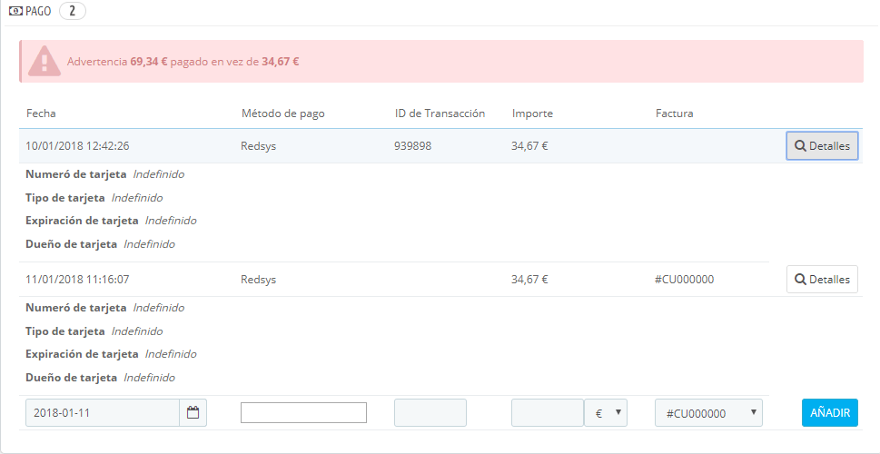

Te adjunto una nueva imagen con el detalle de los pagos.

Verifica si te sucede lo mismo con otros pedidos, me parece un poco extraño que no te complete el campo de la transacción en uno de ellos
Mejor para que no dañes tu sitio en producción, realiza un clon de tu sitio y allí realiza pruebas, por ejemplo con nuevos pedidos y cambiando a diferentes estados. Revisa: https://www.webempresa.com/blog/clonar-una-instalacion-de-prestashop-a-otra-carpeta-del-hosting.html
