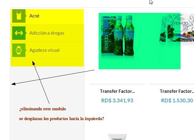

Quiero hacer cambios en la pagina "INICIO" Para poder hacerlo tengo las siguientes preguntas;
• ¿Cómo puedo desactivar el modulo de categorías?
• ¿Desactivando estas categorías que pasa con los productos?
¿Se quedan visibles todos? o ¿cuáles de ellos?
¿Si se quedan visible se desplazan hacia la izquierda?

Esto que llamas módulo de categorías realmente no se carga de forma aislada, sino que se trata de un módulo que carga en la parte izquierda categorías y en la parte derecha productos de estas categorías. Es decir forman un todo y no se puede cargar una parte sin la otra.
Si solo quieres mostrar productos tendrías que plantearte usar otro módulo, aunque es posible que no se cargue con la plantilla de PrestaShop que estás utilizando.

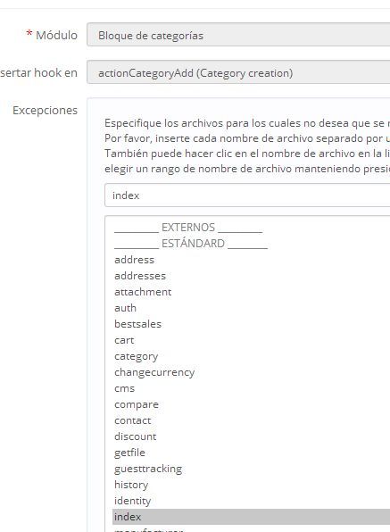

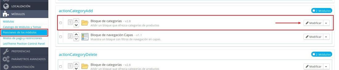

Con respecto a lo otro, desde modulos => posiciones de los módulos , ubica los módulos que quieres ocultar , le das modificar y luego deberás elegir en que página no se muestra, si quieres excluirlos del home puedes usar el index

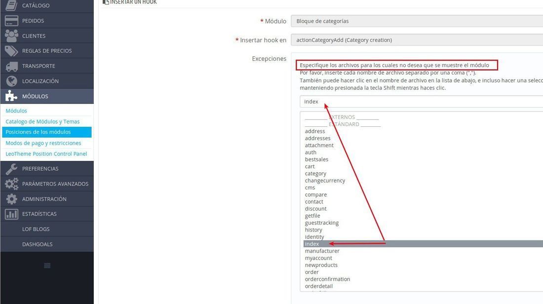

Respecto al otros: Quieres decir lo puedo excluir poniendo "index" en la lista de exclusiones?
Si accedes a Módulos, Posiciones de los módulos, veras que si haces por ejemplo clic en "index" este se mostrará arriba, y separado por comas podrás añadir aquellos apartados en los que tal o cual módulo no deseas que se visualice.

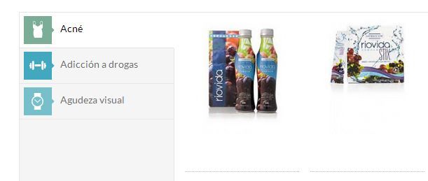

Las categorias siguen all 🙁 i, 1son dura da matar!.
Una pregunta: ¿Porque hay solo 3 categorías visibles?
Saludos Leandro

No podrás ocultarlo por medio del index ya que el widget es un solo bloque, si lo ocultar se ocultará todo el bloque.
Si deseas mostrar mas categorías tienes que dirigirte a módulos => Leo Manage Widgets => configurar => HOOK_HOME => editar novedades tienda y en el parámetro show categories seleccionar todas las categorías que quieras.
