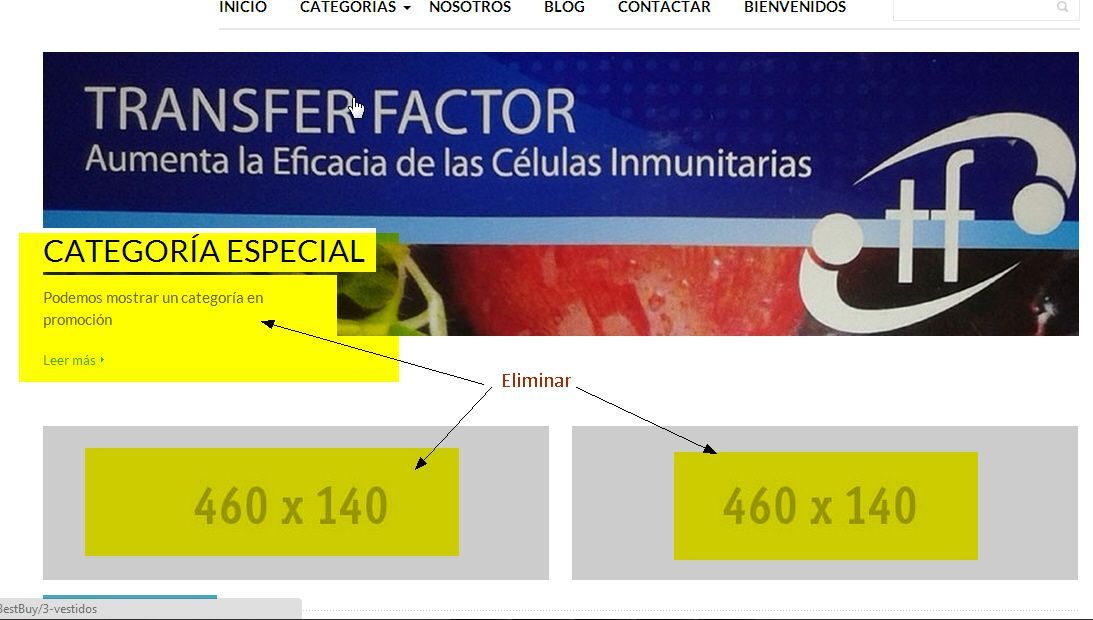

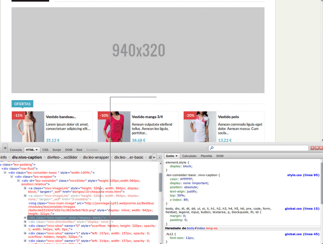

Como puedo eliminar Categoría especial en la pagina inicio del y las dos imágen (Ver imagen adjunta)

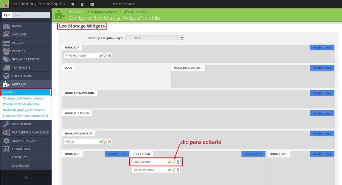

En el caso de módulos => Leo Manage Widgets tienes que ingresar al modulo y desactivar o eliminar la sección que no deseas.
Entiendo que deseas ocultar el bloqueo del slide, para esto tienes que utilizar en CSS una clase display:none; tal como te adjunto en captura.

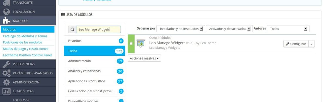

2. Si accedes al back office, Módulos y filtras por "Leo Manage Widgets" ¿te aparece el módulo?

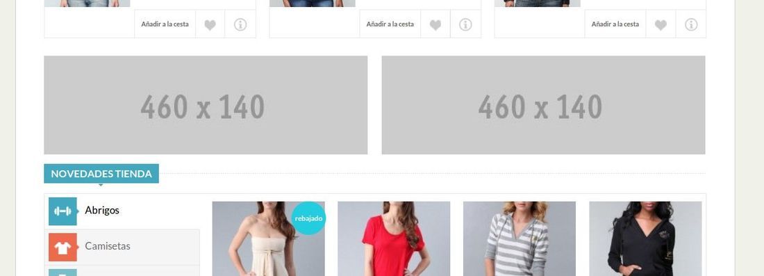

Mi nombre es Luis 🙂 jeje, para despublicar (no eliminar) esos dos bloques de banner que ahora se muestran:
Debes acceder al módulo Leo Manage Widgets que te hemos indicado y hacer clic en el icono del lápiz:

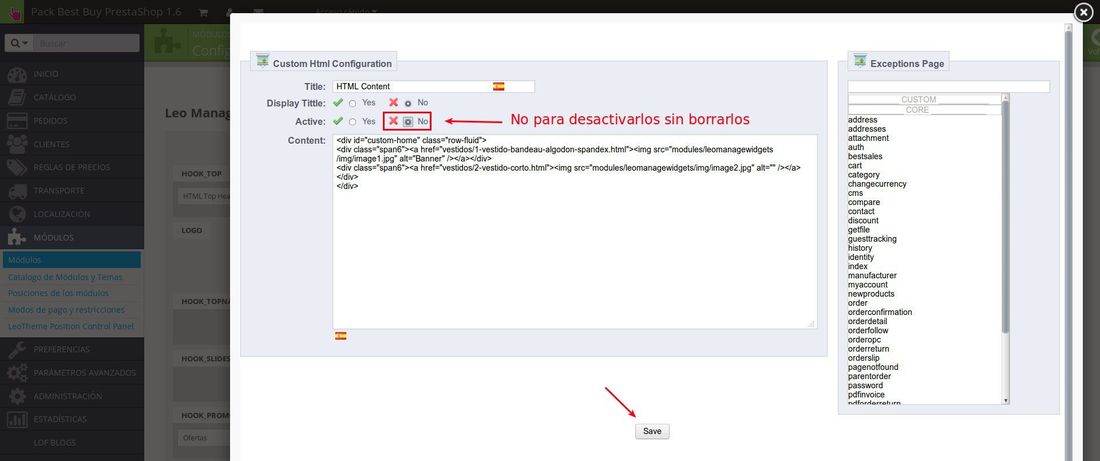

Se abre una ventana modal donde verás el código que pinta esos dos bloques grises (banners) y debes marcar "No" y "Save":

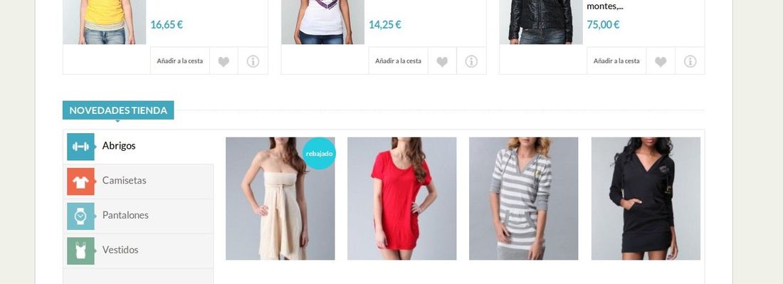

Y el resultado sera:

Ahora me atrevo a preguntar otra vez el punto que no recibí o no entendí la respuesta:
En la imagen que envié al iniciar este ticket está claro que yo quisiera eliminar o des publicar el marcado amarillo "Categoria Especial" siempre sin eliminar los productos en esta página INICIO. ¿Eso es posible?

Respondido : 03/09/2014 4:24 am
Como te indique en una anterior captura se tendrá que ocultar por CSS, tendras que ir a la ruta: modules/leocoinslider/assets/style.css y en la linea 95 aproximadamente editar el siguiente código:
.leo-coinslider-basic .nivo-caption {
    color: #FFFFFF;
    display: none !important;
    position: absolute;
    text-align: justify;
    top: 50%;
    z-index: 89;
Respondido : 03/09/2014 5:24 am
