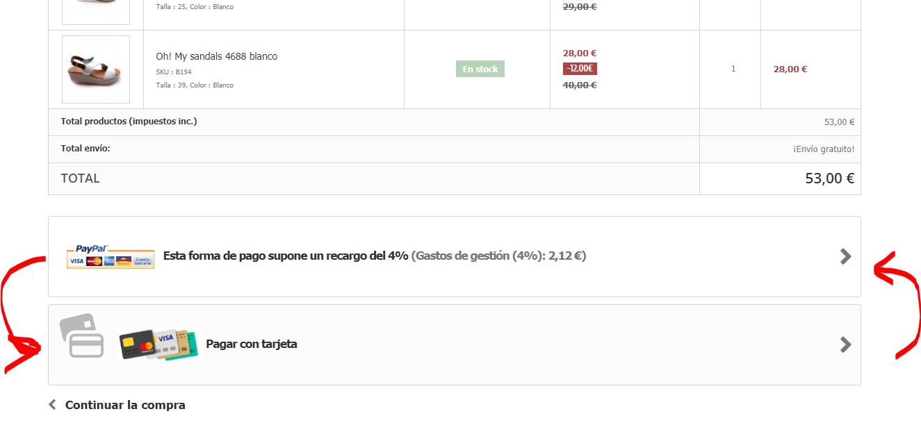

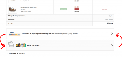

Buenas tardes, se puede cambiar el orden de los métodos de pago,
cambiar orden de los métodos de pago
Es decir como  se ve en esta imagen es poner en primer lugar el pago con Tarjeta y en segundo lugar el pago con Paypal, además me gustaría saber como se puede modificar el texto que aparece en estos cuadros. Gracias

Hola David,
Puedes verificar si puedes mover la posición de los módulos desde el apartado Módulos -> Posiciones de los Módulos y buscar donde están ubicados tus módulos por ejemplo displayPayment o algo parecido.
Luego solo debes ubicar el modulo que deseas sea primero y comprobar si con esto logras modificar lo que deseas.

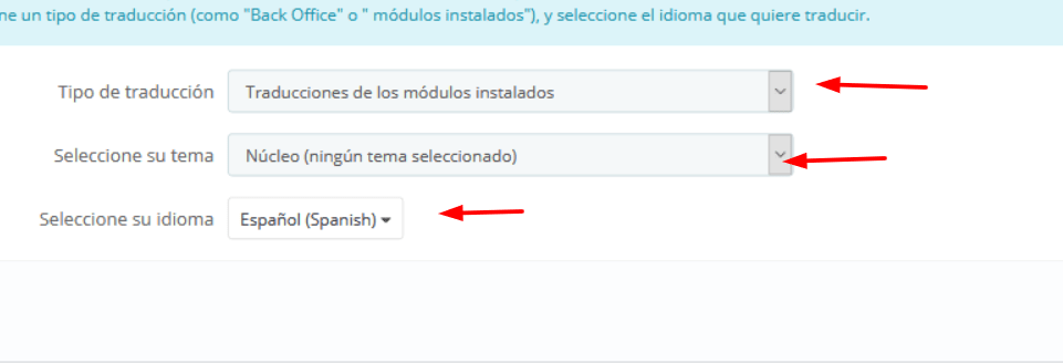

Para modificar los mensajes puedes verificar si logras realizarlo desde el apartado localización -> traducciones de mensajes
Dentro de esta sección selecciona traducción de los módulos instalados , luego seleccionar tu tema y el idioma que deseas modificar
Screenshot(358)
Aparecerá una nueva ventana con todos los mensajes y textos de los módulos, ubica el que necesitas modificar y cámbialo, luego guarda los cambios y verifica si logras cambiar los textos que deseas.

Hola Karen, he conseguido cambiar el orden de los módulos de pago. ¡¡Gracias!!, pero no consigo encontrar el módulo de pago con tarjeta Redsys en Localización->Traducción de mensajes->Traducciones de los módulos instalados y dentro del tema que tengo yo instalado.
He buscado por express checkout , por credit card, .... Pero no consigo encontrarlo.

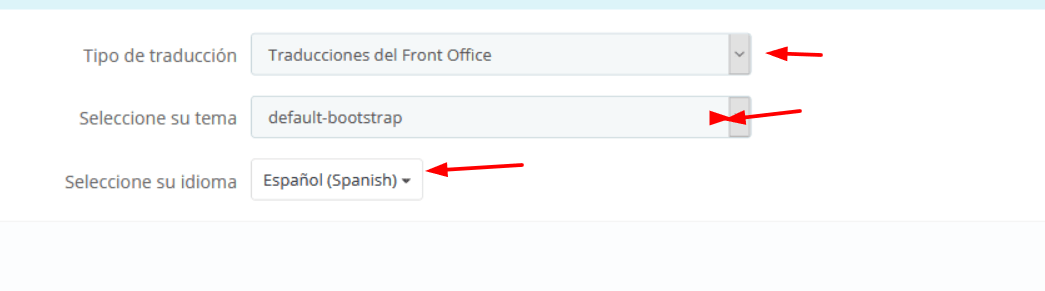

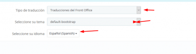

Enhorabuena lograste modificar la posición del modulo, para los textos prueba verificando si este texto se encuentra directamente en tu tema, por ejemplo selecciona traducciones del front office y en este selecciona tu tema.
Screenshot(358)
Luego verifica si logras encontrar la cadena de texto que necesitas traducir.
