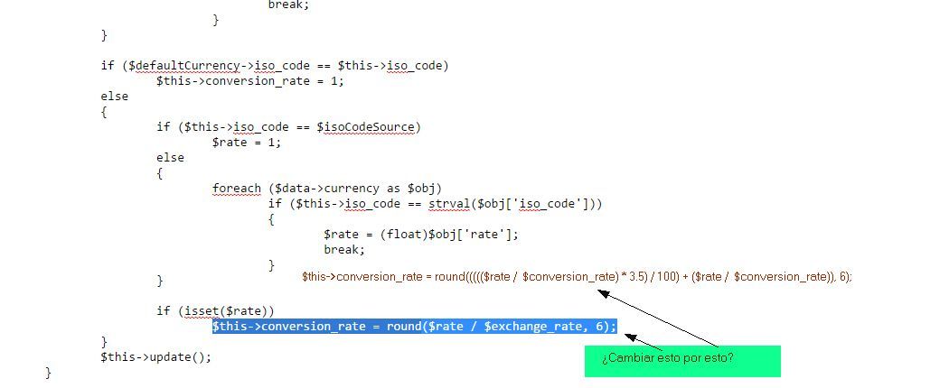

También leí que hay una forma de añadir un porciento a la tasa de cambio.
Ejemplo. Si 1 US$ vale Pesos 44.05 con un ajuste de 0.25% el valor de 1 US$ sariá de Pesos 44.16 (44.05+(44.05*0.25/100))
Mi pregunta es: Si programé bien la tarea de Cron para el cálculo de la tasa de cambio, ¿cómo y donde podría hacer este ajuste (Aumentar de un porcentaje el valor) al cálculo de tasa de cambio?

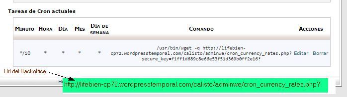

Respecto al cron, tendría que ser algo del tipo:
/usr/bin/wget -q -O /dev/null  http://www.tusitioweb.com/adminwe/cron_currency_rates.php?secure_key=2ce704f230637b38afb53bef7186985d

Buenas Tarde
Para no crear confusión me permito de contestar primero el asunto del CRON
No pudo revisar si el archivo es algo así
(/usr/bin/wget -q -O /dev/null http://www.tusitioweb.com/adminwe/cron_currency_rates.php?secure_key=2ce704f230637b38afb53bef7186985d
Yo hice primero lo que está escrito en el BackOffice de Calisto:
"Utilice el servicio web de PrestaShop para actualizar los tipos de cambio de su moneda. Sin embargo, tenga cuidado: las tasas se proporcionan tal cual.
Puede colocar la siguiente URL en su archivo crontab, o puede hacer click usted mismo con regularidad
http://lifebien-cp72.wordpresstemporal.com/calisto/adminwe/cron_currency_rates.php?secure_key=f1ff1d689c8e66e53f51d369b0ff2e1 6"
y segundo programar la tarea, así como se puede ver en la imagen anterior.
Para un control añadí la opción de aviso por Email cuando PrestaShop actualiza un cambio de tasa.

Añadir un porcentaje a la actualización automática:
Encontré el archivo descrito en el post recibido, pero como hacer el cambio de codigo.
Para eso necesito ayuda.
Respondido : 31/10/2014 1:56 pm
Para que el cron funcione, delante de la url que te indica la administración de PrestaShop deberás poner:
/usr/bin/wget -q -O
En caso contrario la url no se ejecutaría, sería como no hacer nada.
Sobre el otro cambio, en principio sí que sería ese el cambio, aunque lo mejor es que realices pruebas para comprobar su funcionamiento y deshagas los cambios en el caso de que no funcione.

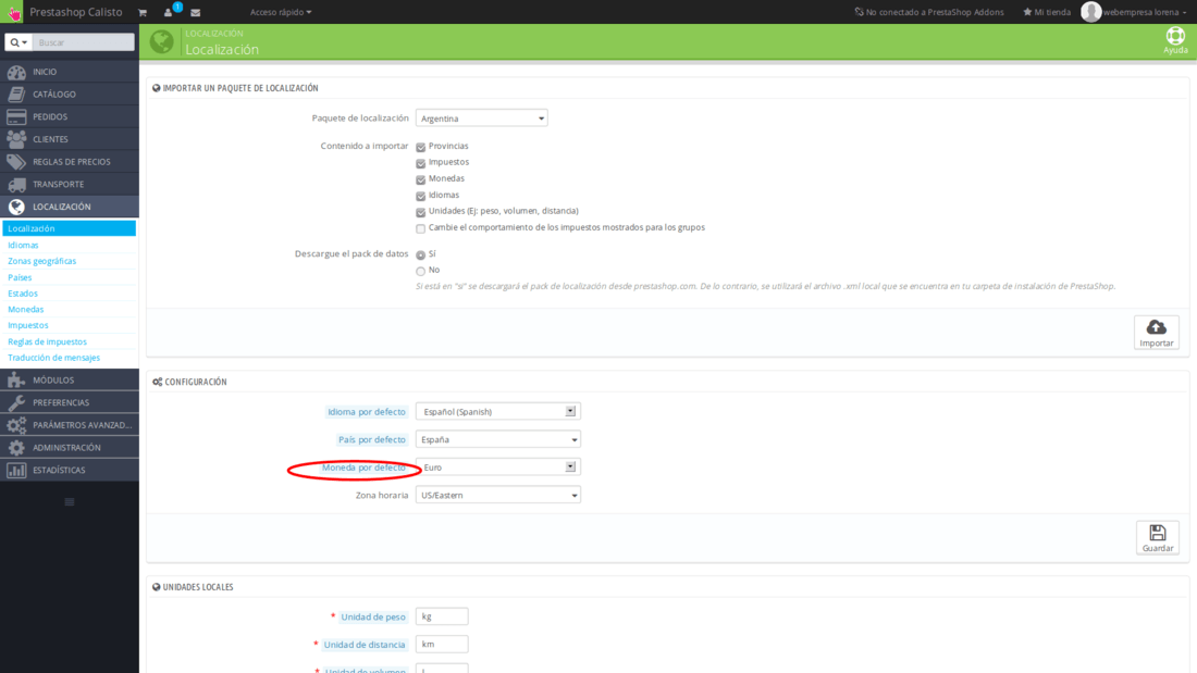

Esto depende de la moneda que estés utilizando por defecto en tu tienda. Si en tu caso la moneda por defecto es el Peso, cuando se cambie la tasa de cambio esto afectará al precio de los productos en dólares, no al precio en peso que sería el precio por defecto del producto.
Respondido : 07/11/2014 11:25 am
Respuestas: 314
Hola Pablo
Estoy de acuerdo con trigo, puedes decirme dónde y como puedo especificar la moneda por defecto. En mi caso al cambiar la tasa de cambio no se alteró ninguna de las dos monetas.
Respondido : 07/11/2014 1:05 pm

Hola Leandro,
La configuración de la moneda por defecto la puedes establecer en Localización -> Localización en Configuración -> Moneda por defecto
Respondido : 07/11/2014 1:10 pm

Tengo entendido que si el código es justo, PrestaShop tendría que actualizar automáticamente la tasa de cambio según los parámetros puestos en Cron Jobs.
/usr/bin/wget -q http://lifebien-cp72.wordpresstemporal.com/calisto/adminwe/cron_currency_rates.php?secure_key=f1ff1d689c8e66e53f51d369b0ff2e16?
*/10 * * * *
El punto es que con este código no lo está haciendo.
E leído en Cron Jop
Advertencia: Necesita un buen conocimiento de los comandos de Linux antes de poder usar las tareas de cron con eficacia. Compruebe su script con su administrador de hospedaje antes de agregar una tarea de cron.
Mi pregunta es porque, que estoy haciendo mal?
