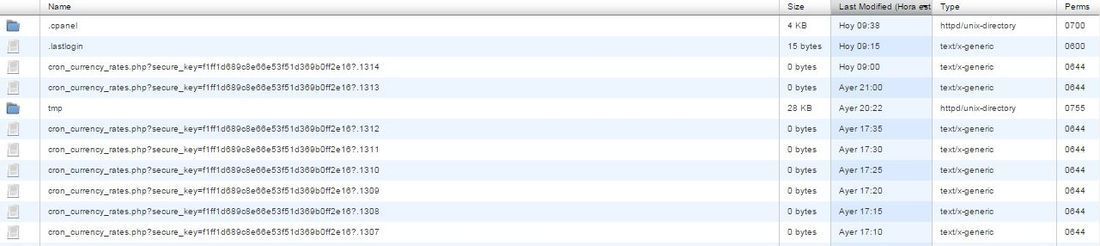

En el tiempo de espera he intentado resolver solo este problema, con el resultado que
si actualizo la tasa de cambio desde el BackOffice, el precio se actualiza perfectamente, pero de forma automática, como entiendo que para eso es responsable Cron Jobs, no funciona.
y e visto en cPanel el que Cron Jops crea un un archivo cada 5 minutos asi como lo he programado.
He probado programar el Cron Jobs con diferentes intervales, pero hasta hora sin exito.
Que puedo hacer más? :whistle:

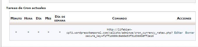

Por lo que comentas da la sensación de que la tasa de cambio no se está actualizando con el cron y que solo te funciona cuando pulsas en el botón que envías en la captura de pantalla.
Por tanto, es posible que el cron no se esté ejecutando. Prueba a cambiar el comando que estás ejecutando
/usr/bin/wget -q lifebien-cp72.wordpresstemporal.com/calisto/adminwe/cron_currency_rates.php?secure_key=f1ff1d689c8e66e53f51d369b0ff2e16
por este otro:
php -q /home2/lifebien/public_html/calisto/adminwe/cron_currency_rates.php?secure_key=f1ff1d689c8e66e53f51d369b0ff2e16 > /dev/null 2>&1
Verifica si así te funciona.

Ayer tenía el cron programado por cada 5 minutos para probar, sin éxito.
En la noche lo cambie a 12 horas, sin éxito
Ahora he cambiado el comando por lo que me enviaste, y para ver rápidamente el resultado volví al poner el intervalo de ejecución a 5 Minutos. Como puedes ver el PrintScreen Cron no está ejecutando
