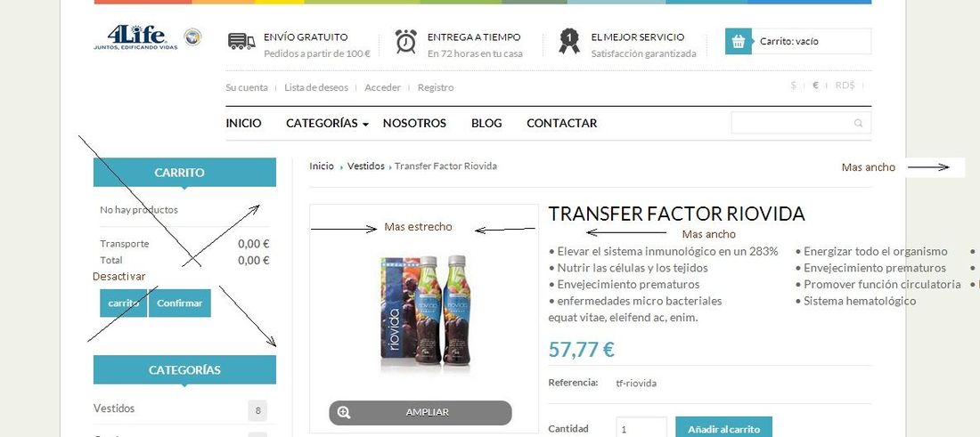

No necesito resaltar la imagen del producto, pero si la característica.
Quiero reducir el tamaño de la imagen para tener más espacio para el texto corto del producto, sea en el detalle y en la vista rápida del producto.
Como puedo resolver eso?

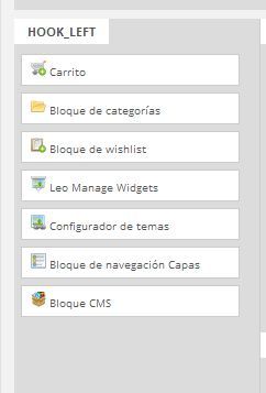

Verifica si desactivaste todos los módulos, puedes ingresar a módulos => LeoTheme Positions Control y verifica si existen módulos en la posición HOOK_LEFT, puedes desengancharlos para desactivarlos.

Si me refiero a la misma versión, el nombre es LeoTheme Positions Control

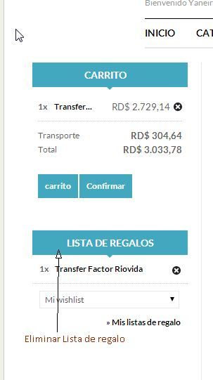

Se quedo solo Lista de regalos y quisiera eliminarlo.
¿Puedes decirme cual HOOK es?

El bloque de regalos es el que se llama Bloque de wishlist.
