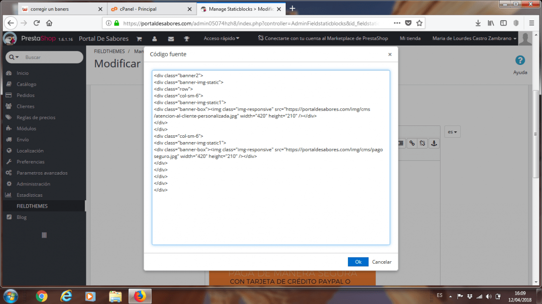

Por favor deseo corregir éste baners que adjunto en captura, el problema es que deseo cambiar el número de teléfono de la home en la tienda online, solo que lo he realizado tanto en la parte superior como ingerior donde sale el teléfono, pero este banner , no he podido hacerlo, he intentado ya entrar por todos lo lados y la verda se me dificulta, si me podeis ayudar,
He entrado en blockcontac y nada
Te rogaría me otientes paso a paso y tengo prestashop 16116 lo digo para que coicida con las pestañas cuando me expliquen donde acceder

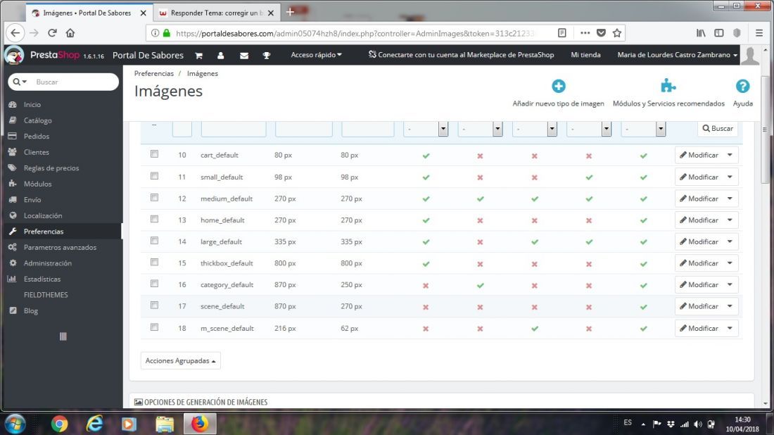

Vale, pero si lo tengo en donde puedo buscarlos o donde puedo entrar , he tratado por < preferencia< imagen ,pero hay muchas letras y no veo nada de imagenes te mando captura

En tu primera captura de pantalla se ve que esta la imagen dentro de un editor de texto, desde este editor al usar el icono de código (el primero ), puedes ver el código y la ruta real en la que esta tu imagen. Envíanos una captura de pantalla de esto
Respondido : 11/04/2018 6:34 pm

Veo que aparece la misma ruta que te comentaron anteriormente, es decir, debes tener en la raiz de los archivos de tu sitio la carpeta img/cms en la cual debe estar el archivo. Aunque es posible también que el .htaccess haga redireccions.

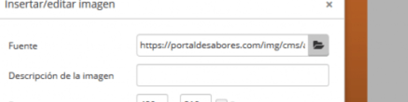

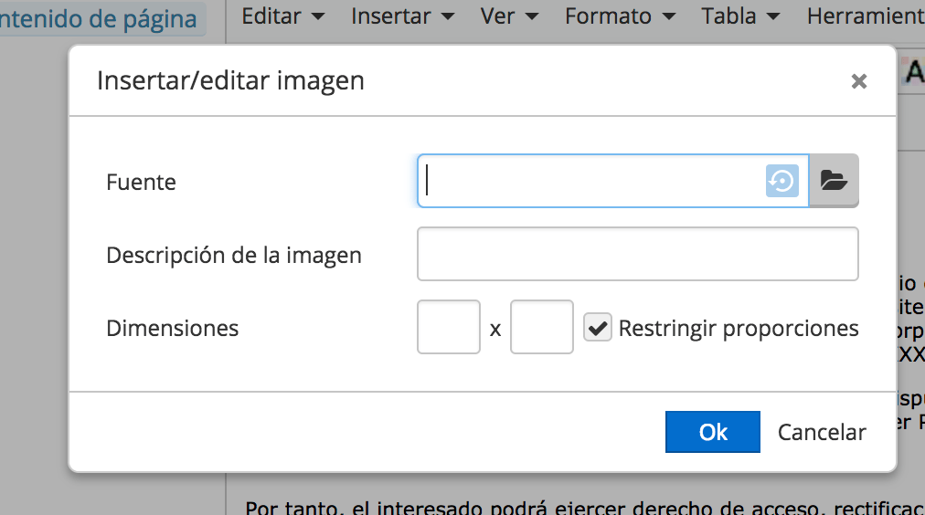

En la pantalla de edición te permite igualmente subir una imagen, busca el ícono de imagen y luego aparecerá una pantalla como la siguiente
En el icono de carpeta puedes subir una imagen

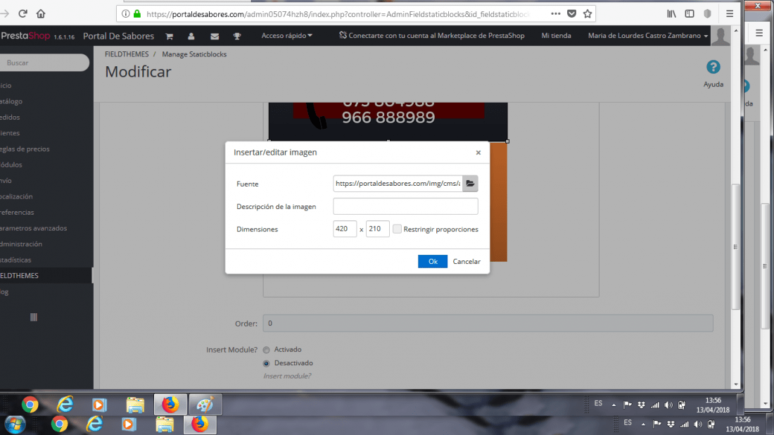

La verdad he aumentado mi hosting , para tener vueestra ayuda, pero lamentablemnte nunca lahe podido tener, porque me dicen cada cosa que no entiendo, les he indicado que he entrado por imagen que hay ...porque sale la pantalla que les mande, es para modificar el tamaño en cms sale politicas, terminos que eso si he entrado anteriormente y he podido arreglar cosas, luego por donde veo las imagenes es por fieldthemes + managerstaticblocks, que es la pantalla que envio y alli no me deja hacer ninguna corrección o no se hacerla, porque entro en la pestalla del cuadro que sale la imagen y no veo nada del numero de telefono ; entonces como puedo arreglar
O como puedo descagarme otro igual para poner el texto correcto , les envio pantalla

Esto que comentas:
Porque entro en la pestalla del cuadro que sale la imagen y no veo nada del numero de telefono ; entonces como puedo arreglar
Lo que sucede es que nosotros te damos indicaciones para cambiar la imagen, no para hacer cambios en el contenido de la imagen. Estamos asumiendo que ya tienes una imagen que esta modificada, con las correcciones que quieres y que la tienes en una ruta diferente en tu máquina local.
En resumen, la imagen antes tienes que cambiarla, lógicamente tienes que usar un programa editor de imágenes para hacer los cambios, como PhotoShop, etc, una vez tengas la imagen cambiada puedes subirla al servidor con las opciones que te comenté. En tu imagen anterior en el campo fuente en el icono de carpeta puedes subir la imagen modificada.

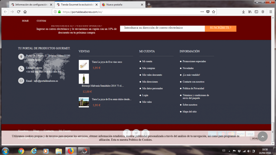

mUCHAS GRACIAS porque ya pude arreglar el banner con photoscape , ahora por favor en la parte inferior estan los teléfono tambien , alli a donde puedo ir para cambiar esto, por fa, si me peudes guiar , te envio captura

Hola Malu,
He visto que usas un tema llamado "Rosa" que he buscado en Internet para descargarlo pero no lo he encontrado, para poder instalar una copia de pruebas y seguir los pasos del cambio de textos en el pie de página de tu web que sirva para luego explicarte como hacerlo paso a paso.
¿Puedes facilitar la url de descarga del tema que usas? me refiero a la url o link del autor de dicho tema para descargarlo y probar.
