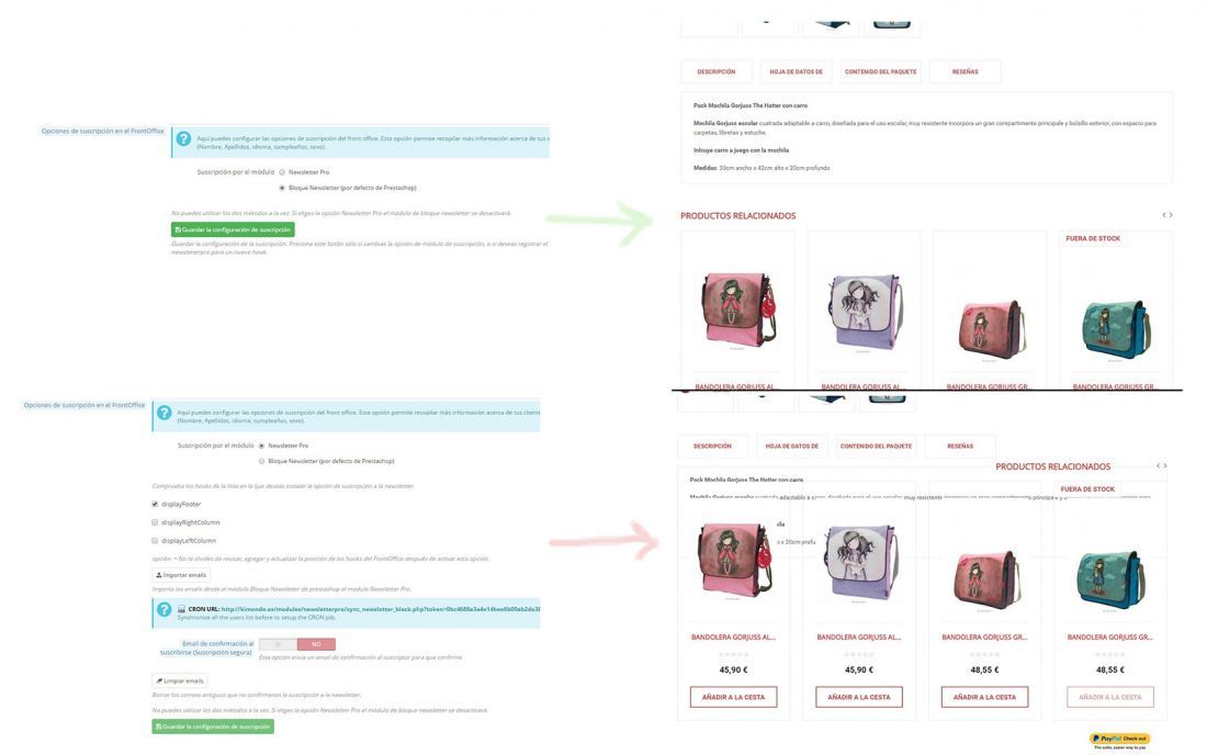

Recientemente he comprado el modulo Newsletter Pro de la tienda de módulos de Prestashop y tras instalarlo, crear una newsletter, configurar destinatarios y todo, he visto que incorpora una función de popup para captar suscriptores.
La he configurado y personalizado desde el modulo (texto, imagen, etc). En ese momento el modulo te hace escoger entre utilizar tu modulo por defecto de newsletter (suscripción en el footer) o la que incorpora el modulo que es ligeramente diferente pero añade el tema del pop up. Pues la cuestión es que si lo activo para tener el popup, todas las descripciones de las paginas de producto se solapan entre la sección de productos relacionados.
Al estar así el popup funciona perfectamente, pero no es posible leer las descripciones. Si lo desactivo todo vuelve a la normalidad, pero me quedo sin popup. Alguien sabe a que se debe??
He contactado con el desarrollador del modulo y me comenta que es tema de mi plantilla, pero no se como arreglarlo. Adjunto capturas (antes/después).
Gracias de antemano 🙁

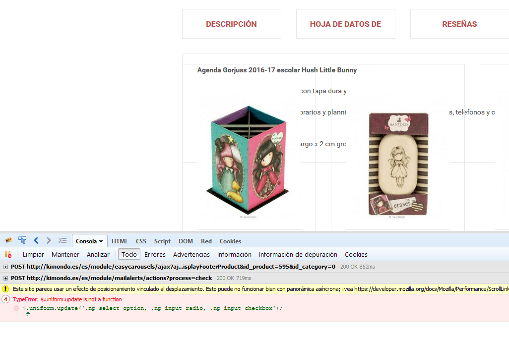

Al verificar con firebug veo que aparecen errores javascript que hacen referencia a este archivo :
/modules/newsletterpro/views/js/newsletter_subscribe.js
El error lo puedes ver en la captura adjunta.
Comenta esto con el programador ya que al no funcionar correctamente el resto de tus módulos que usas javascript no funcionan. Puede ser error del módulo o error de un conflicto con el javascript del theme.
Posiblemente el módulo que has comprado funcione con otro theme , podrías probarlo en otra instalación con el theme por defecto.
