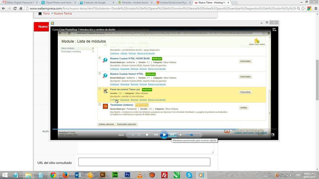

Quisiera saber, donde instalo o como el panel de control de tema lisitea para cambiar aspectos de color y otros.
Tal como se muestra en el video de ejemplo, hay una parte donde explica como cambiar el color de la barra de menu
Respondido : 08/01/2015 3:07 pm
Ese módulo "Panel de control Tema Leo" del que hablas sirve para los tema de Leotheme y el tema Lisitea no es uno de ellos, por lo que no se puede utilizar para cambiar el aspecto de la plantilla. Es mejor que lo desactives.
Si necesitas cambiar algún aspecto de la web en concreto tendrías que explicarnos de qué se trata para que te indiquemos si se puede hacer y cómo.
