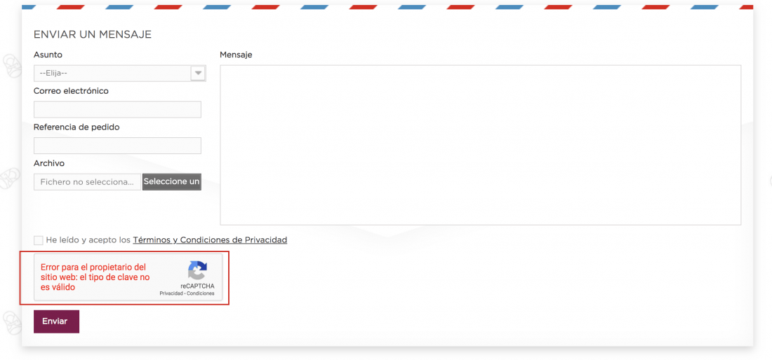

Buenas tardes.
Recientemente me puse en contacto con webempresa por que he detectado que se han inscrito unos suscriptores fraudulentos en mi tienda de prestashop. En su respuesta, me comentaron que eran unas peticiones de bots que prestashop no puede bloquear.
Para una posible solución me mandaron un enlace con un hilo de este foro. Este concretamente:
He descargado el módulo que proponen, y he hecho las modificaciones en el archivo contact-form.tpl, pero el capcha no funciona. Me dice lo siguiente: 'Error para el propietario del sitio web: el tipo de clave no es válido'. He revisado y las claves están correctamente puestas.

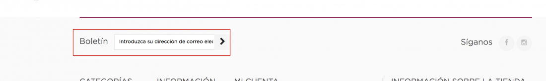

Además, no se si esto puede servir para el campo de suscriptores, que es desde donde imagino que los bots realizan las suscripciones.

Hola Eugenio.
El aviso es por que las key paar ese dominio no están bien.
Vuelve a dar de alta el dominio en recaptcha de google.
-> https://www.google.com/recaptcha/intro/v3.html
a la hora de dar de alta el dominio en la consola de reCaptcha de google, verás que tienes dos opciones una la versión V2 y otra la versión V3, tienes que utilizar la versión V2

Muchas gracias, efectivamente habia seleccionado la V3, he vuelto a generar las claves y ahora si funciona.
Por otra parte, esto funcionará para el tema de las suscripciones? En el campo que pone 'Boletin'?

Hola Eugenio.
No par los New no funciona.
Para lo que buscas tienes que utilizar un modulo, el que te comente antes o este:
-> https://addons.prestashop.com/es/seguridad-y-accesos/26997-captcha-recaptcha-anti-spam-anti-cuentas-falsas.html
Este módulo puede utilizar la version v2 o v3 y se añade directamente en formularios, registros, accesos, New, etc.. en cualquier parte de la WEB.
