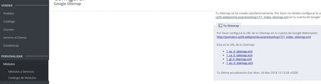

En este enlace puedes comprobar el sitemap que genera.
-> http://joomlero-cp95.webjoomla.es/prestashop17/1_index_sitemap.xml

¿ donde te genera ese error 500, en el administrador o en el front de tu web ? te lo comento por que veo que el sitemap si que se genero para el dominio.
->Contenido solo visible a usuarios registrados

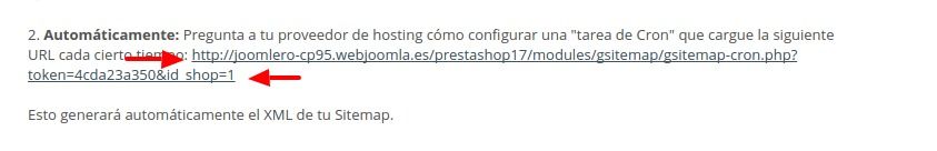

El error se genera cuando intento llamar a la URL que paso en el cron desde un navegador, es decir, si genero el sitemap directamente desde la administración de Prestashop lo hace sin problema, pero cuando intento hacerlo desde la URL directamente desde un navegador, simulando la llamada que haría el cron, me elimina el sitemap que ya existe y me da error 500.

¿ Te refieres al enlace que te pone en el bloque Automáticamente ?
Si pones esa URl directamente en el navegador te generar un error 500 ya que esa pagina no existe, esa URL es la que tienes que utilizar crear la tarea cron desde tu cuenta de cPanel.
